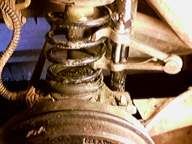

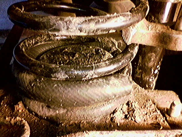

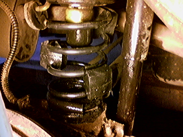

поменял по гарантии задние амортизаторы - ведут себя лучше чем были прежние с начала пробега. Вероятно их не прокачивали перед установкой на заводе. Сейчас новые прокачали вручную перед установкой (газомасляные, сами вытягиваются) и ощущение что они нормально работают как и положено. На СТО увидел у стоявшего там BYD F3 под пружиной передней - резиновая прокладка (она штатная с завода) и надетый на первый нижний виток пружины резиновый шланг. Хоязин авто сказал что он менял передние стойки и одновременно с этим надел шлангочку на виток - авто стало тише спереди.
Решил и себе так сделать но пока на задних пружинах, т.к. на передних это проблематично в кустарных условиях, надо снимать всю стойку...
По максимуму сжал пружину подручным средством и с водой-мылом надел резиновый шланг на нижний виток пружины плюс вернул ранее снятые перед гарантийной заменой амортиков (придрались бы...) межвитковые проставки (ремкомплект для ВАЗа). Проехал уже несколько дней - заметно лучше стало сзади. Пружина вроде как и не болтается под нагрузкой на металле, но почему-то теперь стало тихо... Посадочное место у пружины достаточно широкое и есть выступы, поэтому думаю что пружина в шланге не вылетет, разве что подлететь всей машиной на резком ухабе но это мало вероятно, я не гонщик. Фото см. если интересно.
Сер жовтня 07, 2009 13:01

Повідомлення Re: Недостатки Chery QQ6 и способы их устранения.
Уже давно собираюсь и себе такое проделать, даже шланг уже купил. Но все руки не доходят, а решил ставить потому что, когда сильно тормозиш (не юзом) и задок приподнимается а потом опускается то в этот момент слышно скрежет. Я решил что это шумит задняя пружина, там ведь снизу между пружиной и балкой нет ни какой прокладки, вот и скрепит металл об металл.
