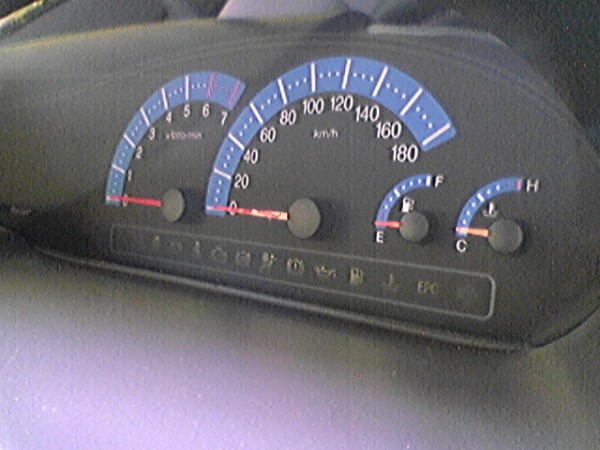

Внезапно перестала работать подсветка панели приборов и колонки. Проверил все предохранители ( под капотом и под рулевой колонкой) . Все исправно. Панель магнитофона работает, все сервисные лампочки на панели приборов работают, сигнальные лампы тоже работают( поворот, аварийка, тормоз, ближ. и дальн. свет фар. А подсветка не работает. Может кто встречался с подобной проблемой?

Чудес не бывает. Если предохранители исправны - смотри провода. Вполне возможно залило водой или перетерлись... Если бы что-то одно... Посмотри еще регулятор освещенности приборной панели, может залипать... Но скорее всего провода...

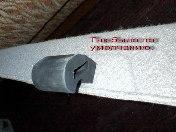

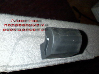

Я полку багажника лечил так:купил двух стороний скотч и наклеил на уплотнительные резинки полки до тех пор пока полка при закрытом багажнике не перестает гулять и все не каких звуков со стороны полки нету.(там уплотнительные резинки полки не достают до крышки багажника зазор 1см вот она и дребезжит.
Они действительно не достают, а потому я их просто перевернул и всё стало как надо.

"... стало как надо..." это как?
по рисунку и по факту эти резинки не будут упираться на панель двери багажника, т.к. в итоге их размер не увеличился до 1 см...
или я не прав?
ответь - достают резинки в перевернутом види до панели?

Я то-же себе так сделал. Это просто на фото кажется что ничего не изменилось, а резинки реально лучше стали прилегать, но все равно не достаточно плотно.

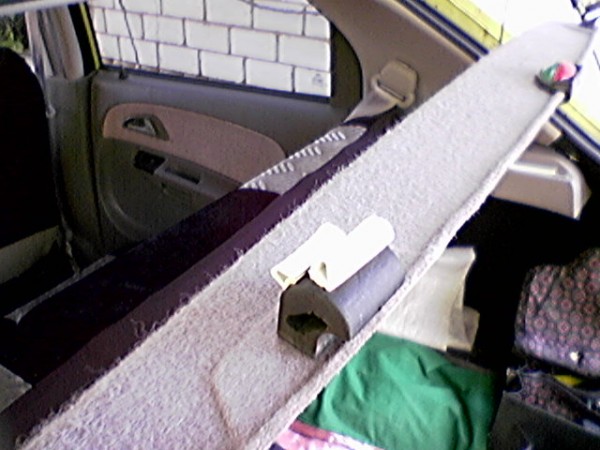

вылечил так - два куска дверного резинового уплотнителя лада приора по 10 см (который с металической основой) надеваются на нижние края полки по бокам снизу (в месте соприкосновения с опорами полки).
сами резинки шире и полка входит на место очень плотно, но зато не подпрыгивает на каждой кочке. + у меня в эту полку врезаны 2 динамика трехполосника. даже с ними держит.

kolyan, т.е. резинки вставил по бокам полки, а не по переду (со стороны двери багажника)?
чем полка у тебя "...входит плотно..." - весом с динамиками?...
может быть смысл проложить тот же уплотнитель от Приоры именно по переду полки, чтоб она плотно упиралась в панель крышки багажника, т.е. удлинить и увеличить родные резинки?
я себе наклеил на родные резинки в несколько слоев уплотнитель резиновый оконный/мебельный на самоклейке и полка не прыгает как до этого, но пока вижу в зеркале что прыгает, хотя и без шума...
