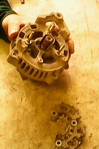

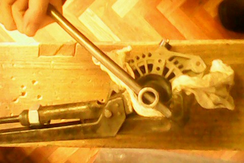

Повідомлення Re: Генератор: симптомы неисправностей

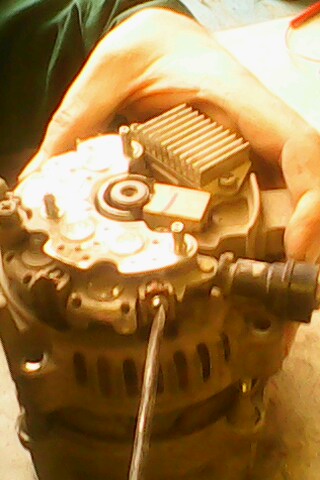

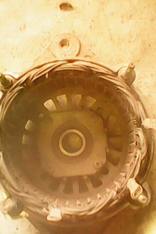

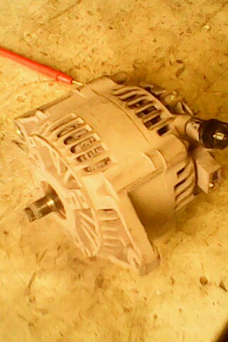

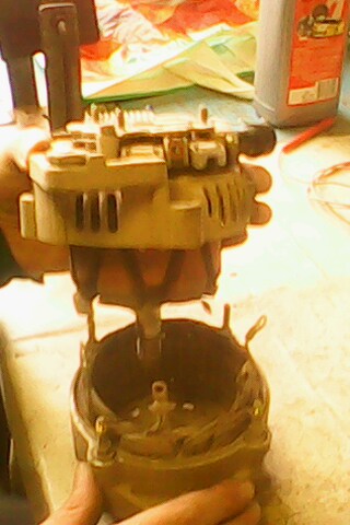

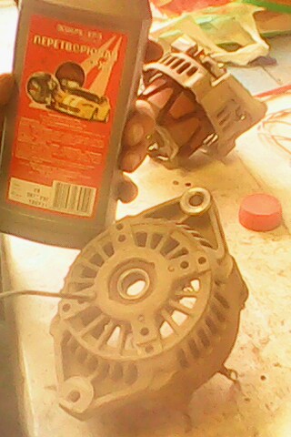

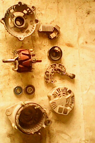

Привет всем!!!
У меня после 25000тыс. пробега тоже появился жужащий звук со стороны генератора, когда газуеш очень хорошо слышно в ритм с мотором. Так поездил 2 месяца ну и стало жалко машины. Хорошо, что у меня есть яма в гараже. Заехал, снял защиту, снял генератор (немного неудобно но мирится можно) верхний болт пришлось откручивать сверху с капота, а остальное снизу - при етом ничего больше не снимая!!! Пошол с ним к себе на работу (работаю на заводе ПАТ"ОБОЛОНЬ") и в слесарном цеху разобрал (конечно не без помощи преса, пришлось выпресовывать подшиники). В автомагазине купил такие же и поставил наместо. Собрал обратно генератор, понёс домой, поставил и всё нормально звук исчез-работает тихо.
Кидаю парочку фото:
