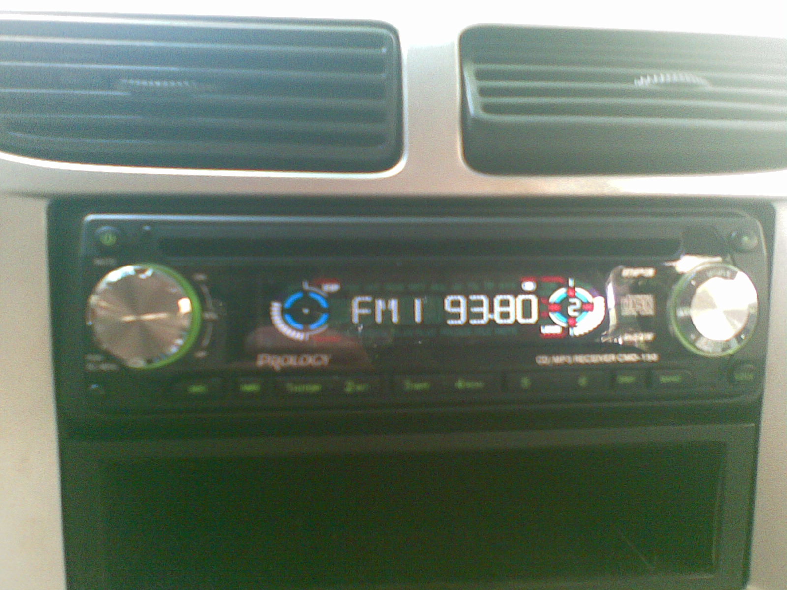

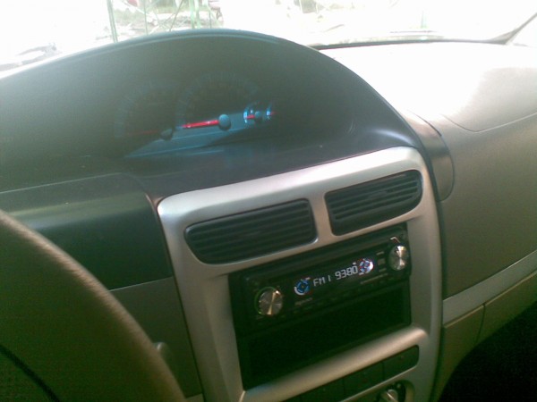

Сделал крайне бюджетный способ замены аккустики. Уточню, что у меня стояла невыносимая на вид и слух кассетная магнитола.
Все куплено в Комфи, т.к. они частенько предлагают интересные цены.
Приобретено:
1. Магнитола Prology CMD-150 (http://www.e-katalog.kiev.ua/PROLOGY-CMD-150.htm) по цене 299 грн.
2. Две пары динамиков Sony XS-F 1035 (http://www.sokol.ua/sony-xs-f-1035/p186 ... cteristics) по 176 грн за пару.
Намеренно приобретал динамики 10 см в диаметре, чтобы не связываться с подиумами и усложнениями, понимая, что потеряю в звуке.
В итоге динамики были установлены за час-полтора без переделок. Пришлось лишь обрезать рожные штекера и сделать скрутки с проводами, идущими в комлекте с динамиками.
Магнитола была установлена часа за два в неспешном режиме. Пришлось обрезать провода от родного штекера и сделать скрутки с проводами от магнитофолы, при этом к самой магнитоле все удовольствие подключается идущим в комплекте штекером.
Ощущения - звук стал намного лучше, ощутимых басов, конечно же, нет, но намек на них присутствует; нормальное, здоровое управление музыкой, возможность слушать CD.
Главная цель достигнута - вписался в небольшую сумму 650 грн.
В итоге, хотел бы советовать последователям обратить большее внимание на подбор динамиков и, если есть руки и желание, заниматься подиумами для установки 13см динамиков.
П.С. Добавлю. Магнитолу удалось закрепить лишь двумя винтами и она установилась немного под углом, но не значительным.

смд150 - не такой уж и плохой выбор в звуке. неудобства в пользовании есть, особенно на ходу. пульт дист все решает.
низов у магнитолки тоже не много, поэтому до 13 см сонька - саме тэ! на полную не пытайся - прошьешь динамики!
низа решает саб, даже небольшой. даже перехочешь чё нить подороже!

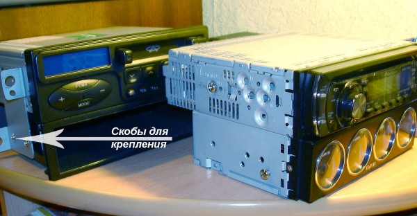

Добрейший вечерочек! Подарили мне магнитолу. Думал переставлю и всё! Ан нет, крепление не подходит. Кто уже поставил себе, поделитесь опытом. Новые скобы делали сами, или где-то есть готовые? И второй вопрос - разъёмы. Есть ли переходники, или старый разъём обрезать и припаивать другой?
Заранее спасибо.

Скрутки не люблю. Буду паять и изолировать термоусадочными трубками. Где бы найти битую китайскую магнитолу, можно вытащить оттуда разъём и сделать переходник.
Смотрел распиновки всех, существующих в интернете разъёмов, но такого разъёма, как в нашей Джаге, таки нигде не нашёл. Не хочется провода резать. Буду что-то придумывать. Если получится - поделюсь на форуме.
