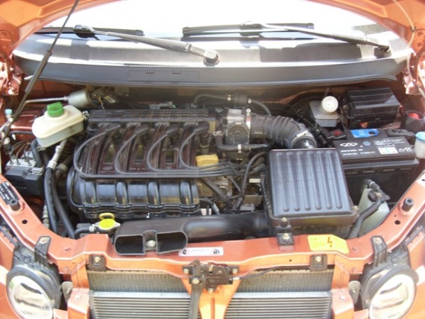

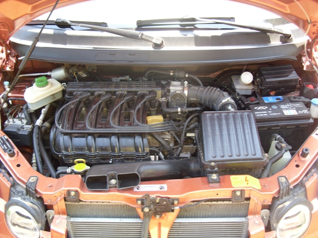

Кстати!! Дайте кто нибудь фотку моторного отсека с пластиковым коллектором, дабы посмотреть как все таки правильно стоит клапан картерных газов!

Вот держи фото
SN85022111.JPG [ 197.46 КБ | Просмотров: 2130 ]
SN8502177.JPG [ 228.07 КБ | Просмотров: 2130 ]

В общем кто говорил что масло у меня пошло из-за клапана - прав на 100%. Я его не правильно поставил - задом наперед
В таком положении при заводе машины он закрывается разрежением коллектора сразу и разрежение в картере нету - из дырки для щупа плюет маслом. А в правильной позиции там разрежение.
