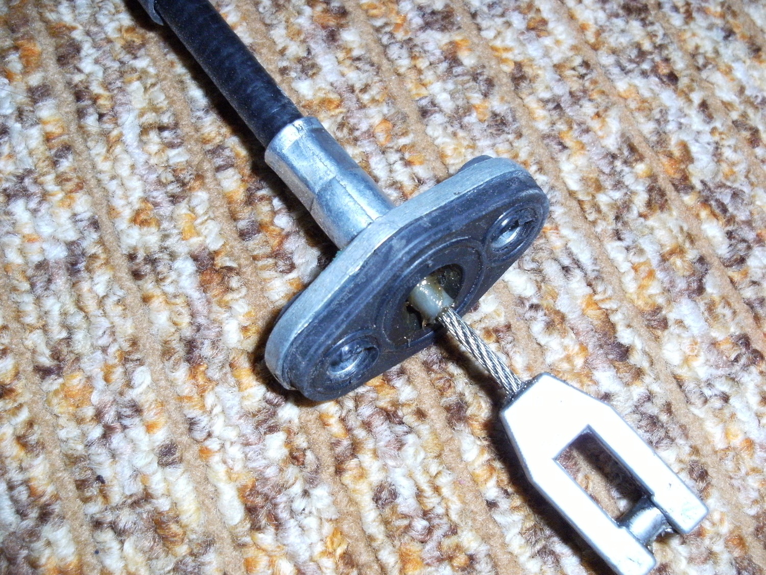

если тросс оригинал, то там есть маленькая стрелочка которая должна смотреть вверх, это стрелка находится на самом креплении которое крепится в моторном отсеке, двумя болтами вверху, возле лобового
тоесть надо исключить перегиб тросса
у меня рвался 1 раз, слесарь поставил через одно место, стрелкой вниз как я потом уже заметил

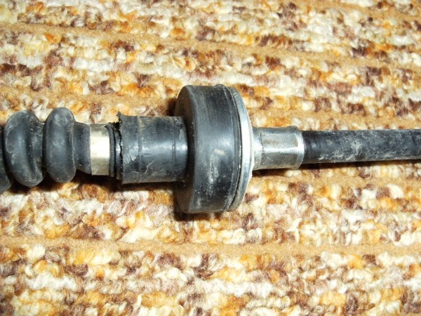

Вот эти две.

За весь пробег 95000 поставил третий тросик.Что-бы рвался,такого небыло ни разу.Обычно менял ,когда начинает затирать и педаль сцепления становится тугой.Я думаю ,что в твоем случае чисто совпадение,то что он рвется.На счет стрелочек мы обсуждали с фотографиями.Почитай внимательней и все поймеш.Оригинальный (стрелочка должна быть направленна вверх).Неоригинал(вниз).
