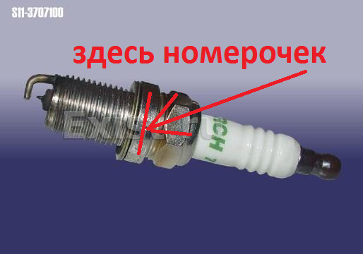

посмотри надписи, на самой свече

Дык я ее обратно закрутил

На металле номерочек пробит. И то что на керамике краской написано тоже неплохо "срисовать".

На свече написано TORCH 7026.На ободке выбит номер S11-3707100.
