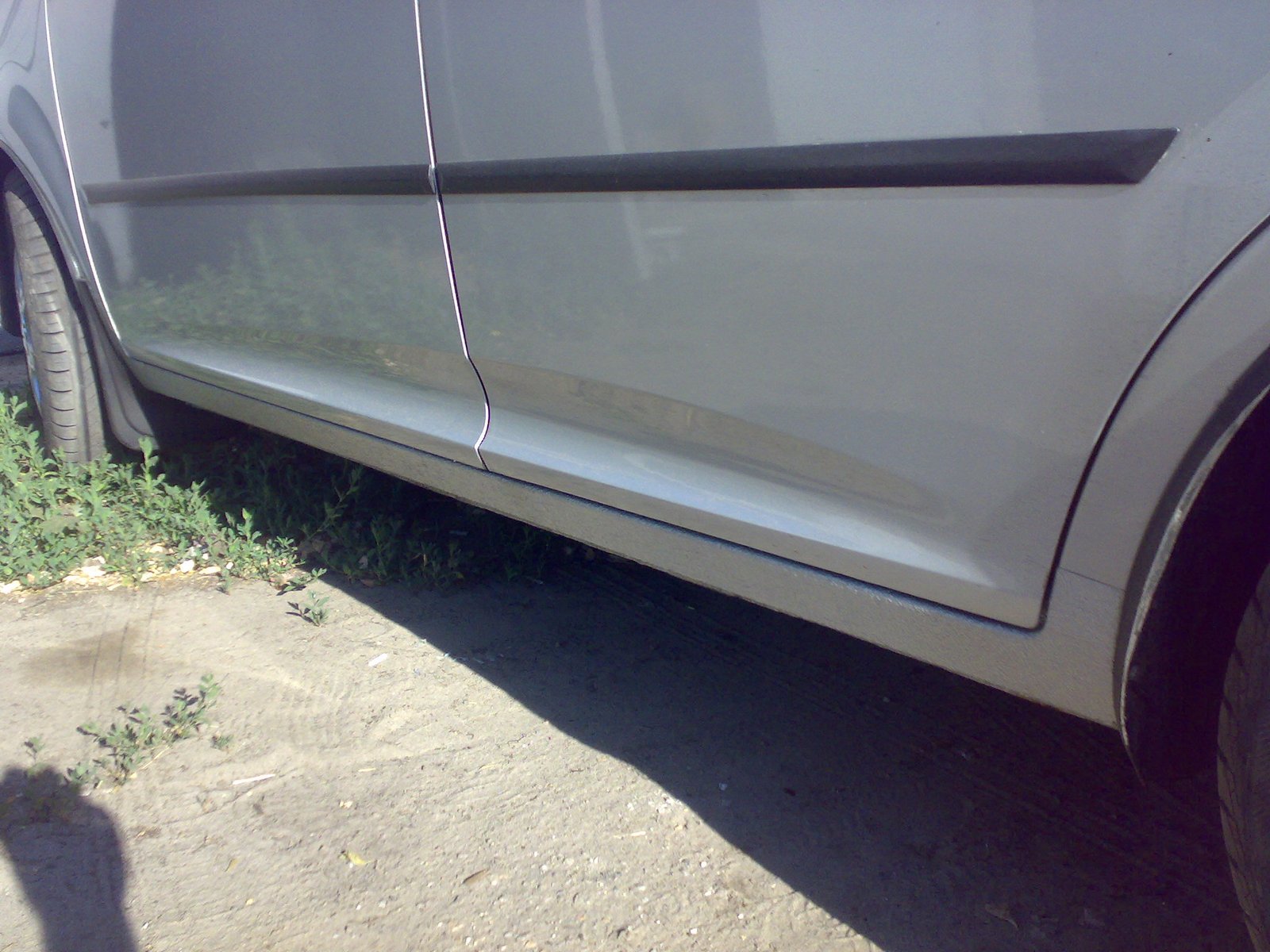

Повідомлення Re: коррозия кузова
Думаю,если таким образом наклеить пленку на пороги,то и корозии не будет. :D

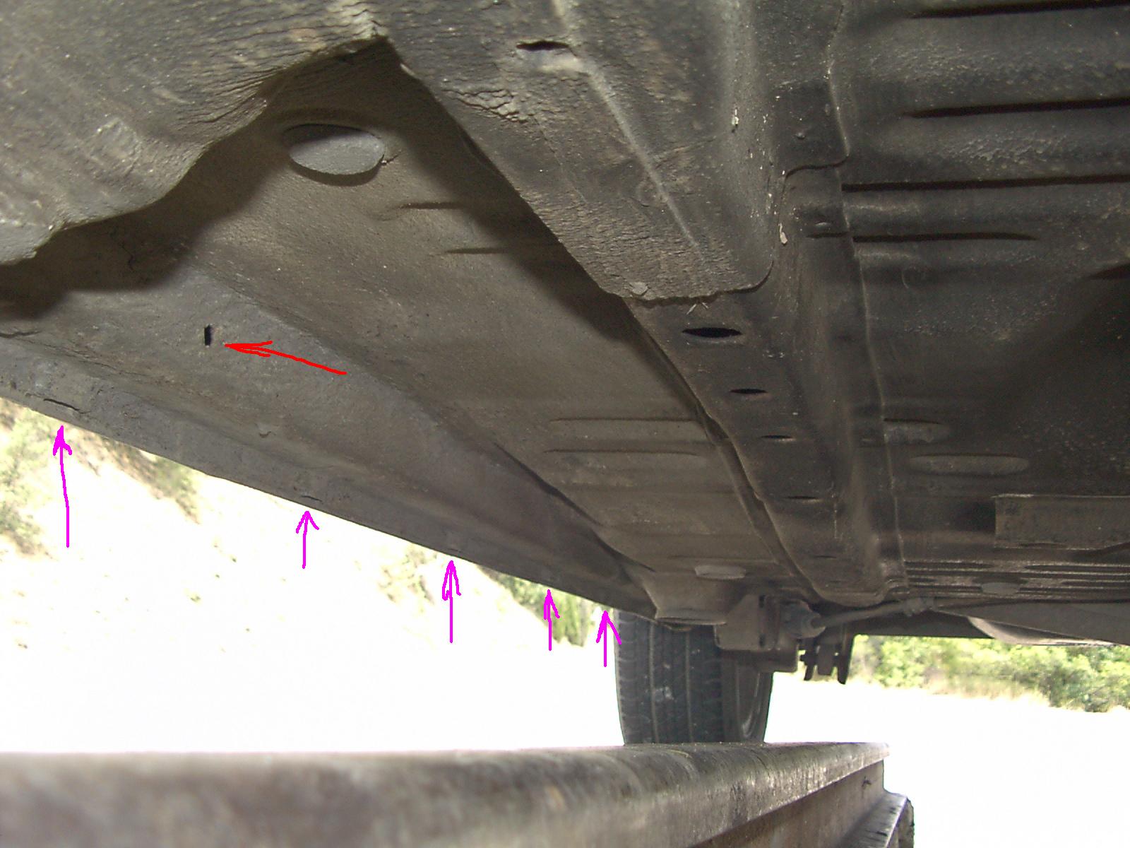

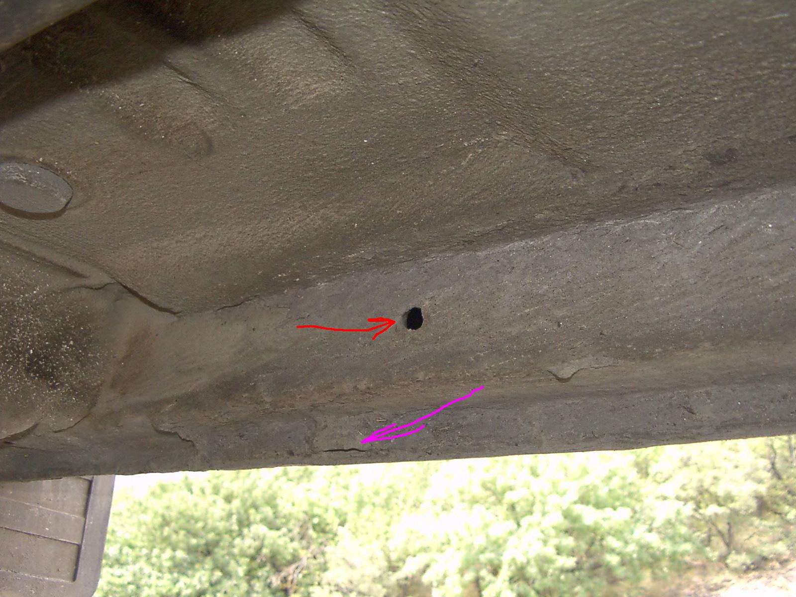

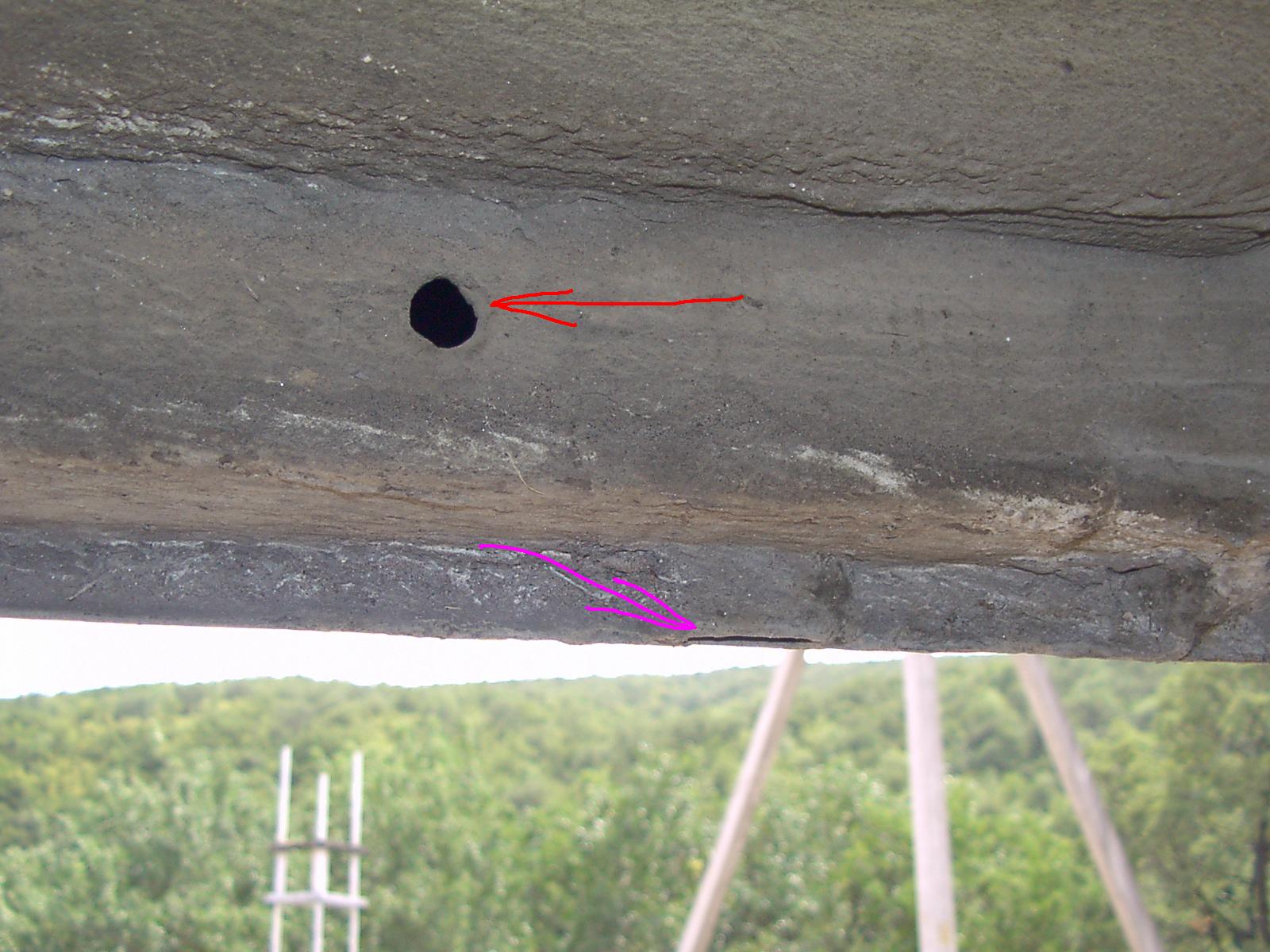

vvv15 написав:
... есть вентиляционные и сливные отверстия...
Где они находятся? Если можно фото
Зображення[color=#8080FF][/color]
Сер лютого 20, 2013 0:50
Повідомлень: 788
Автомобиль: QQ613 + ГБО

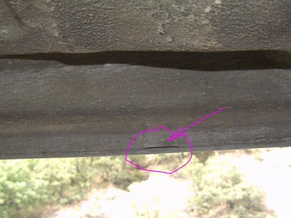

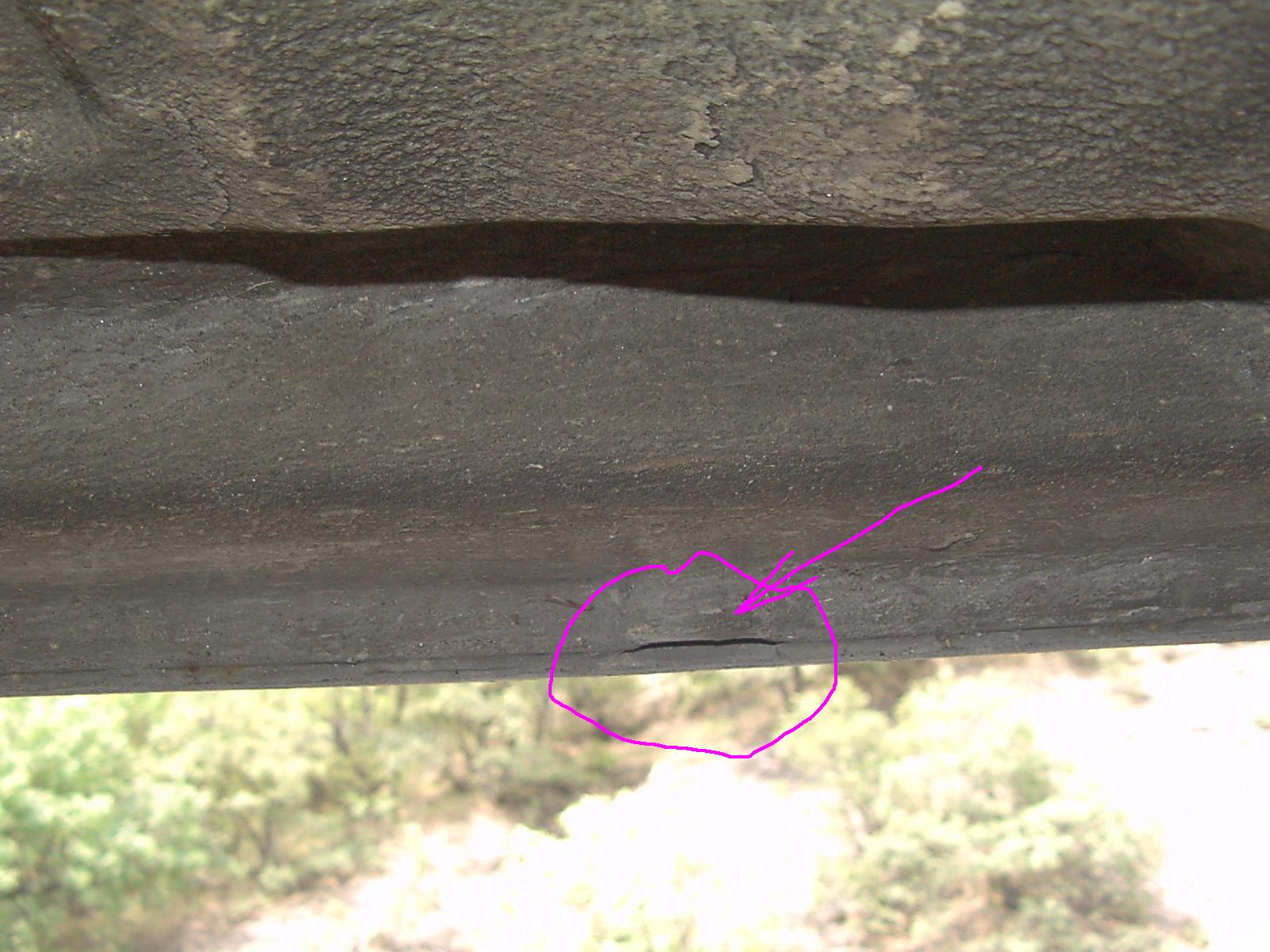

Пожалуйста.

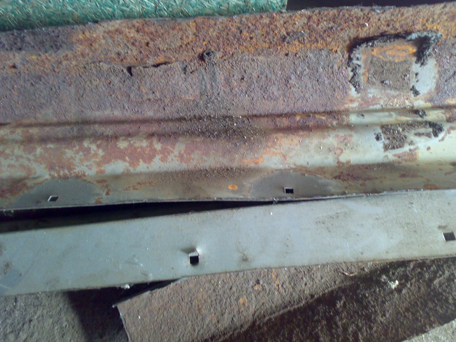

Дело в том что в пороге есть перегородка которая разделяет внутреннию и внешнюю часть порога и через те отверстия можно будет обработать только внутреннию часть порога. У меня прогнило в правой части заднего колеса, до образования дырки я заливал через отверстие (на фотках они не показаны) они есть возле заднего колеса, но когда вскрыл и вырезал кусок порога там была одна ржавчина ни одного намека на какую нибудь обработку.
Может надо просверлить там дырку? Покажи на фотке место где надо сделать отверстие.

Сливные отверстия как раз и заходят во ВНЕШНЮЮ часть порога.
Откуда такая уверенность, посмотрите на свои фото, перегородка установлена как раз по ребру.
Утверждать не буду, фото в разрезе не имею.
По моим данным, сливные отверстия замечательно связаны с обоими порогами.
Сегодня засунул проволочку в сливное отверстие и пошурудил там. Получается, что эти сливы из наружной полости. Надо ещё прозондировать внутренние отверстия. Завтра попробую, если не забуду.
когда я латал свой порог ( внешний , заднюю часть ) не заметил что б сливные отверстия смотрели во внешний порог , скорее всего проволочка пролезла через отверстия в усилители порога , они там большие круглые по всей длине .
и не знаю с завода или самопал , но во внутреннем коробе снизу в моей джаге просверлено по одному отверстию снизу в задней части .

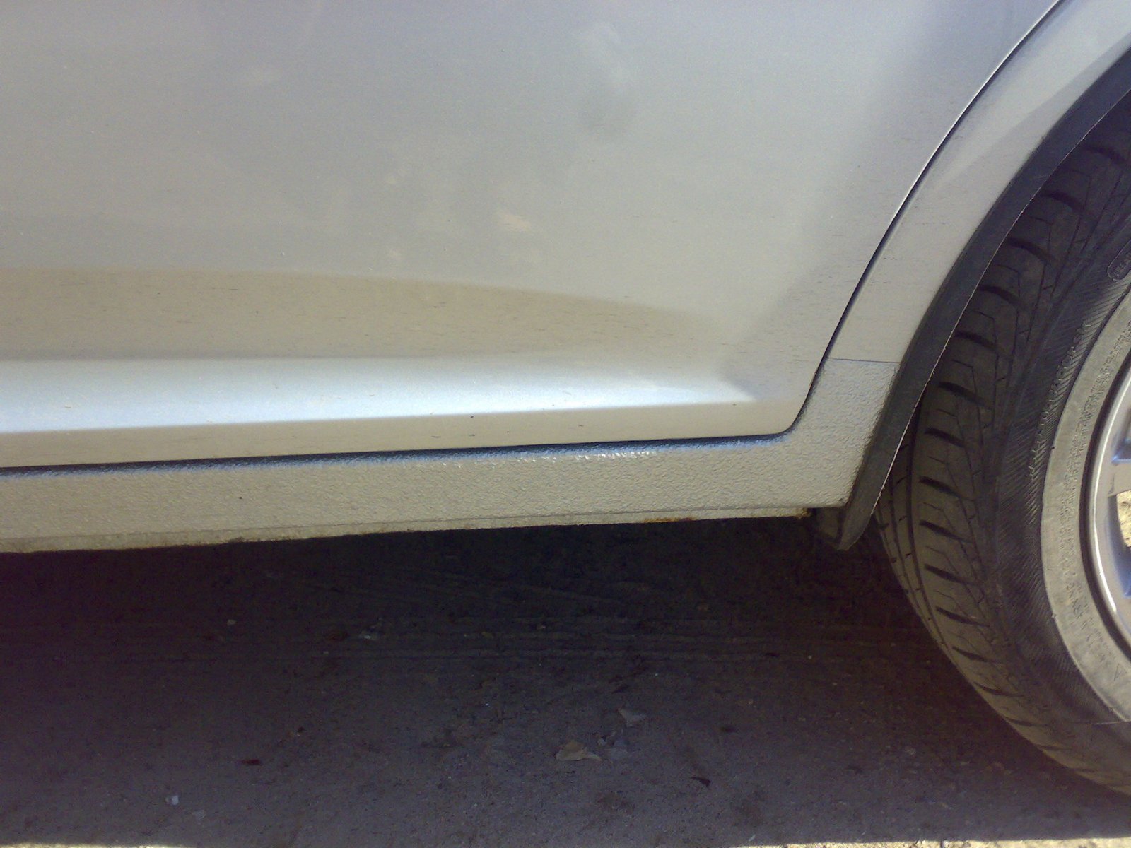

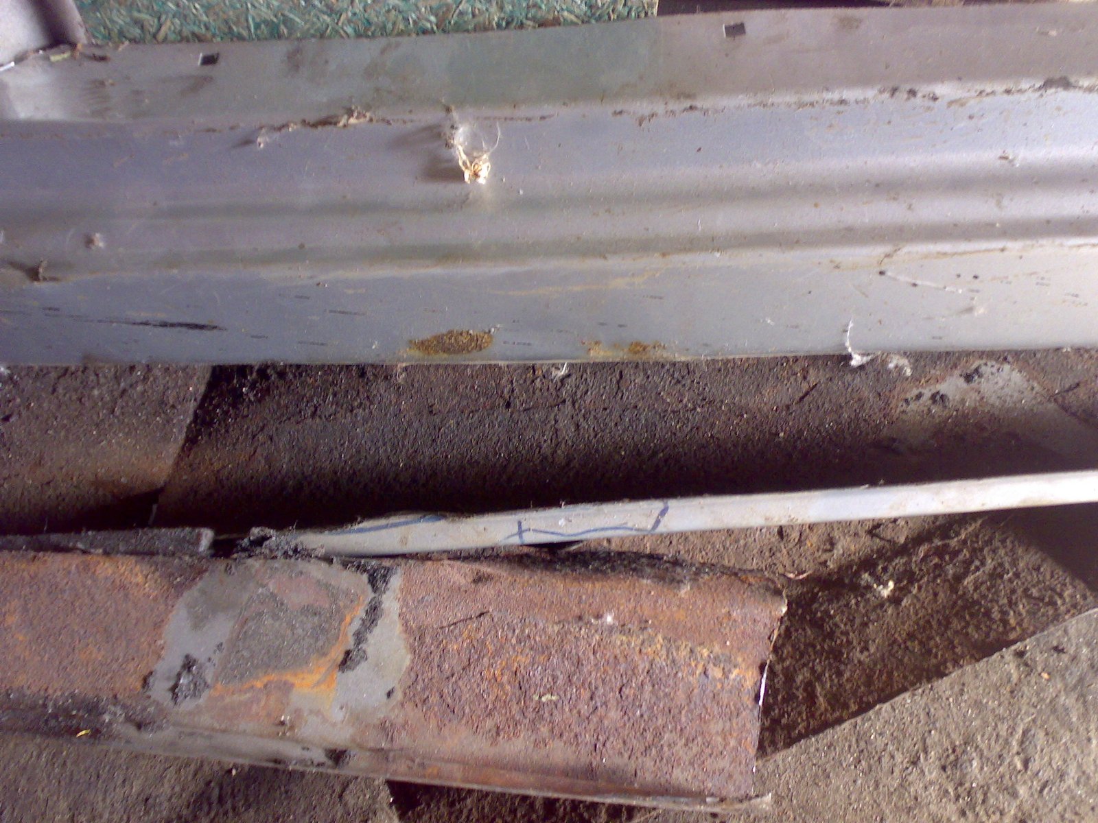

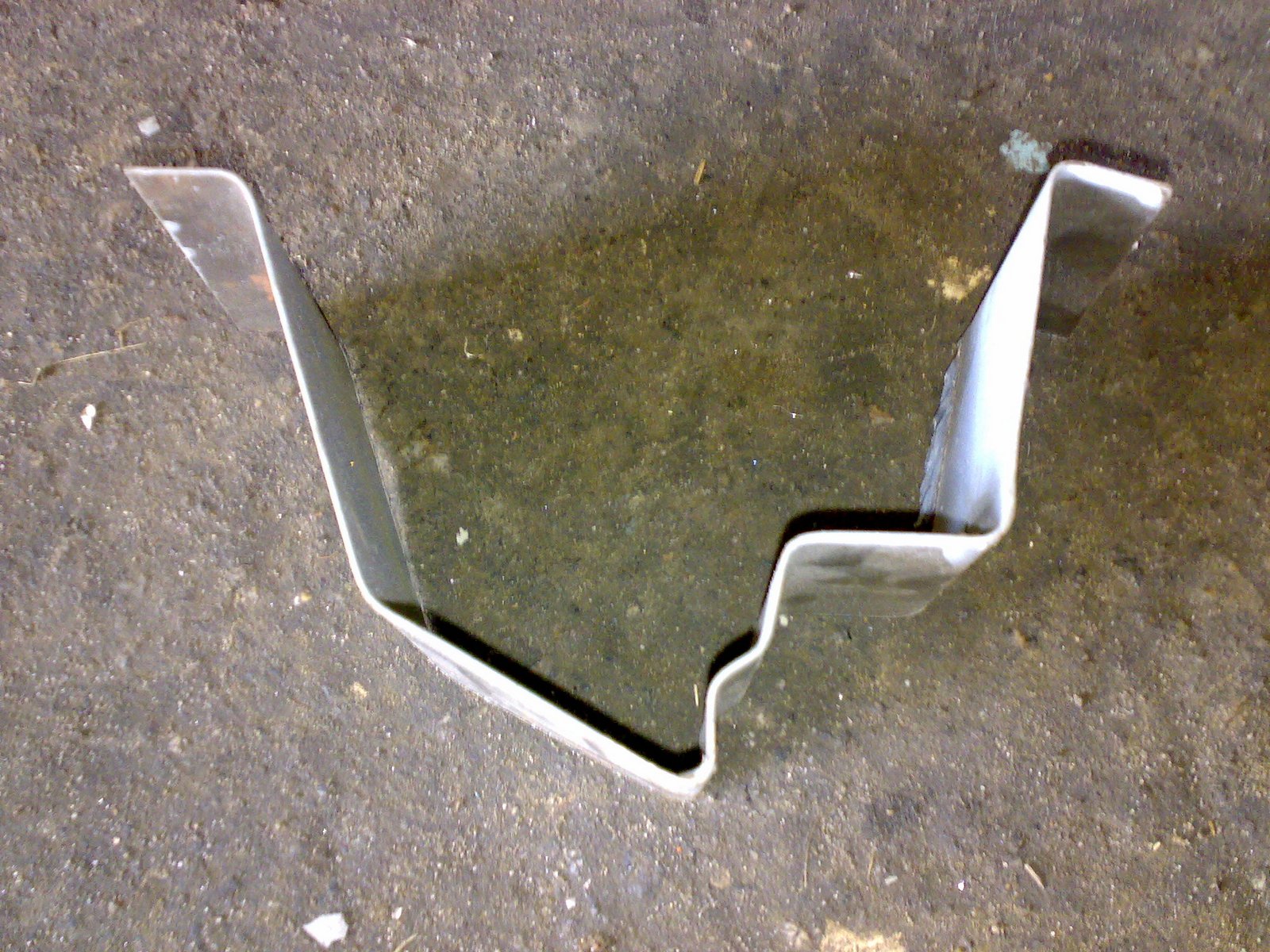

собрался с мыслями , и поменял пороги полностью , мучался долго , но не зря . родное железо померял 0.6мм , заказал на Лоске профиль , согнули из 1 мм. Пришлось попотеть , что бы подогнать зазоры с неродным порогом .
задул антигравием , внутри обработал мовилем ( ну как обработал , залил в полости смесь из 10 литров отработки , 6 кг мовиля , и пару пачек пушсала ) , поставил подкрылки и брызговики , коих машина не видела с завода ( такой вот оказался предыдущий хозяин ).
Порог сначала покрыл акриловым грунтом , потом антигравий , затем задул металликом и сверху пару слоёв лака . колхоз конечно , но затраты минимальные ( только на материал ) , а результат новый толстый порог и надолго .
