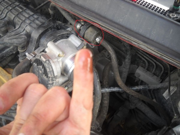

ну разобрались, ничего страшного
стук..искали ..думали от того что двиг подтраивает, и где то бьет глушак, но на самом деле стук был.... ниже фотку прилепил
ссори фотка не моя, обвел причину стука :)
а насчет дерганья, поменяли ВВ и свечи, которые стояли ранее...эффекта не дало...поменяли катушку и вуаля..машина ракэта просто..политела, думали форсунка...пока езжу второй день уже, нормально все..теперь ездить одно удовольствие :)
может ВВ пошевелили на катушке...или я хз..но переставлять обратно небуду, пока наблюдаю, заметил что машина как то легче стала заводится, именно когда только начинает схватывать
зы запчасти покупались ранее, когда были проблемы как то с машиной
