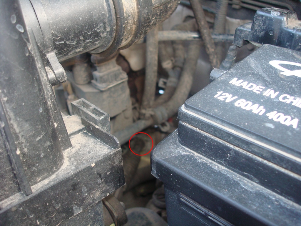

Повідомлення Re: Коробка передач Chery Jaggi
Ну ооочень похожий прикол был, причина - выскочила скоба, фиксирующая один из двух тросов переключения передач (под капотом эти фиксаторы хорошо просматриваются и легко ставятся на место)
Суб січня 30, 2010 9:50
З нами з: Суб березня 07, 2009 17:57
Повідомлень: 156
Автомобиль: Jaggi + GT Ava 2.0
а где именно их искать? внизу гдето? машину нужно на яму загонять?
Суб січня 30, 2010 11:00
З нами з: Вів лютого 26, 2008 0:08
Повідомлень: 136
Автомобиль: QQ613
Яма не нужна. Открываем капот - на фото видно один фиксатор, второй правее за АКБ не видно (сорри за якість фото - спешил)
Суб січня 30, 2010 13:57
Повідомлень: 156
спасибо!
