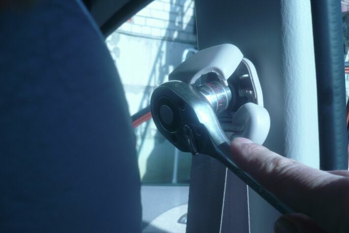

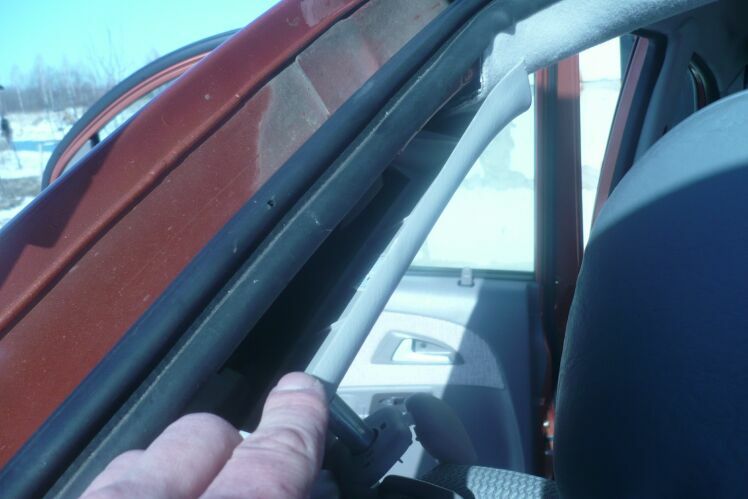

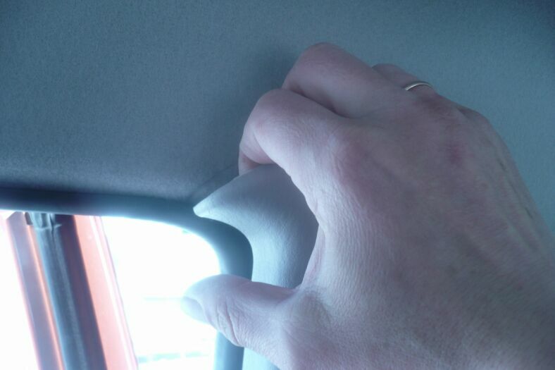

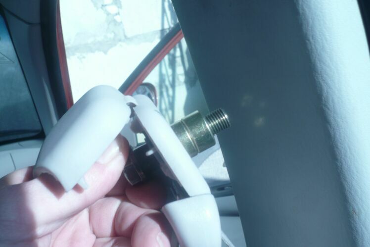

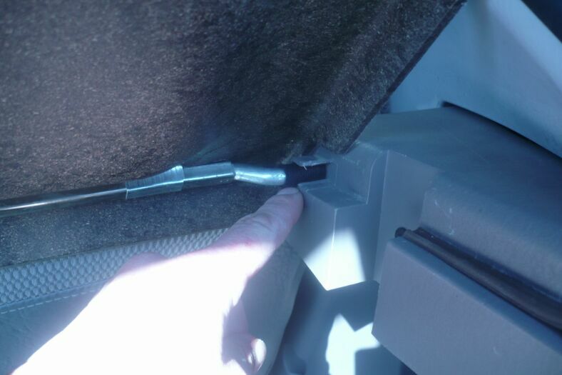

Могу,сегодня буду вскрывать и менять антенну,фотки выложу.
Сер квітня 04, 2012 6:35
Повідомлення Re: Китайская магнитола в китайском автомобиле

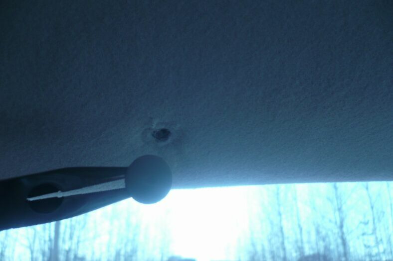

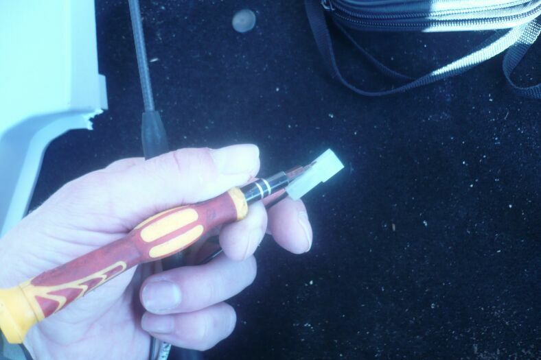

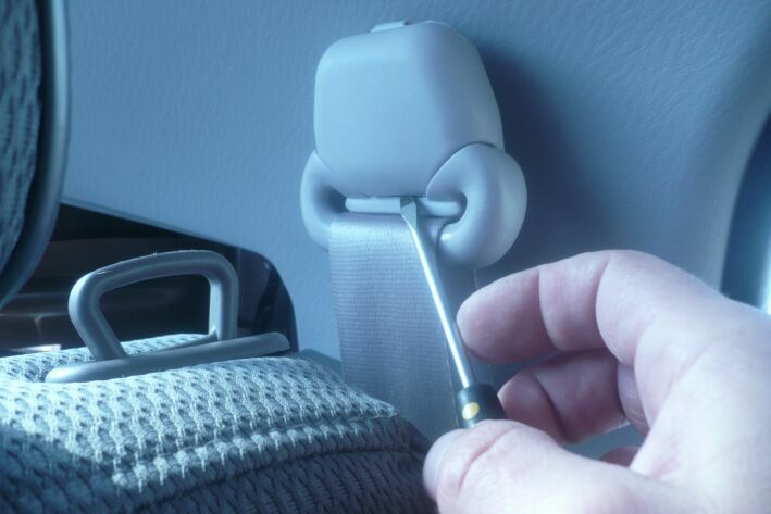

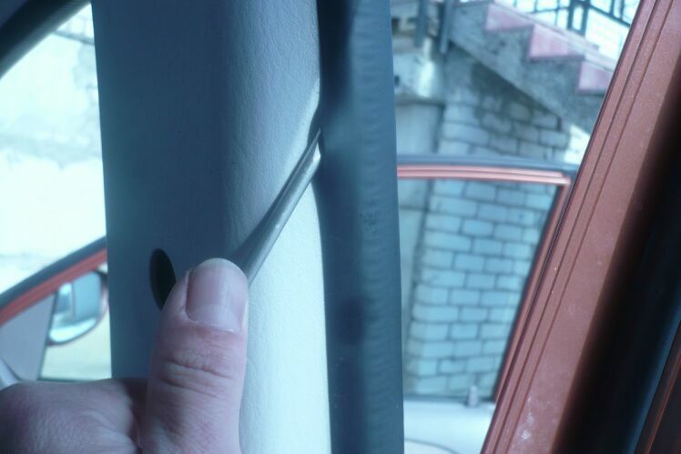

Разбираем потолок.для замены антенны.
Сер квітня 04, 2012 12:48

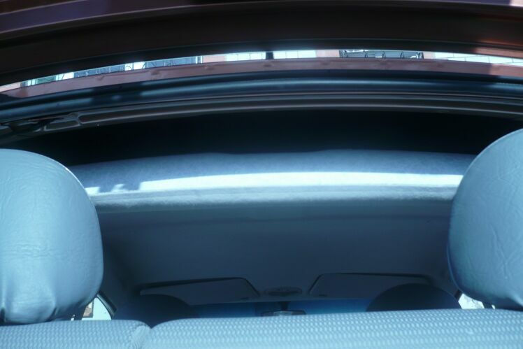

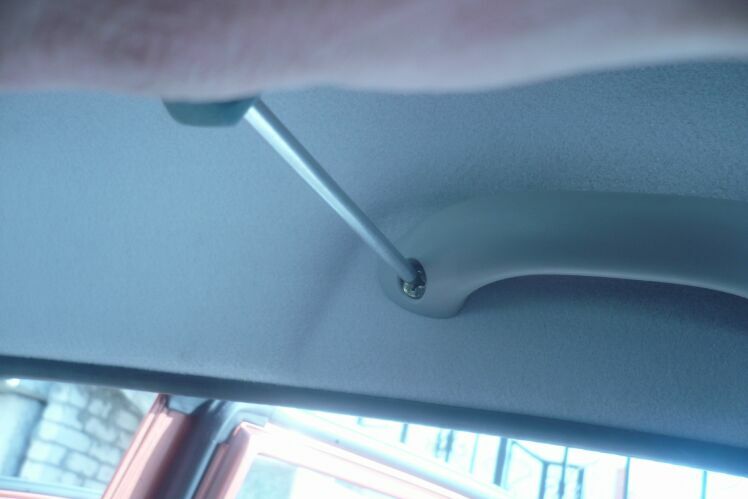

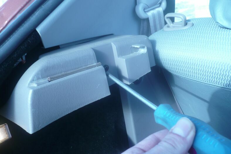

Дальше.
Сер квітня 04, 2012 12:57

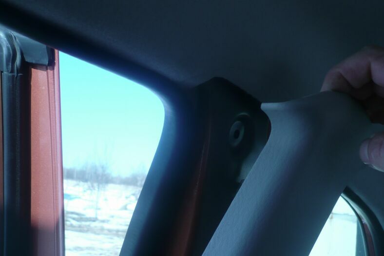

Антенка отворачивается ключём на 22.
Сер квітня 04, 2012 12:59

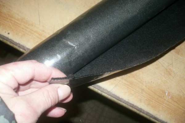

Яша.Меня не столько интересует антэна(с ней я разбирусь сам),сколько оббивка сидений.На одном фото я увидел,Что сидушка сзади облицована пластмассой.Это правда ?Или мне померещилось?
Сер квітня 04, 2012 19:14
Это не пластмасса))))это кожезаменитель на задней части сидений.Сами чехлы пошиты на заказ из Таётовского материала.Держаться изумительно,уже 2 года.Когда мне их поставили,знакомый долго смотрел,а потом и ляпнет.Ну,а чехлы-то где?)))

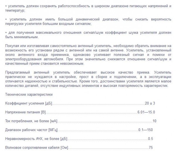

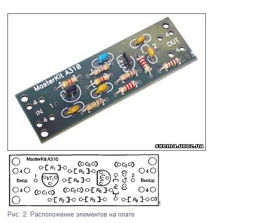

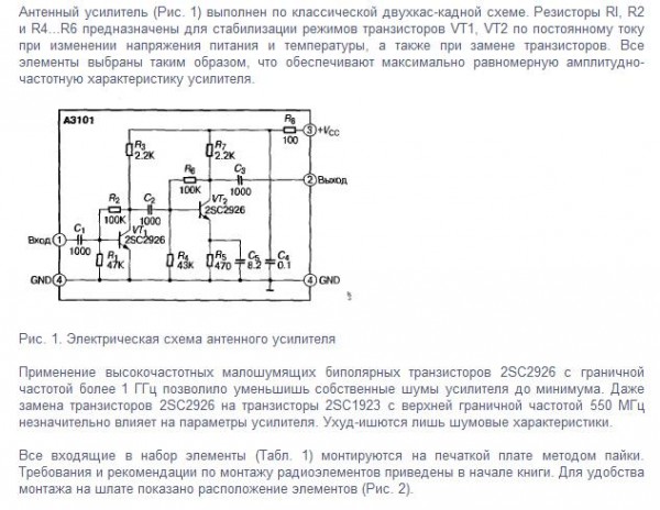

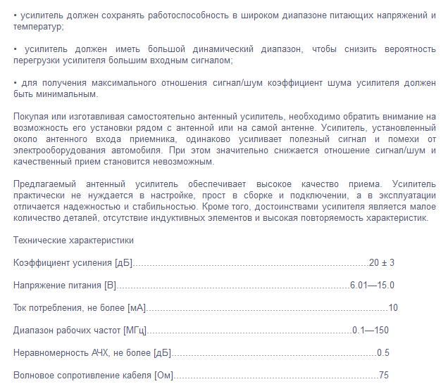

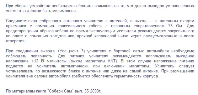

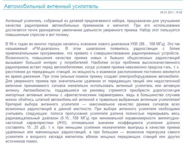

Я тут кое-что нашел.Если кто захочет поработать руками.Короче схема антенного усилителя.
Прикрепляю файл.
