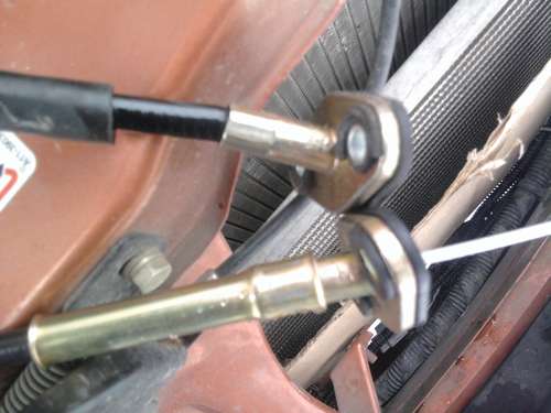

поменял тросик вчера, сначала купил не оригинал, сразу поехал купил оригинал, отличиче ушко которое идет в салон желтого цвета у не оригинала серебристое
оригинал: штуцер от ушка который идет в салон удлиненный
оригинал: сам тросик покрытый как силиконом, у не оригинала ничем не покрытый

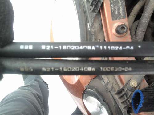

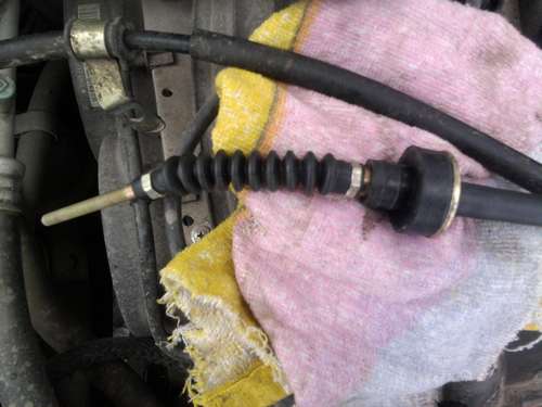

Все таки я решил попробовать, т.к. в наличие нигде не было пришлось через экзист заказать. Думал пока трос будет идти, хоть ненадолго оживить старый трос. Просверлил в ушке отверстие насквозь просунул тросик, сжал в тисках ушко, чтобы тросик зажало и на конце тросика сваркой попытался наварить шарик чтоб обратно не выскочил. Поставил раз 20 на педаль понажимал, а он все равно отровался. Пришлось недельку пешком походить. Новый пришел и уже поставил, только вопрос у меня такой Яков 12 писал что буквы BA на конце, для двиг. 1.1, а у меня на 1.3 первый трос по гарантии меняли на S21-1602040BA и сейчас такой взял и все нормально подходит? Стрелкой поставил вверх.

Да уж :o Я первый раз брал тросик без букв ВА и он не подошёл.Из этого я сделал вывод,что с буквами идёт на двигатель 1,1.Интересно,что я за трос покупал?

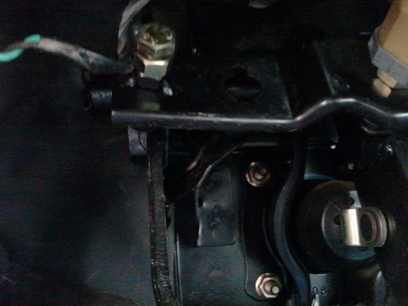

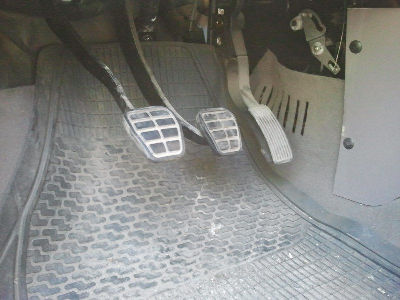

Сообщение Положение педали сцепления и трос (фото)
Меняю трос. Смущает что свободная педаль сцепления сильно задрана вверх по отношению к остальным.
Вложение:
Комментарий к файлу: фото1
_2012-05-20 12.55.47.jpg [ 93.71 КБ | Просмотров: 1608 ]
Подскажите как у вас (с фото будет еще лучше).
Вижу что там есть болт регулировки (испр. ограничитель) педали, но в него она и упирается.

Сообщение Re: Положение педали сцепления и трос (фото)
Это не болт регулировки педали.Это ограничительный болт,после того как отпущенная педаль нажмёт кнопку концевика педали сцепления
Ограничитель так ограничитель.
Вопрос остался.
Вс май 20, 2012 13:42
Сообщения: 4456
Откуда: гОрёл
Вопроса нет.педаль не регулируется,насколько я знаю.
Вс май 20, 2012 13:59
Зарегистрирован: Пн мар 07, 2011 15:10
Сообщения: 62
Откуда: Днепропетровск
Вопрос.
Педаль сцепления только у меня не на одном уровне с остальными?
