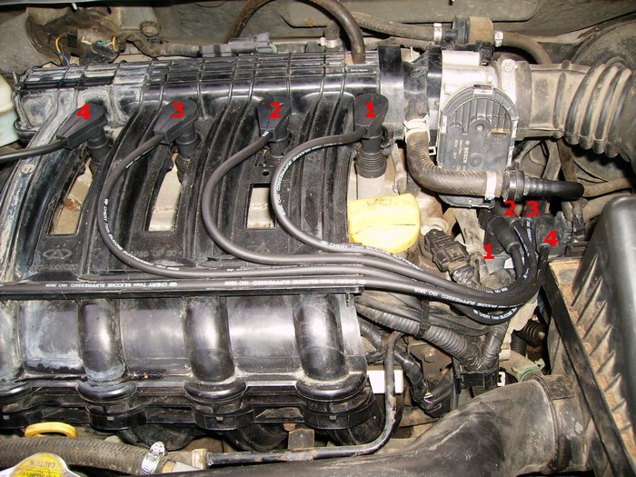

Забыл добавить не просто троит а периодично постреливает в выхлопной. Хоть на холостых хоть на высоких оборотах. Подскажите по первому посту правильное расположение проводов от катушки к цилиндрам...мож где и напутал. Сейчас у меня как на фото.

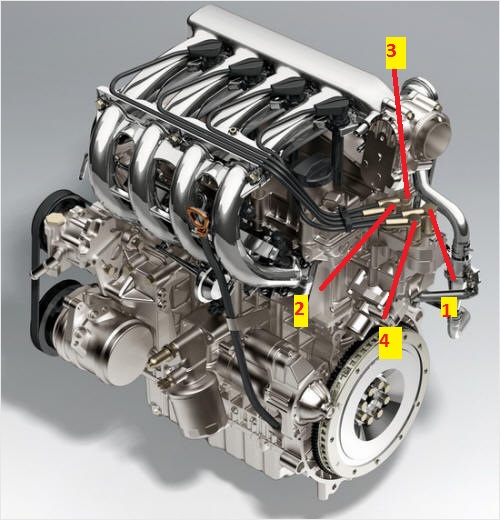

Первый цилиндр у ремня ГРМ, возле катушки четвертый. У меня на катушке малюсенькие циферьки, присмотрись внимательнее к своей катушке. 1 и 4 можно менять местами, а также 3 и 2.

Глядел - вроде нет циферок. Завтра по дню с фонариком гляну. Спасибо за конструктивный ответ, подключу как у тебя на картинке.

Ура! Переставил правильно провода идущие от катушки к свечам и работает ровненько.
