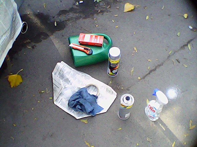

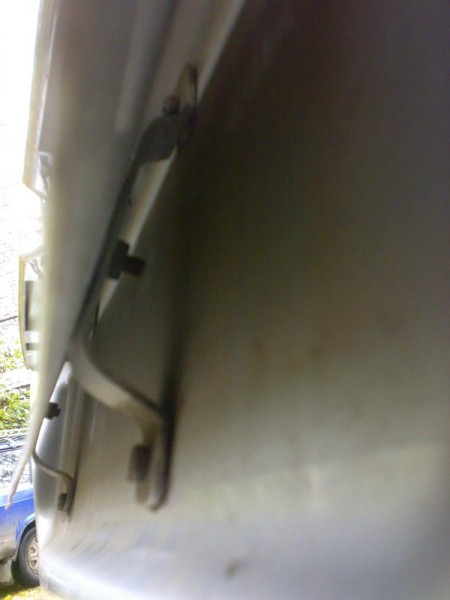

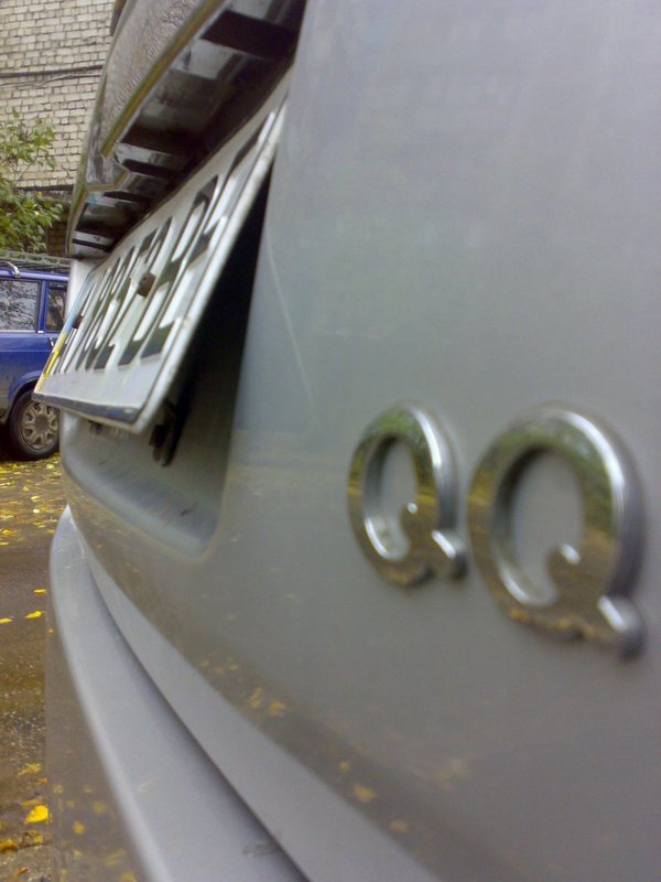

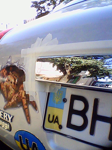

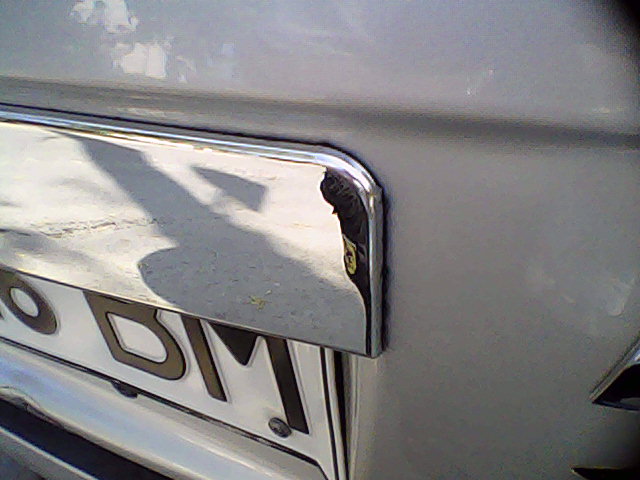

Задолбала тонкая полоска из ржавого рисунка вокруг хромированной накладки на двери багкжника.
На этих выходных,прям на асфальте решил устранить,пользуясь шикарной погодой.
Красил с балона краской для дисков,в 2 слоя,потом покрыл акриловым лаком с балона,тоже в 2 слоя.
Но всёравно не доволен получившимся результатом.
Проклеел накладку в тез местаз где трёт антискрипом,но с неружи просматривается ворса.
Кто знает будет ли там грязь собиратся.
Может придётся переделывать,какимто уплотнителем на самоклейке оклеить.
Кто как себе делал подобную работу?
Какие будут советы и мнения?

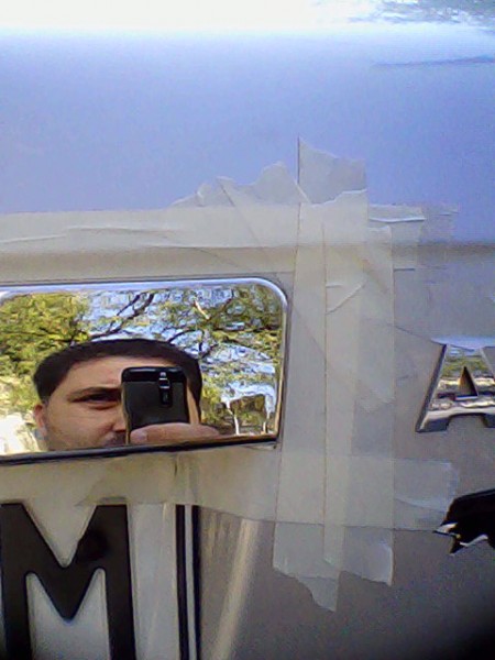

Комментарий к файлу: В начале работ,помыл вокруг накладки,оклеил молурной лентой границу вокруг накладки отступив от неё где то 1мм.
Так чтоб захватить всю ржавчину,но и чтоб лишнего не захватывать.
1.jpg [ 54.94 КБ | Просмотров: 4043 ]
2.jpg [ 60.26 КБ | Просмотров: 4043 ]
3.jpg [ 81.18 КБ | Просмотров: 4043 ]
Комментарий к файлу: Пришлось снимать обшивку с внутренней двери багажника,дабы открутить две гайки,которыми крепится замок,иначе накладку не снять.
4.jpg [ 51.65 КБ | Просмотров: 4043 ]
Комментарий к файлу: Снял накладку и увидел все потёртости и скопившуюся срань.
5.jpg [ 76.19 КБ | Просмотров: 4043 ]
Комментарий к файлу: Покрасил краской для дисков в два слоя,потом покрыл акриловым лакам в два слоя.
6.jpg [ 88.85 КБ | Просмотров: 4043 ]
Комментарий к файлу: Вот в таких условиях приходится работать,не имея гаража!
7.jpg [ 72.1 КБ | Просмотров: 4043 ]
Комментарий к файлу: Такое впечатление,что там где встречаются две краски,кто то прочертил карандашом,очень это раздражает.
8.jpg [ 63.72 КБ | Просмотров: 4043 ]
Комментарий к файлу: Видна полоска краски,как будто полоска из пыли.
9.jpg [ 57.93 КБ | Просмотров: 4043 ]

задуть балончиком смелое решение
там по хорошему красить нужно нормально
я лентой обесшумки обклеивал ту накладку, вроде норма
будет ли там собиратся грязь, хз незнаю, но прижимает там нормально

Я бы под накладкой просто намазал погуще Мовилем. Так и сделаю попозже.

тоже задул мовилем , содержащим воск , под накладкой и забыл про эту проблему , правда перед этим перекрашивал крышку багажника . второе стрёмное место , контакт номерного знака с краской , потому отодвинул номер подальше .

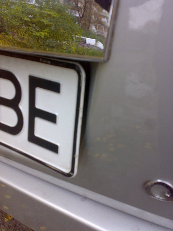

Сообщение Re: коррозия кузова
сделал пластину буквой "п" , просверлил в номере отверстие и собрал на винты .
19102013219.jpg [ 76.44 КБ | Просмотров: 3952 ]
19102013218.jpg [ 57.78 КБ | Просмотров: 3952 ]
19102013220.jpg [ 74.14 КБ | Просмотров: 3952 ]
Сб окт 19, 2013 17:18
Отличное решение.
Да молодец, и при всём при этом, с подсветкой нечего не надо мудрить.
У меня так же, только с рамкой. Я об этом писал несколько лет назад. Номер к рамке приклепал 4-мм заклёпками, чтобы не украли.
Не у каждого жулика с собой дрель, чтобы высверлить заклёпки.

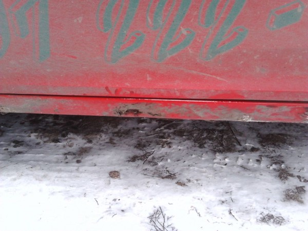

Сообщение Re: Джагги-Болталка
"......(6-ти этажный)....."!!!!!, "......(Вспоминаю всех родственников)......"!!!!!, :sad: :sad: :sad:
Поодбивал, блин, снег!!!!
IMG_20140129_102006.jpg [ 191.11 КБ | Просмотров: 4696 ]
IMG_20140129_102014.jpg [ 188.19 КБ | Просмотров: 4696 ]
Не знаю, кто пишет сценарий моей жизни, но чувство юмора у него есть...=http://chery-club.org]Изображение[/url]
Ср янв 29, 2014 11:30
Зарегистрирован: Пн ноя 11, 2013 23:56
Сообщения: 280
Откуда: UA-Kiev
Неужели за месяц холодов прогнил порог?
