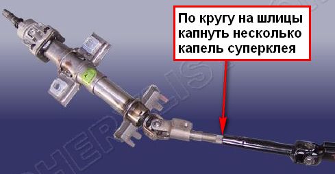

Неприятный металлический звук в рулевой колонке был фактически со дня покупки, но в последнее время появился, и повышенный люфт руля думал выработка на рулевой рейке. Виновником оказалась шлицевая часть кардана рулевой колонки, в которой был небольшой практически незаметный люфт.
Ремонт – взять маленький тюбик суперклея, выдавливаем несколько капель на шлицы вала и, подергивая, проворачиваем руль на несколько оборотов, чтобы клей проник внутрь шлицов. Оставляем на ночь, чтобы клей набрал прочность.
Думаю, особого вреда от данной операции не будет т.к. клей проникнет максимум на 1см.
Результат – мне понравилось.

Повідомлення Re: Стук в рулевой колонке.
Недавно снимали рейку,но не разбирали полностью... Нигде этот люфт не смог почувствовать... Захочешь,такое заподло не сделаешь...А китаец смог... :viking: И смазали и подтянули ...и нифига...Как тарабанила-так и тарабанит...Наверное того,кто найдёт способ её обуздать,можно будет наградить медалью...
