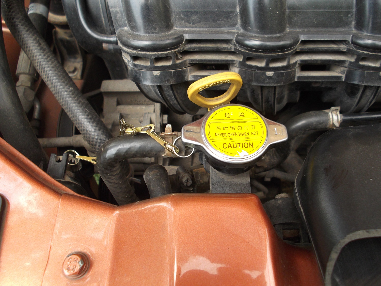

А на какое давление от джилли?
Чет липня 12, 2012 21:40 ICQ
На крышке написано 1,1Так как и в джаге только еще цепочка добавилась. :)

на китайском написано ???? :hunter:

На метале выбито.Увелич. :D

не обязательно, характеристика металла, стоимость в китайских юанях номер партии :D

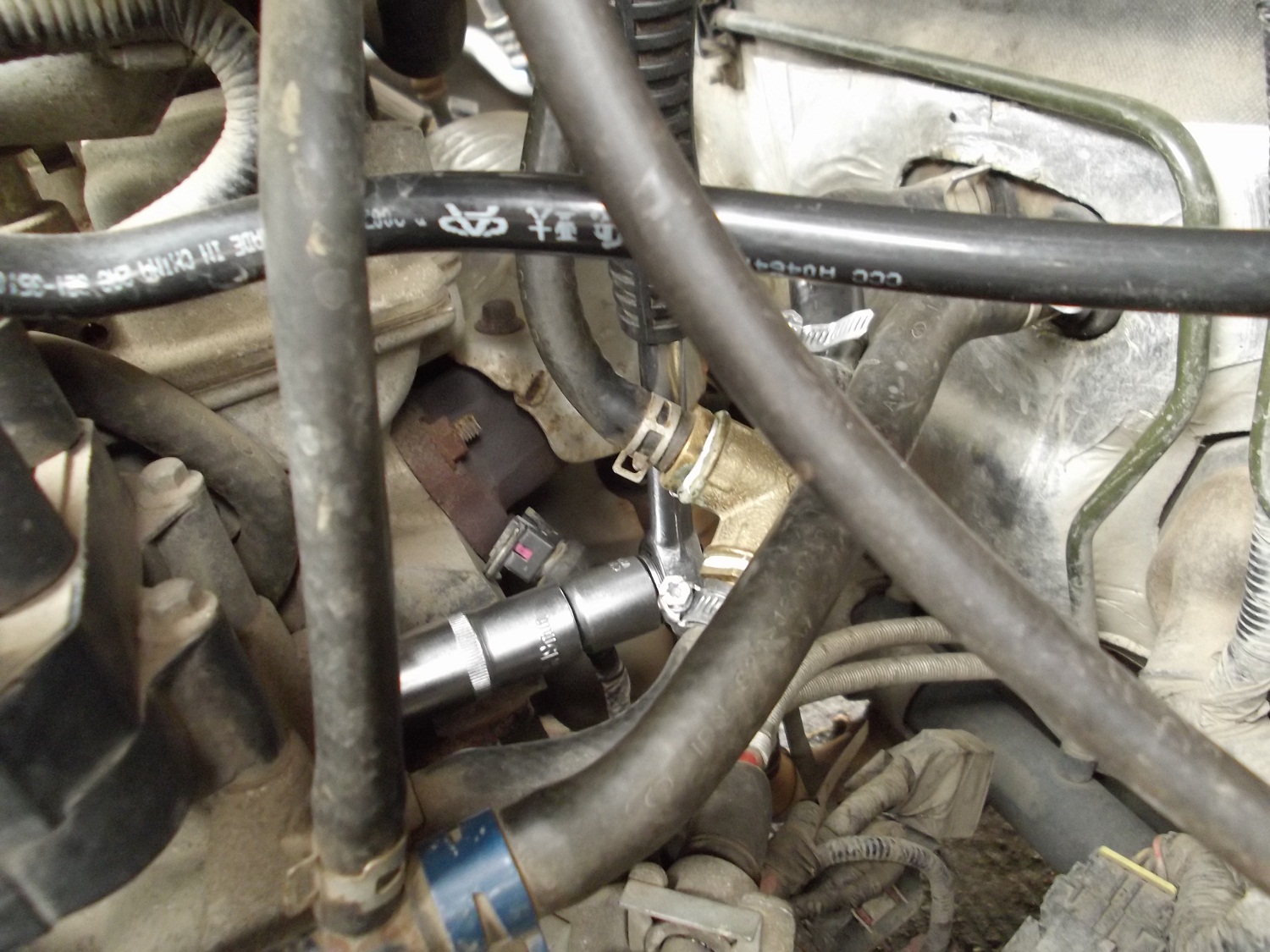

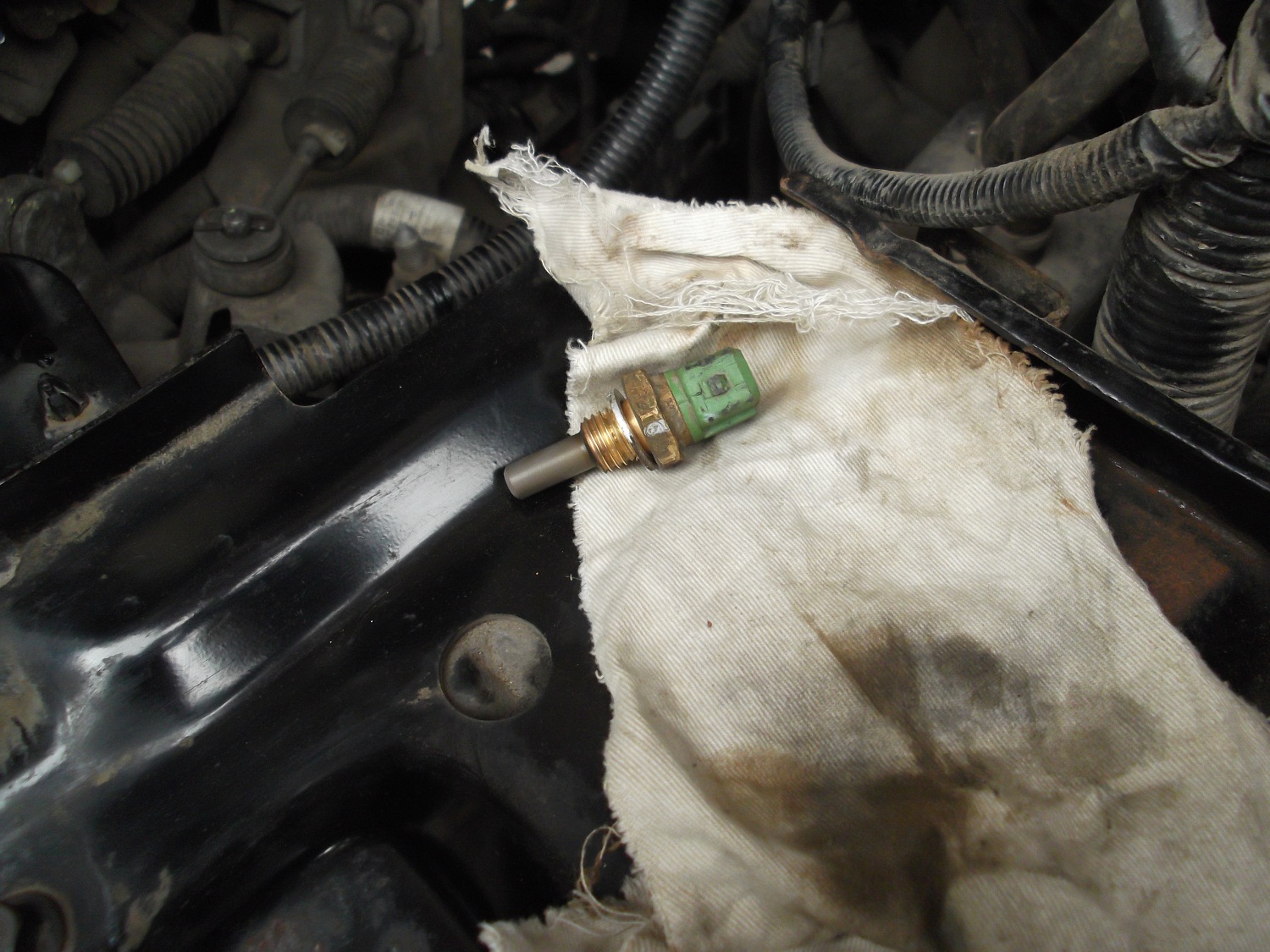

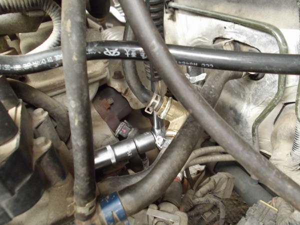

УРА :idea: Сегодня наконец то поменял датчик температуры ОЖ.Стрелка температуры на прогретом двигателе опускалась до ноля,и обороты в это время начинали рости.Сам датчик расположен в очень неудобном месте.Выкрутить можно только удлиненной головкой и воротком с трещеткой.Старый датчик БОШ,а на новом написано ФРАНЦИЯ :) (хотелось бы верить).

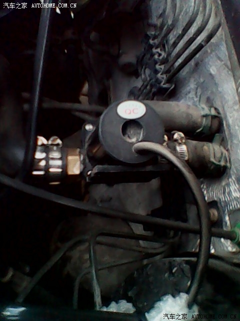

Хочу себе сделать как на картинке.Чтоб зимой греться не запуская двигатель когда он прогрет.
Что скажут знатоки? :)

Объясни, что за хрень? Куда трубка пошла?

Мне кажется ,что это не хрень,а маленький насос.И он, когда двигатель прогрет,гоняет тосол и можно греться не запуская двигатель.Тем самым экономить топливо греясь :) А от мотора идет не трубка ,а провода :D .

Херня на постном масле.Ты как таксист,давно уже Вебасту себе бы поставил и не забивал бы голову.
