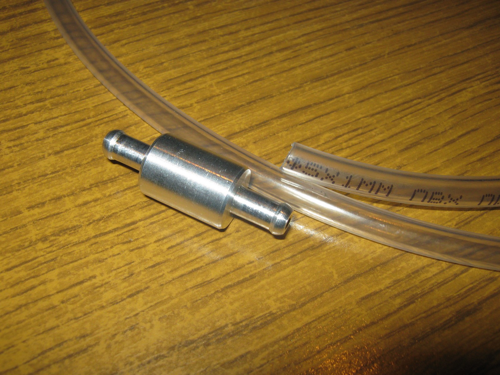

Вчера лоп или точнее переломался шланг в том месте где стоит в нём пружинка на изгибе при закрывании капота. Купил сегодня пол метра шланга и клапан алюминевый. Доволен, нажимаеш и сразу идёт жидкость!!!

А сколько стоит сей чудо-клапан???
А то уж больно он схож с всемивозжеланным клапаном для диковинной трубки в системе отопления. :-D :eek:
Сер листопада 16, 2011 22:37
Повідомлення Re: Плохо работает омыватель
Это от топливной системы какого-то ВАЗ (вроде "8"). У него внутренний диаметр очень маленький, возможно не будет хватать напора воды для полноценной работы омывателя.

Напор просто чудесный, проход клапана не маленький, работает хорошо...рекомендую!!! Стоит он у нас в городе в магазине авто-вело-мотто 16 грн.

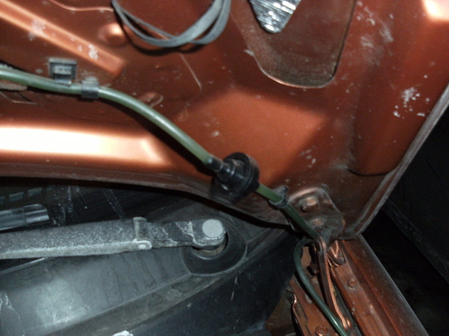

Повідомлення Система стеклоомывателя
Уважаемые джагаводы прошу скинуть фото расположения трубок системы стеклоомывателя под капотом и места крепления хомутов. Трубка на сгибе, возле петель капота лопнула. В спешке заменил ее, но при закрытии капота ее закусывает петля и по моему новая трубка коротковата - при открытии капота магистраль в "натяг".

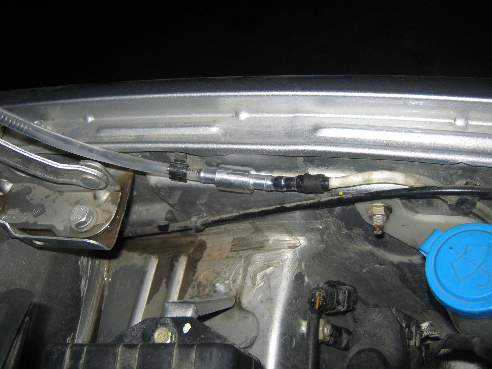

Когда то и у меня лопнула.Я так думаю не только у меня.Сделал вот так.Ни чего хитрого нету.

Ув. дедушка юра , А расскажи пожалуйста - что это? какой-то обратный клапан? А то у мну тоже пару дней назад лопнула :-(
Вів лютого 07, 2012 22:02
Повідомлення Re: Омыватель лобового стекла
Лопнула родная трубка в которой была пружина.Заменил ее более эластичной ,которая не дубеет на морозе и одновременно вставил как показано на фото обратный клапан от десятки.Получается как только насос заработал,струя моментально распыляет жидкость и дворники не ходяд по сухому стеклу.Та я собственно не первый в этом вопросе.Где-то эти ньюансы обсуждались.
