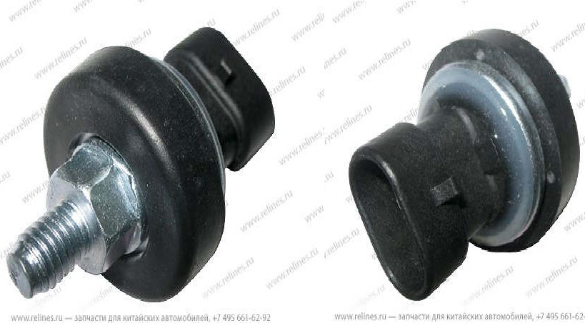

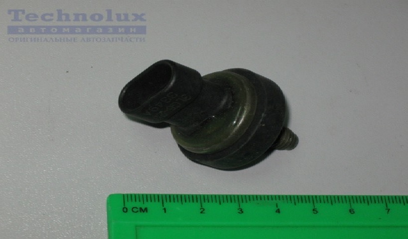

http://www.chinamobil.ru/bb/viewtopic.php?t=28134 вот тут кимовский, но и наш такой же и находится с правой стороны ближе к салону почти на уровне генератора. пространства там минимум. Самое главноое что он стоит прилично если навернуля. Двигло у меня 1,3. А вот и фото как выглядит сам датчик

Alex79 написав:
Отлично! :-P
За фото датчика ,большое спасибо. :-D

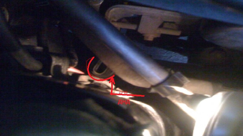

Я сейчас в командировке и приеду домой не скоро, могу объяснить на словах.
1. Открывае капот
2. Подходим к правой(пассажирской) стороне
3. Начинаем тщательно вглядываться под трубки кондея и гидрача и о чудо на ланжероне ближе к перегородке
Фото повзаимствованно у Кимо viewtopic.php?p=304021
Тут подробно описано что такое ДНД
