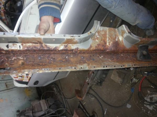

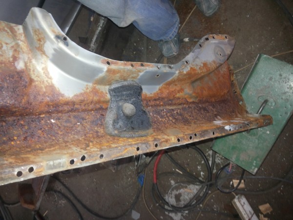

Проблема китайских авто - это некачественный метал. Уже пол-года как не являюсь владельцем Chery Kimo, но за брендом Chery слежу. Так вот, с Кимо пришлось распрощаться, т.к. на порогах начали появляться следы коррозии изнутри. А если коррозия пошла таким образом, то и все остальное не за горами...
Сегодня заехал к малярам, у них как раз ремонтировалась Jaggi.
Ниже фото порогов изнутри. Голый металл, без грунта или чего-либо подобного...
Делайте выводы...

проблема не только китайских авто , но и многих отечественных ( если не всех) , решается своевременной антикорозийной обработкой ( а не сверху по ржавчине) .
