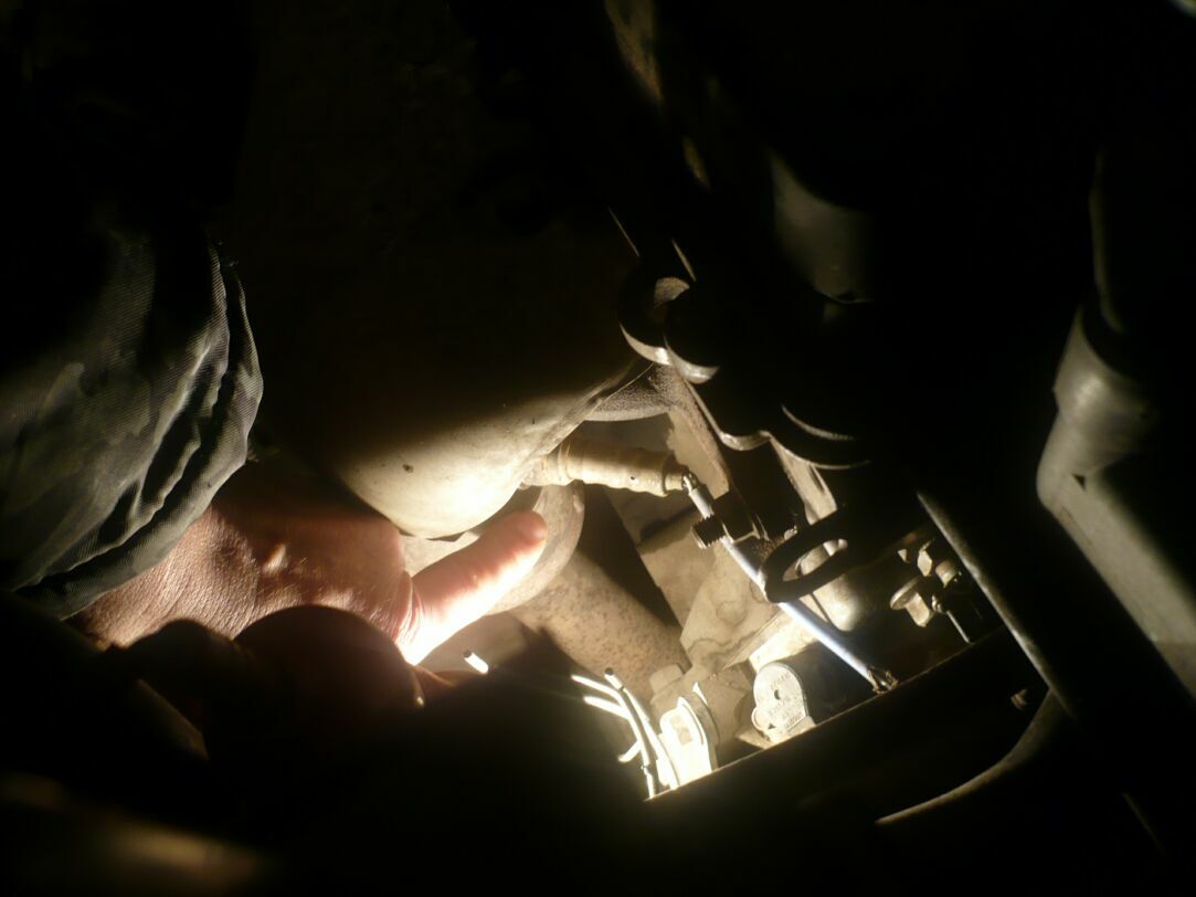

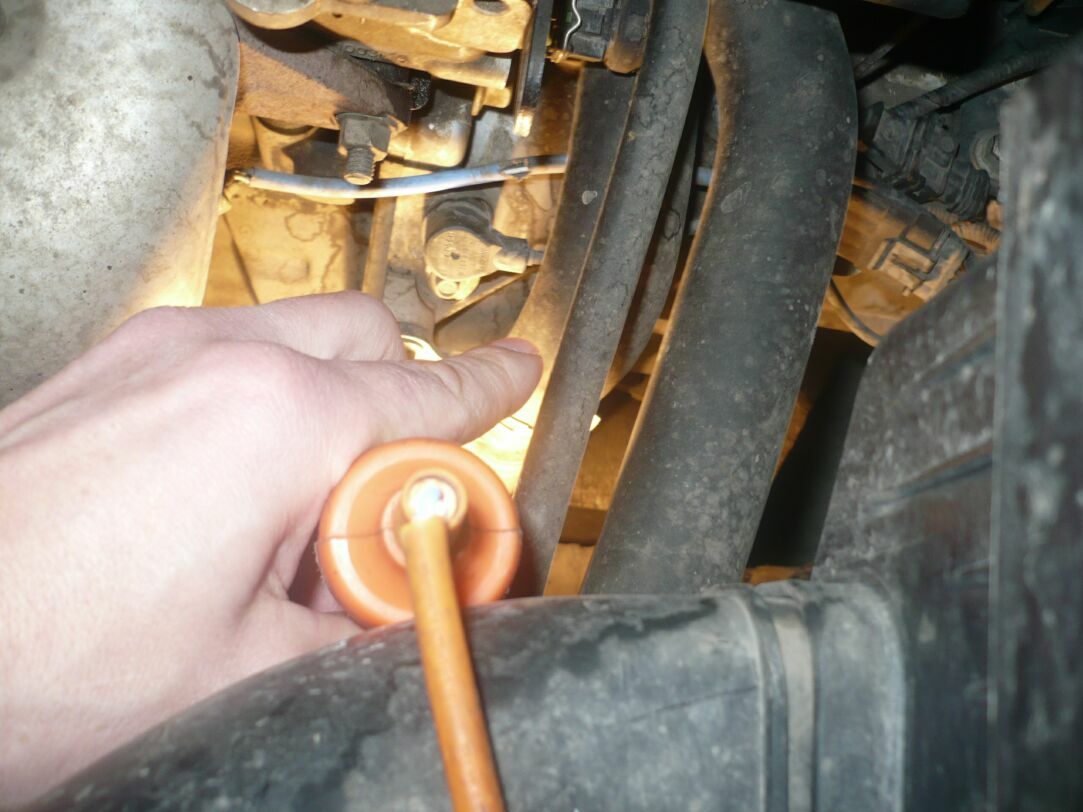

Попробовали поменять предохранитель реле зажигания с абс, не помогает, и к тому же нашли течь в передней части двигателя. щелчок оказывается есть. Движок не заклинило. все ремни на скорости прокручиваются. Течь под большим патрубком от радиатора к двигателю ближе к двигателю. и еще вопрос нет ли на этой машине какой то системы защиты двигателя при низком уровне охлаждающей жидкости??? может именно эта защита не дает запуститься двигателю? добавили антифриза пробовали запустить тоже самое. как будто что то препятствует прокрутке двигателя. кстати после раз 10 попыток появляеться запах чем то напоминающий запах озона.
Вот видео течи.
http://www.youtube.com/watch?v=8yc1Jan6Kh4

timka8812Оригинальный подход к решению по ремонту))))снимать видео,одобряю.Ни хрена себе какая там течь :o Это не просто течь.Залит маленький катализатор,лямбда залита,перед двигателя.Хотя спереди движка там нет ни каких патрубков охлаждения,кроме одного большого,идущего на радиатор и маленького.Ищите причину,откуда течёт.Снимать и промывать всю электрику куда попал антифриз.Возможно попал он и на стартёр и банально происходит коротыш и садиться напруга.
Нед січня 06, 2013 6:11
Повідомлення Re: Автомобиль не заводится(((((
Мне кажется что дело пахнет разборкой двигателя.Если только это не струя из шлангов брызгала.
