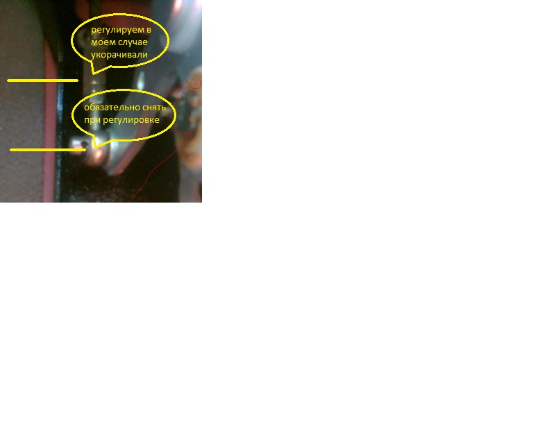

Сайтий писал(а):
А вот у меня все скорость включаются (не вылетают). Вот только со дня покупки мне не нравится как включаются 1 и 2 передачи. Во время движения если вдруг требуется перейти на 2 или 1 передачу, то скорость включается с усилием упираясь. Был на СТО поменял масло в коробке подрегулировали какую-то там кулису, но ситуация почти не изменилась. Из 10 только в 2 случаях втыкается без препятствий сразу.
Только на третий раз шток в кулисе отрегулировали. Оказывается, чтобы регулировка дала результат мало крутить, надо ещё снять тросик с механизма! Иначе получается, что укорачивают с одной стороны, с другой то увеличивается и фактически ничего не меняется!
Стало конечно лучше, но не идеально. А как вам нравится клацающий звук при переключениях? Пробовал смазать всё что можно, а всёравно клац - клац - клац.
кулиса.jpg [ 40.97 КБ | Просмотров: 3223 ]

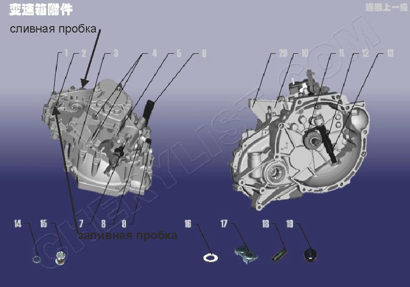

Рисунок с указанием пробок для замены масла в коробке передач. :-P

Сообщение Re: Масло в коробку передач
Assedo писал(а):
Хочу поменять масло, кто подскажет, где все таки заливная пробка?
Масло в каробку заливается через отверстие привода спидометра. (Так написано в книжке) Себе менял, то заливал именно через нево, проблем небыло и нет. Да и заливать удобнее. 8-)
Ср мар 16, 2011 23:00
Сообщения: 3103
Откуда: Львов
Правильный ответ: масло в коробку заливается через специальное отверстие которое расположен сбоку слева на коробке по ходу движения. Там 2 отверстия одно над другим закрытые болтами, одно для залива масла, другое для слива.
Ср мар 16, 2011 23:20
Если у нас вами однаковый двиг и одинаковые коробки то можно воспользоваться отверстием которое находится сверху коробки. Для этого снимаем корпус воздушного фильтра (пластик полностью в сборе) и на коробке увидим пластиковую заглушку (она в виде грибочка на трубке d12мм) это отверстие для выхода воздуха (паров и т.д.) из коробки. Очень просто на эту трубку одеваем резиновую шлангочку с лейкой и льем масло. получается залить не пролив ни грамма. :-P
Ну а пробкой контроля уровня просто контролируем уровень. ;)
