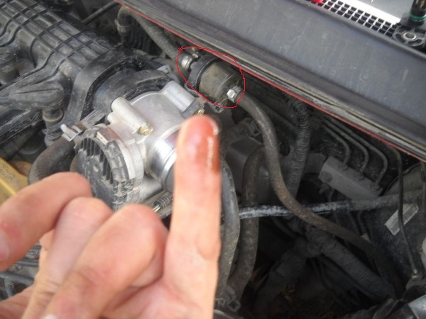

Повідомлення Непонятный стук спереди
вообщем появился просто стук спереди
иногда есть...бывает нету его
на холостых...при движении немного слышно, при трогании больше всего...
в ямы не влитал, ничего такого...
что может постукивать? :(

Повідомлення Re: непонятный стук
опоры двигателя посмотри
Внутренний ШРУС ..как один из вариантов
думал погадать а вы недаете :-D
вроде где то читал, да и говорили что могут стойки стабилизатора
да завтро скорей всего буду на подьемнике смотреть
вот причина стука
представляете.... :-)
Вів лютого 21, 2012 5:14 ICQ
Ну вроде как понятно.При трогании он стучит о кузов .А почему палец в масле?
Посмотри подушку двигателя внизу заднюю.
фотка не моя, а Sergg :)
я лиш обвел вверху, причину стука
больше ничего не беспокоит уже
а зачем подушку смотреть?
