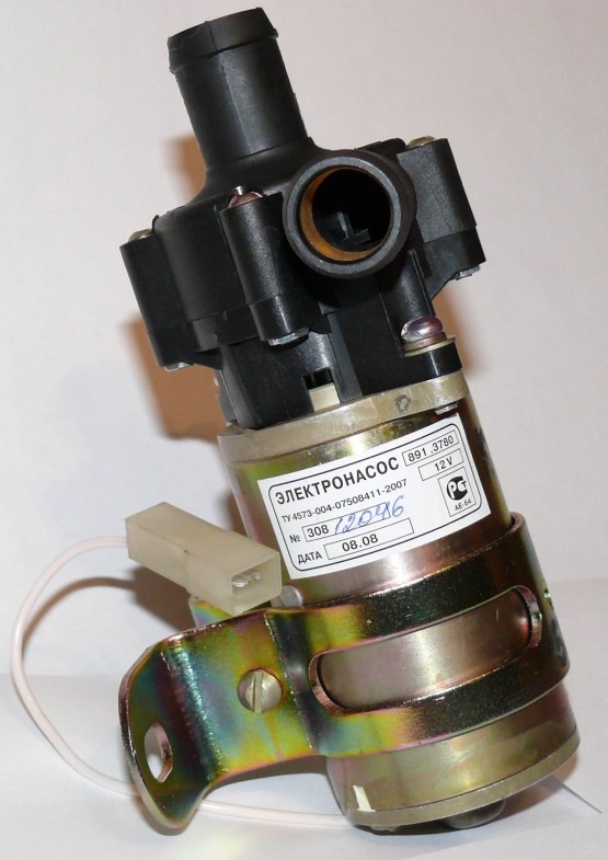

Насос от печки салона в пассажирской Газели, цена 180 грн. Была мысль поставить, потом передумал.

Зачем передумал?И что он собой представляет?
Если вот эта помпа?То это ,я так думаю,то ,что надо.Это классная идея :idea: Спасибо дружище за подсказку :bye:

Юра, ты сам подумай. Насколько хватит тепла 4 литров воды, если её на морозе погонять через радиатор. Ровно на 5 минут и хватит. Этот насосик используют чтобы печка лучше грела, НО при работающем движке. Он усиливает циркуляцию воды через радиатор печки и в салоне становится теплее.Затем некоторое время работает после остановки двигателя для более равномерного охлаждения движка, чтобы в горячих точках вода не закипела.

chubarevsg прав, это только лишний расход эл.энергии и соответственно бензина. Лучше эту энергию пустить на попогрейку!

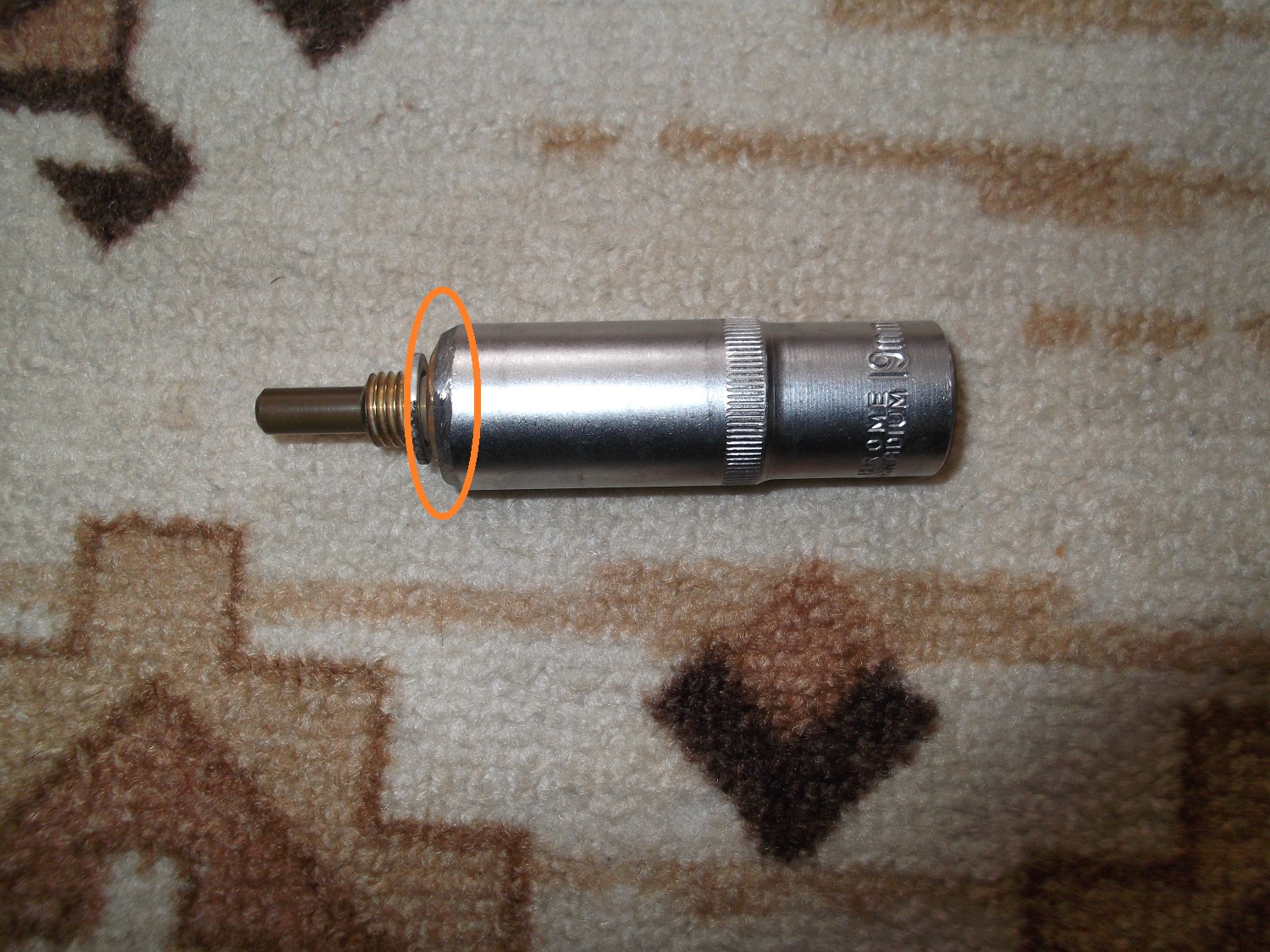

Вопрос к Дедушке Юре. Какой размер головки для выкручивания датчика температуры?
Сер жовтня 24, 2012 11:33 ICQ
Повідомлення Re: Система охлаждения двигателя
Головка на 19 удлиненная и кромку необходимо обточить на точиле ,как на фото.
Вороток должен быть с трещеткой.Только так можно открутить и закрутить датчик.

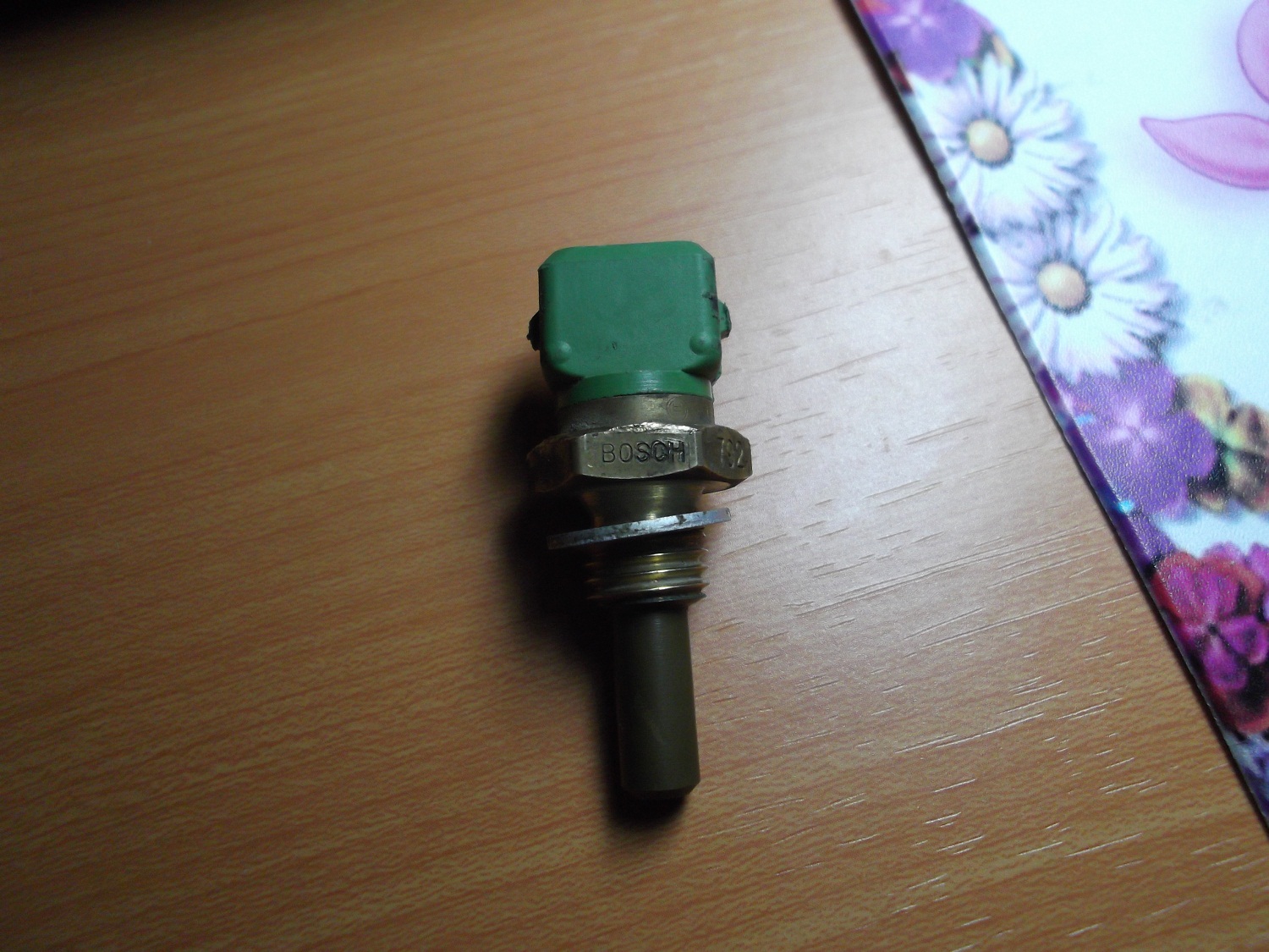

Форумчане, помогайте. Сегодня впервые за 39 тыс.заглохла джага. Дело было так. Еду я значит еду, авто прогрето, температура рабочая и вдруг начинают обороты плавать вверх на нейтрале или выжатом сцеплении. Мне уже об этом дедушка Юра писал, что это датчик ОЖ. Смотрю я значит на индикатор температуры ,а стрелка на нуле лежит. Я руку к дуйкам воздух теплый, думаю ну точно нужно поменять датчик,только не сегодня, завтра пока авто едет ничего страшного. Подъезжаю к перекресту выжимаю сцепу и авто глохнет, я в панике. Включаю аварийку , начинаю заводить, ноль. Ещё раз , ноль. Вытаскивал ключ, ждал секунд пять. Поворачиваю зажигание жду пока насос закачает бенз. и потухнут лампочки, начинаю заводить и опять ноль . Стартер маслает эффекта ноль. Скатываю кукундер на обочину. Открыл капот, пошевелил датчик, пошел заводить и успех, завелась.
А теперь вопрос, может ли это быть связанно с датчиком ОЖ или уже что-то другое? Может ли неработающий датчик влиять на завод авто ?

дедушка юра написав:
Дедушка, а когда датчик выкручиваешь ОЖ не польется ?

Сто процентов датчик .У меня было тоже самое.И двигатель не заводился,и стрелка лежала на нуле при прогретом двигателе,и обороты плавали.Датчик BOSH 0 280 130 113 :-) меняй не задумываясь :DПодходит от многих авто.

Поменял датчик, инструмент обошелся дороже датчика. Головку на 19 не обтачивал, так всё получилось. А вороток можно было взять без трещетки экономия в пять раз. Ну ладно после драки кулаками не машут, пусть будет. надеюсь не пригодится :-D
От каких конкретно марок подходит, модель, год ? На будущее.
