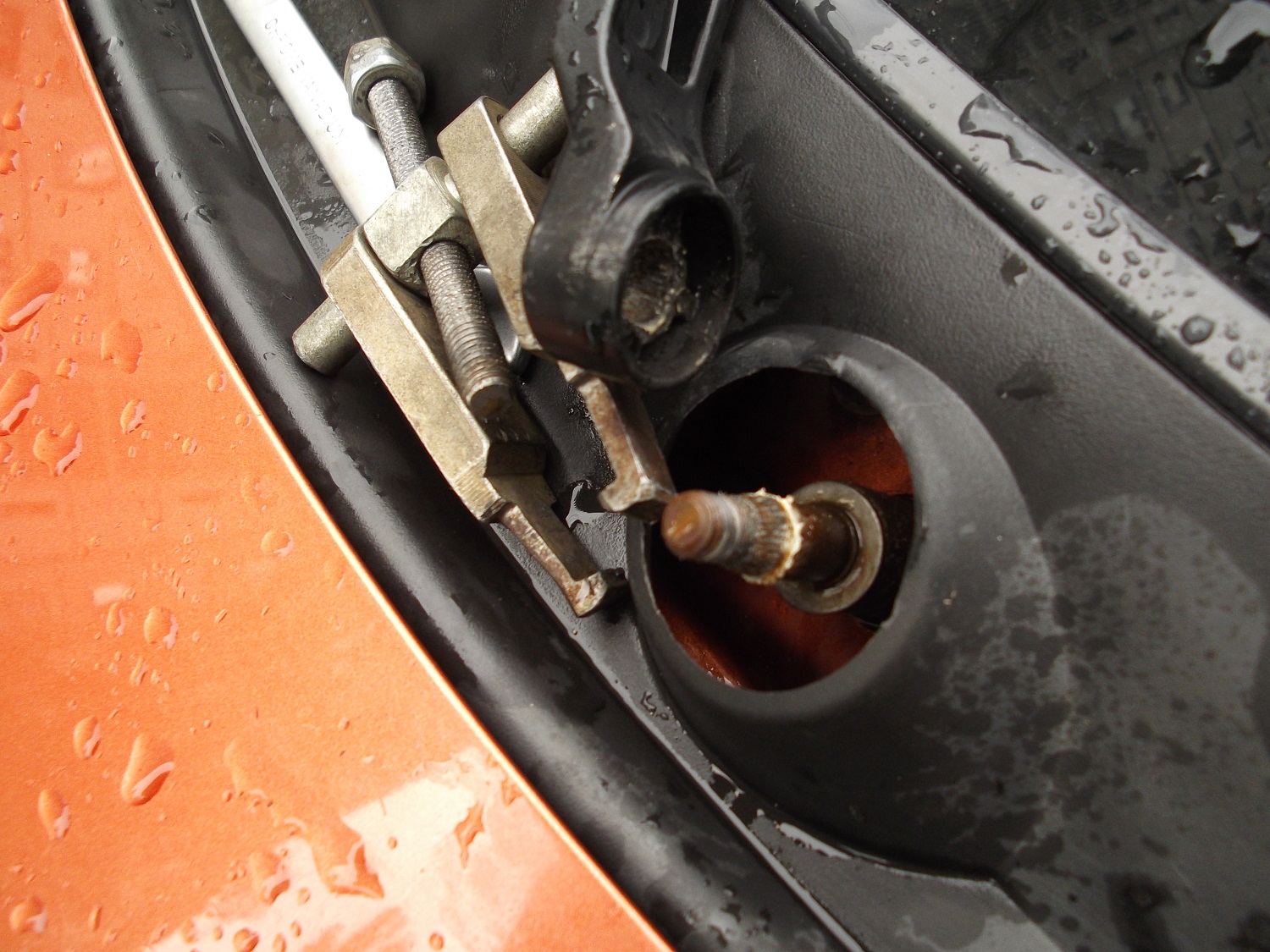

А я сегодня снимал дворники.Прикипели так,что без съемника необойтись.
Сер червня 20, 2012 21:00
Да.Как раз вспомнил.Таким же съемником снимал руль.Очень легко пошел. :)
Сер червня 20, 2012 21:03

У меня они снялиь от руки,сам был удивлён до предела потому как машине уже 3 года.
Чет червня 21, 2012 18:35
Повідомлення Re: Стеклоочистители - дворники
НУ.ЯША яж не сочиняю.Что было ,то было :D
Чет червня 21, 2012 19:52
Я разве говорил что-то о сочинительстве? :o Наобарот,я сам был удивлён как легко они снялись.Я приготовился уже использовать сьёмник,а они сами вышли.
П'ят червня 22, 2012 7:11

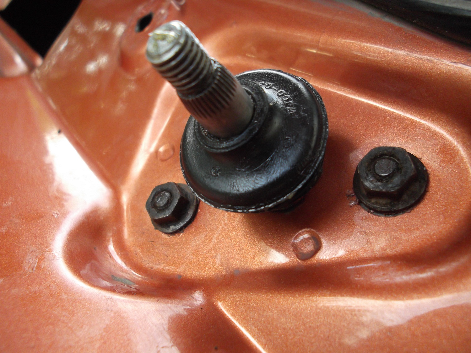

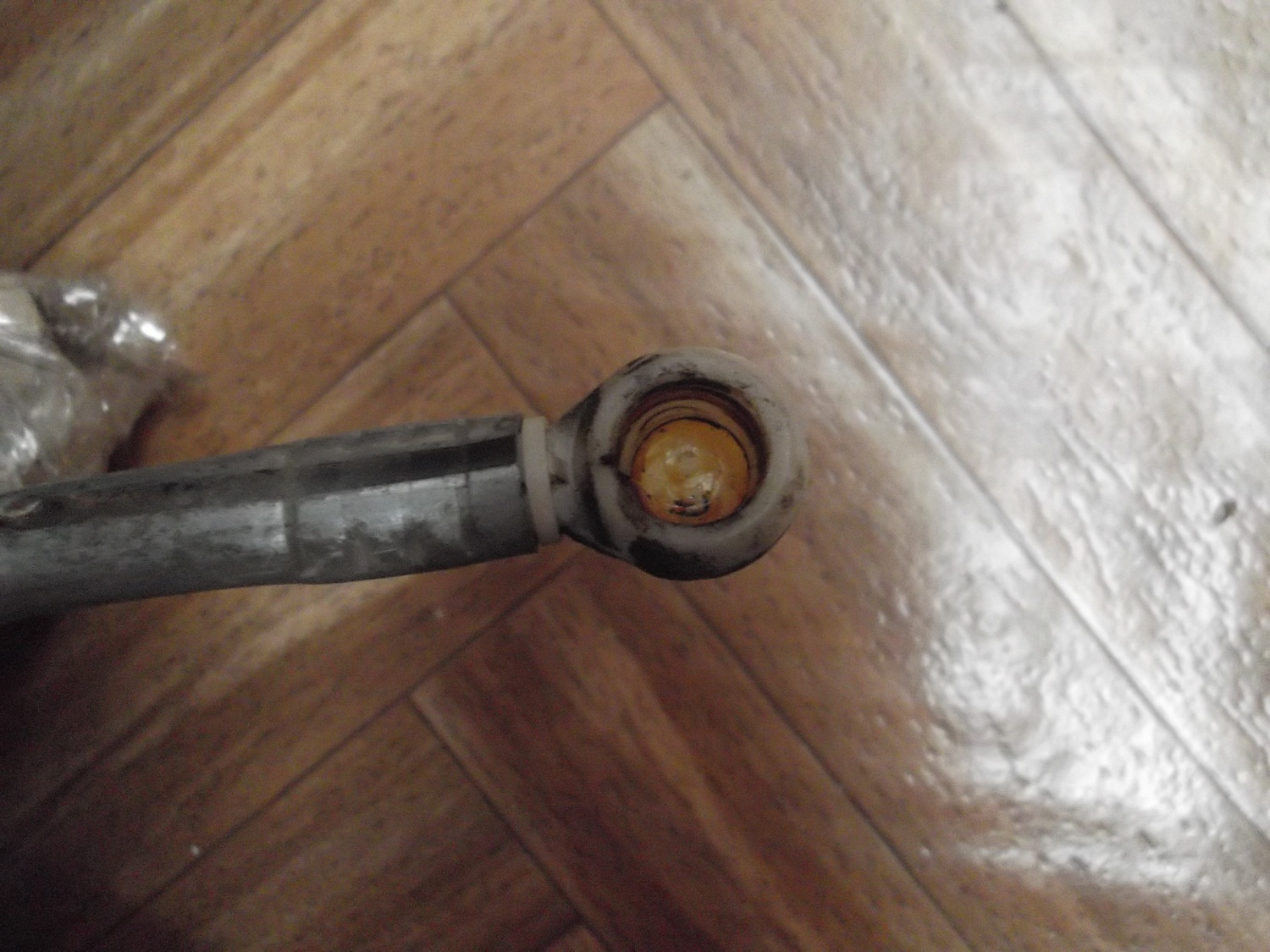

Ребята ,как я сегодня уморился!Это пипэць!Я ж всетаки разобрал трапецию дворников и обнаружил такое,что вам и не снилось.Оси позакисали до такой степени ,что двигатель не в состоянии был вращать дворники.Все разобрал,смазал и понял,что бы не попадала вода и осадки в шарниры,надо уплотнители.Поэтому придумал вот это.Снял пыльники резиновые с тяг стабилизатора и одел их на оси.Посмотрим каков будет результат.Однако все работает и дворники трут стекло очень хорошо. :)

это-ж сколько ты дворниками дедушко не пользовался? :o :D
П'ят червня 22, 2012 21:10
Пользовался постоянно.Я так думаю,что все спровоцировала ВЭДЭшка и соли ,которые сыпали зимой.ВЭДЭшка -это дерьмо.Не брызгайте ее на трущиеся части Вашего автомобиля!!! :-)
П'ят червня 22, 2012 21:36
Повідомлень: 372
дедушка юра написав:
на трущиеся детали нужен вазилин :-D
П'ят червня 22, 2012 22:24 WWW
Повідомлень: 314
Звідки: Егорьевск
Автомобиль: chery qq6 1,1
Было такое два года назад.Но двигатель вращал дворники с таким сильным скрипом!!!!Починили в ближайшем сервисе.Сам не знал как разбирается сия конструкция.
Суб червня 23, 2012 9:16
ВД-шка это только для экстренных случаев - замки и т.п. После неё обязательно смазывать все надо. И второй вариант если нужно сорвать закисшие болты и т.п. Опять же потом обязательно смазать. "Вазелин" обязателен! :-P

При включении дворников постоянно соскакивает тяга с электропривода, что можно сделать?
Вів серпня 28, 2012 20:49
Тягу надо менять .Видимо лопнул вот этот пластмассовый шарнир.

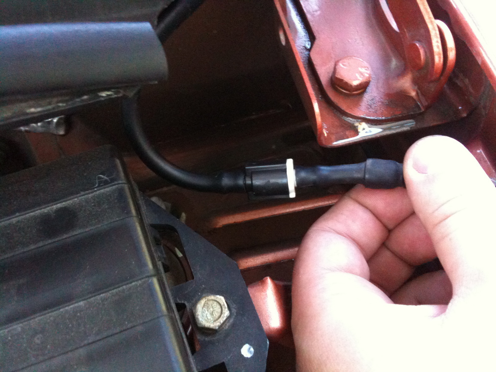

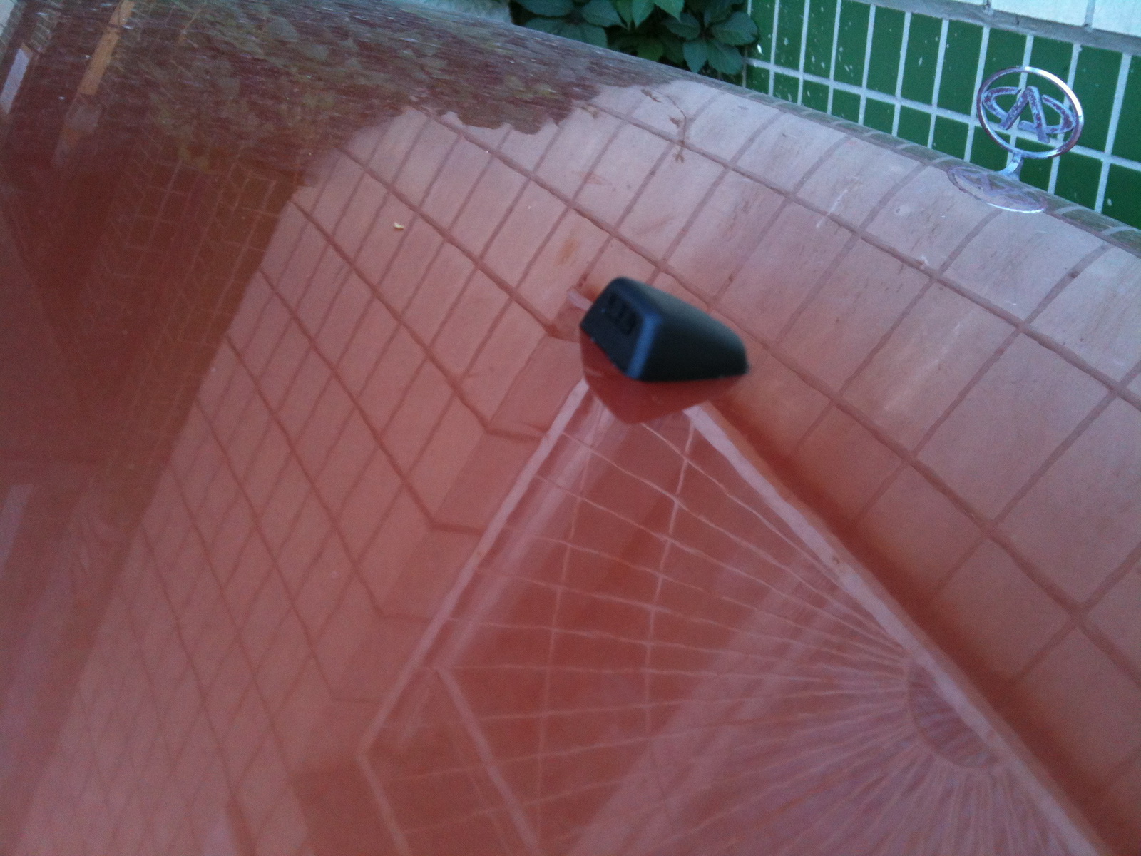

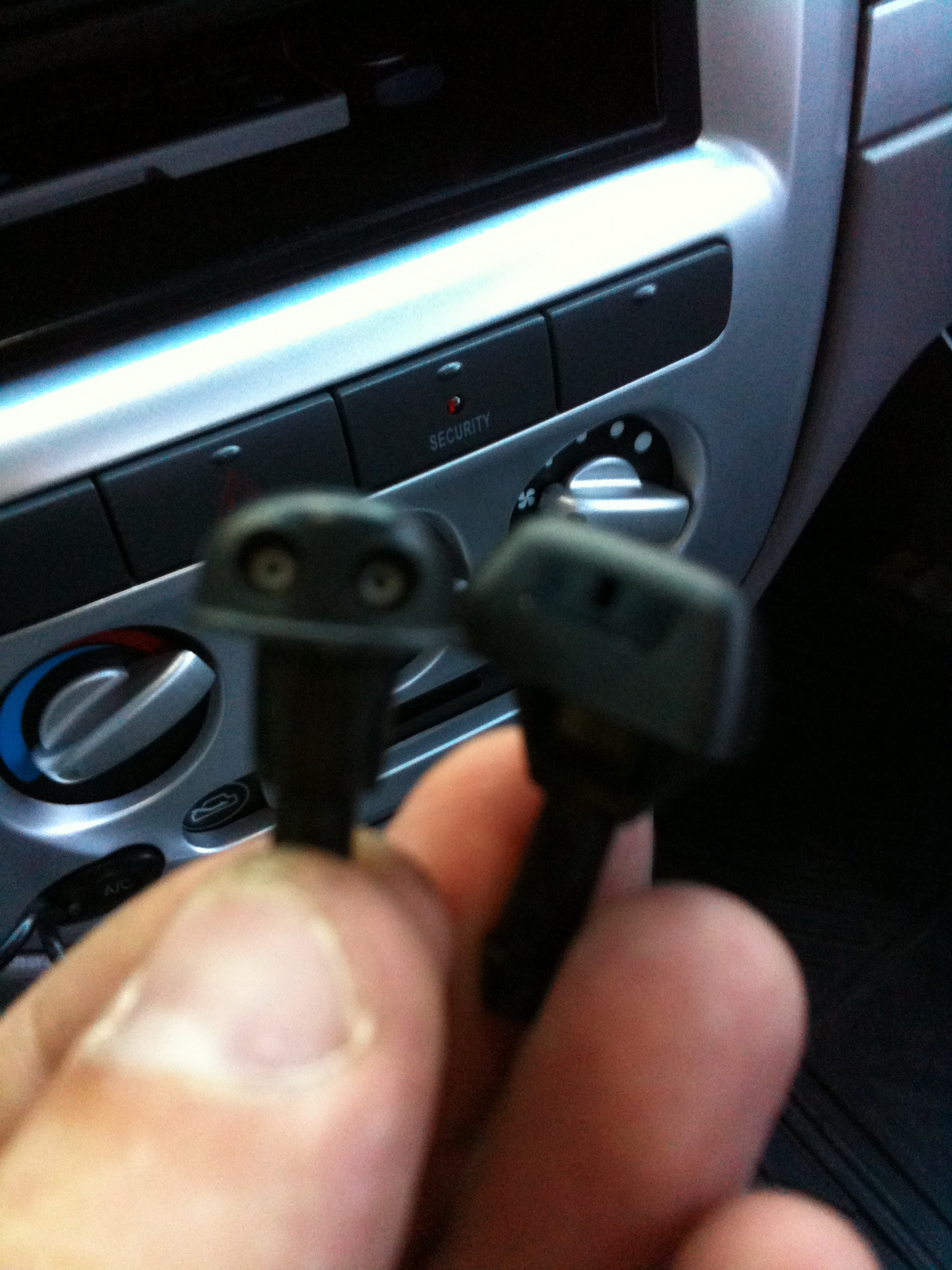

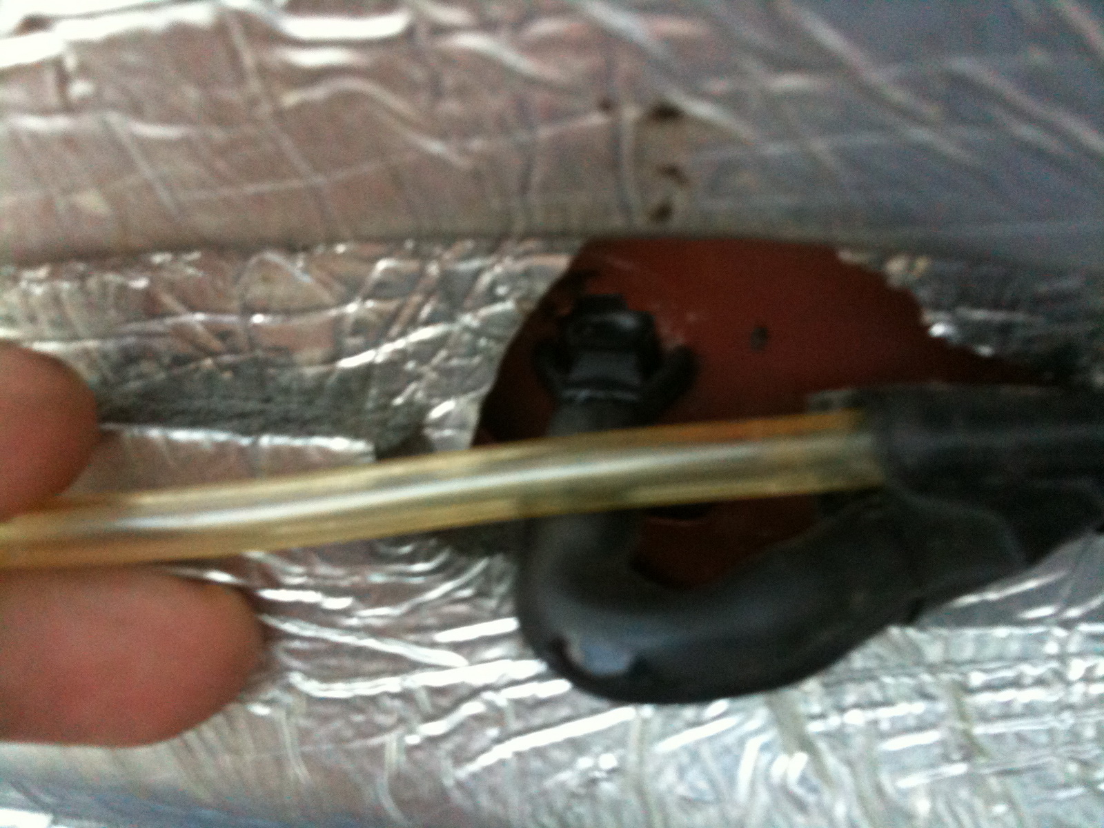

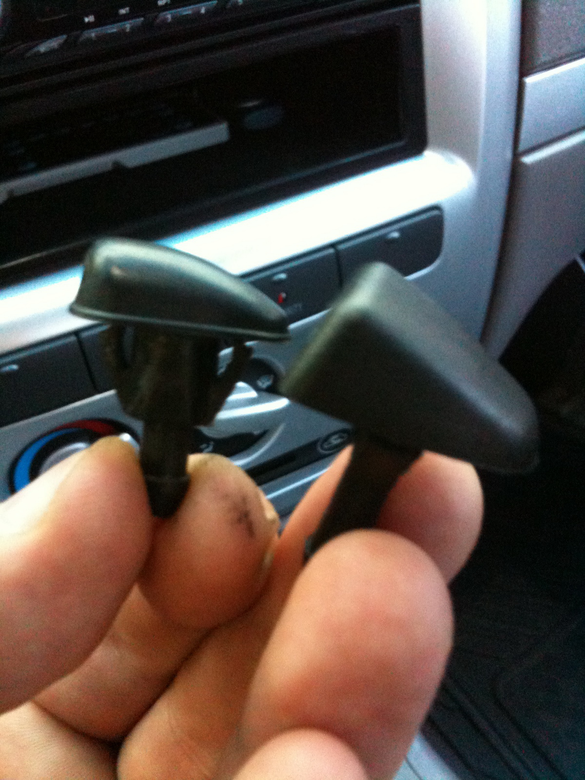

Повідомлення Re: Омыватель лобового стекла

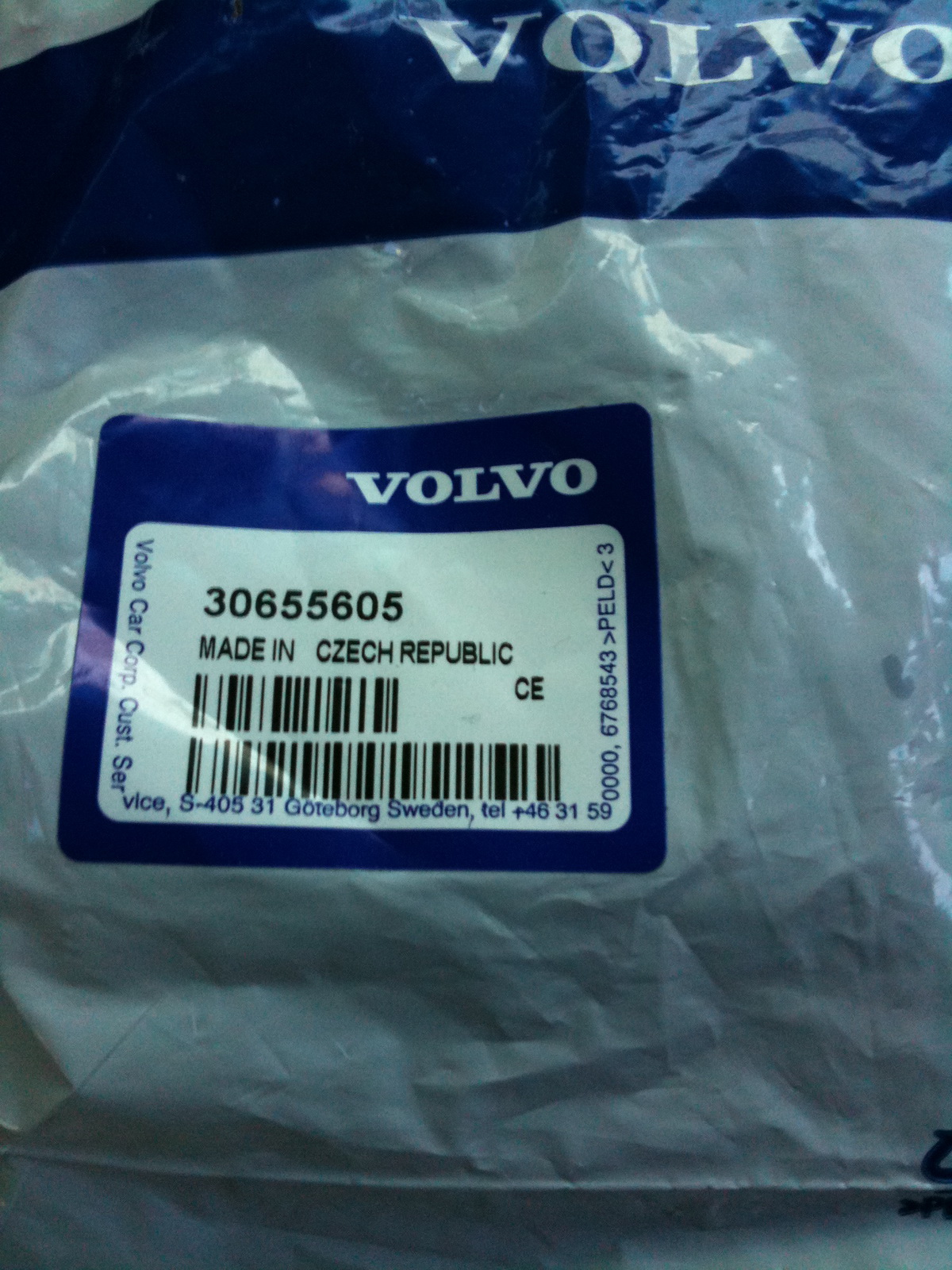

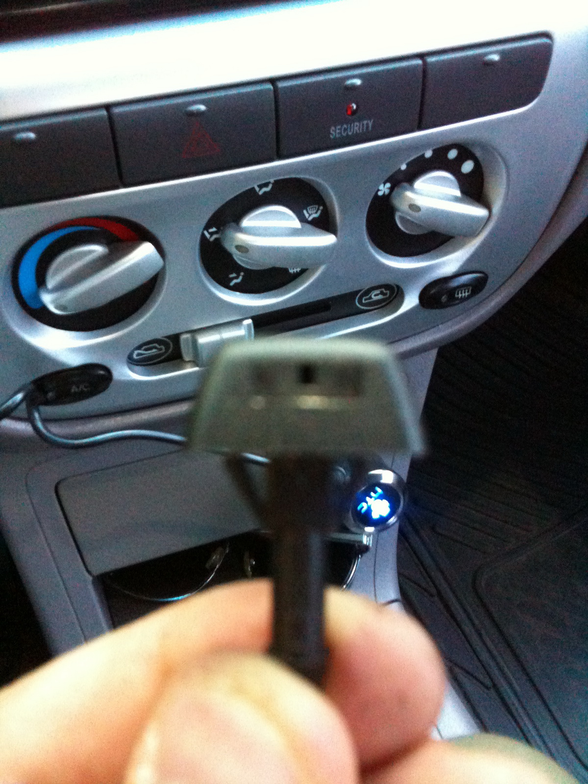

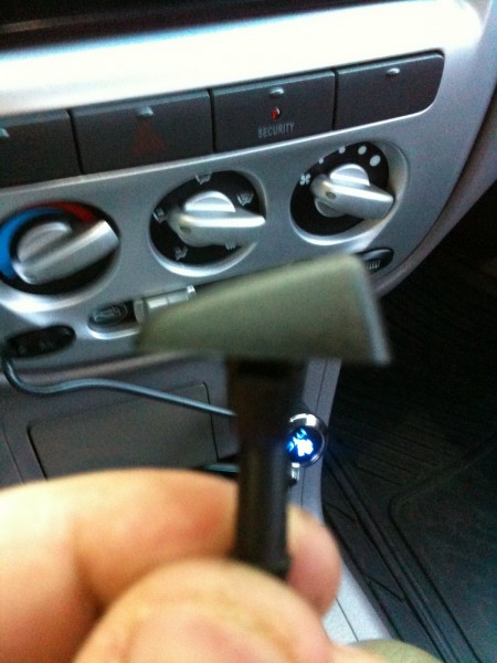

форсунки Вольво - 70 грн/шт.
клапан тойота - 10 грн/шт.
тсали без переделок. Вставлять боком, потом проворачивать в направлении стекла........
Нед вересня 02, 2012 20:06
Номерочек обратного клапана от Тойоты выложите пожалуйста.
От капельницы на замену трубка подходит или нет?
Пон вересня 03, 2012 8:50
От капельницы не подходит, подходит от аквариумного насоса.
Пон вересня 03, 2012 13:06
