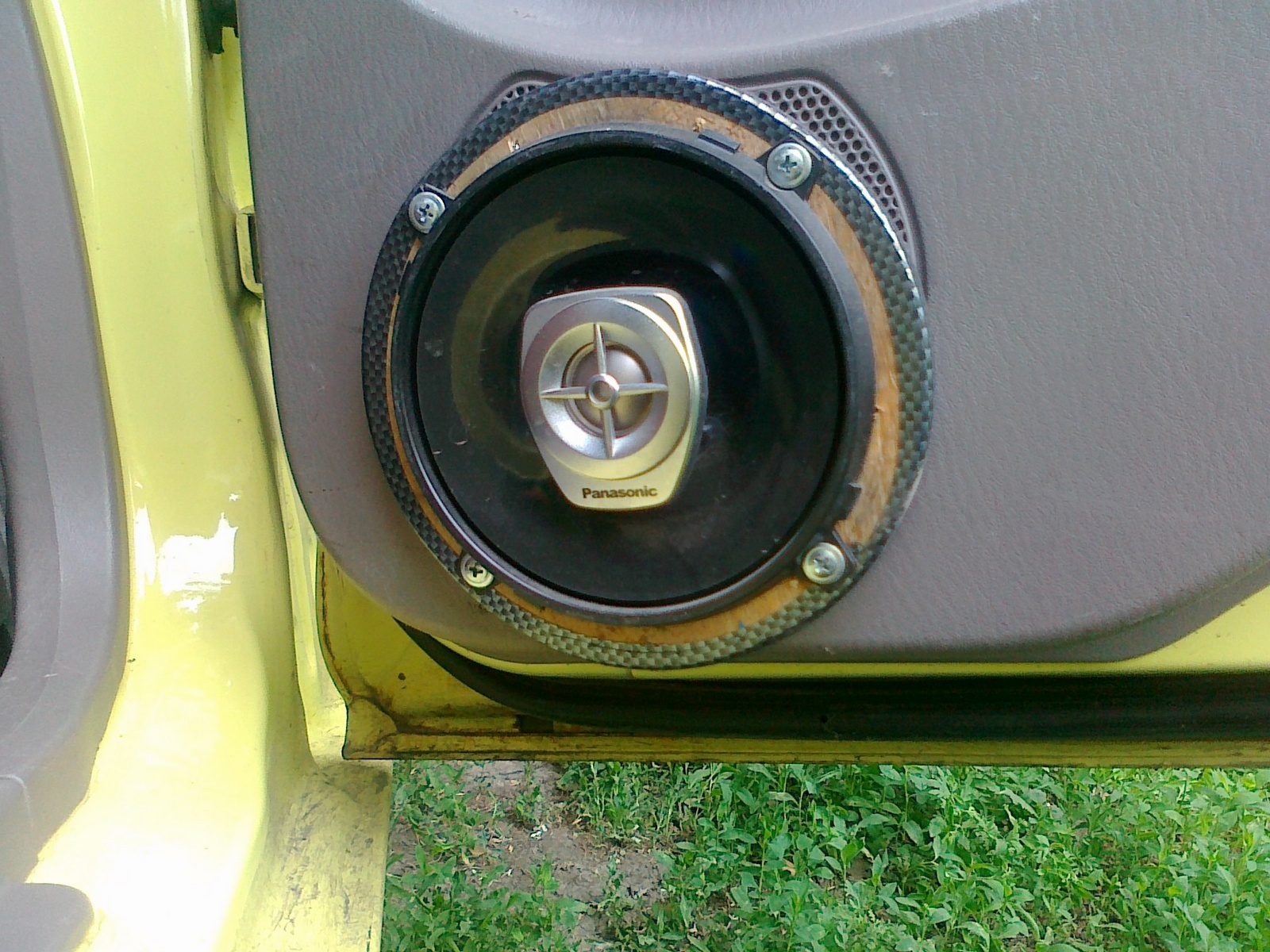

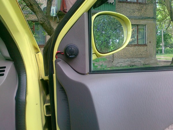

перед - соньки компонентки 17-шки, зад в дверях панасоники коаксиалы 13-шки.
двери завибрены/зашумлены, дверные карты подусилены, неровности неприлегания задул силиконом. низов хватает, даже купленые киксы 6х9 не стал назад лепить.

Как ты 17-шки запиперил?С подиумом?13-шки как?Скинь фотки,пожалуйста, - посмотреть как выглядит.

ок! седня сфоткаю, т.к. сегодня и буду снимать.

вот оно мойо хойзяйство!

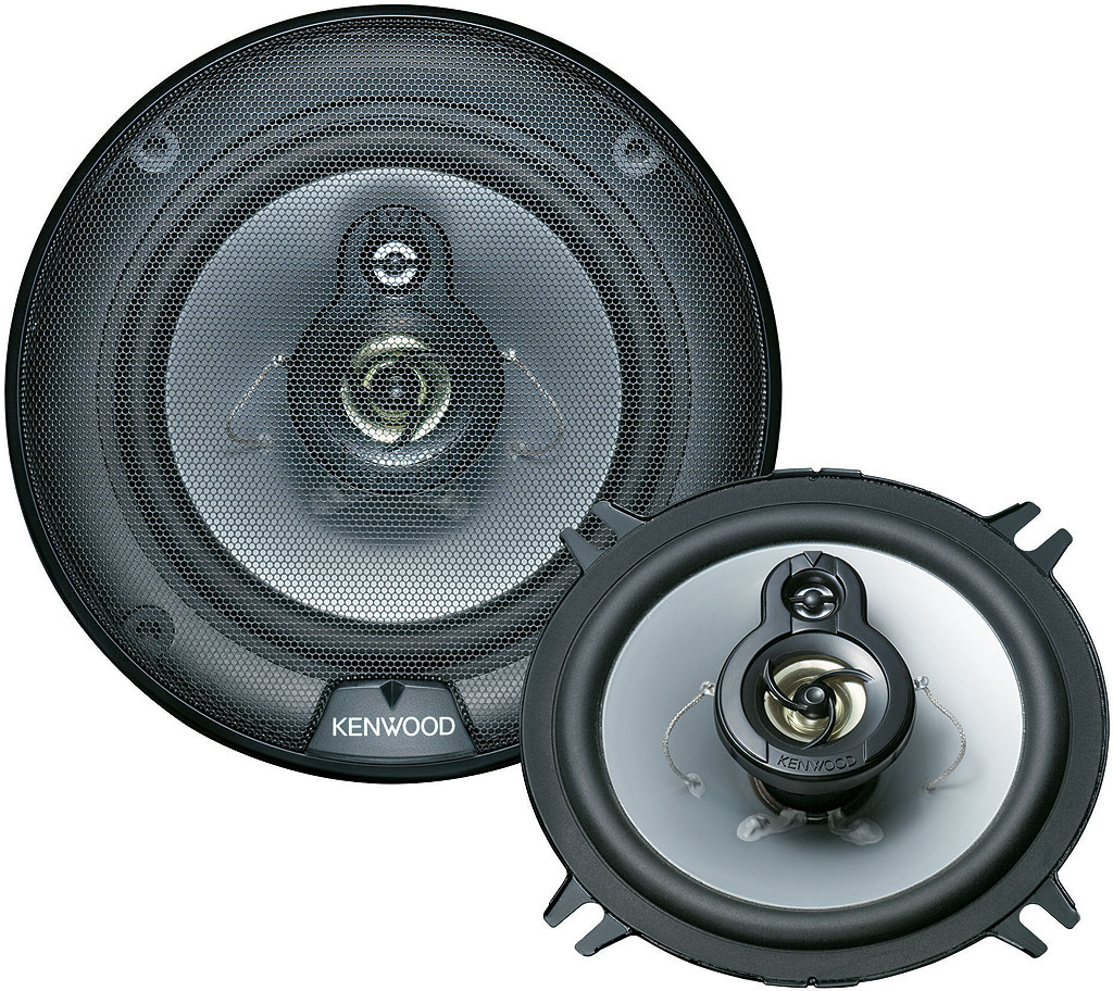

Вопрос: чем отличаются коаксиальная АС от компонентной АС?
Кисло-жёлтый должен быть в курсе :)
Суб травня 19, 2012 13:56
Повідомлень: 314
Звідки: Егорьевск
Автомобиль: chery qq6 1,1
Повідомлення Re: Китайская магнитола в китайском автомобиле
Нашёл!!!!Компонентная АС - это когда ещё пищалки дополнительно в коробочку положили!
Суб травня 19, 2012 14:17
Повідомлень: 2206
Звідки: сан-харцызско
коаксиальная - жесткое соединение полосовых излучателей( при этом не обязательно вч и сч/нч излучатели должны иметь разные магнитты и катушки - вч может быть в виде доп конуса приклееного к основной катушке) компонентная - диапазон разрезан на полосы. каждая полоса - отдельный излучатель, с разносом.
зы: хоть и компонентка - далеко разносить и разворачивать нельзя сч /нч излучатели - картина теряется. звук можно изговнять даже на супер пупер акустике.
Суб травня 19, 2012 14:30
Повідомлень: 314
Звідки: Егорьевск
Вывод: нуна брать коаксиалки.
