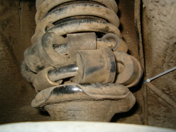

Если поменять пружину на веток больше, при этом оставив штатные амортизаторы прекращаються практически все стуки. На разжатие хода хватает, а вот на сжатие маловато, поэтому чувствуется жесткий удар об отбойник который стоит в верхней части амортизатора. Так как замена резиновой проставки большего размера на задней оси, исключила удар об отбойник.

У меня и рулевая перестала стучать, после того как я поставил резинки между витками.

Где взять пружины на "передок" еще не решил, пока ограничился резинками между витками.

А что за резинки? Не те ли что на витки надеваются? Если они то где взял???

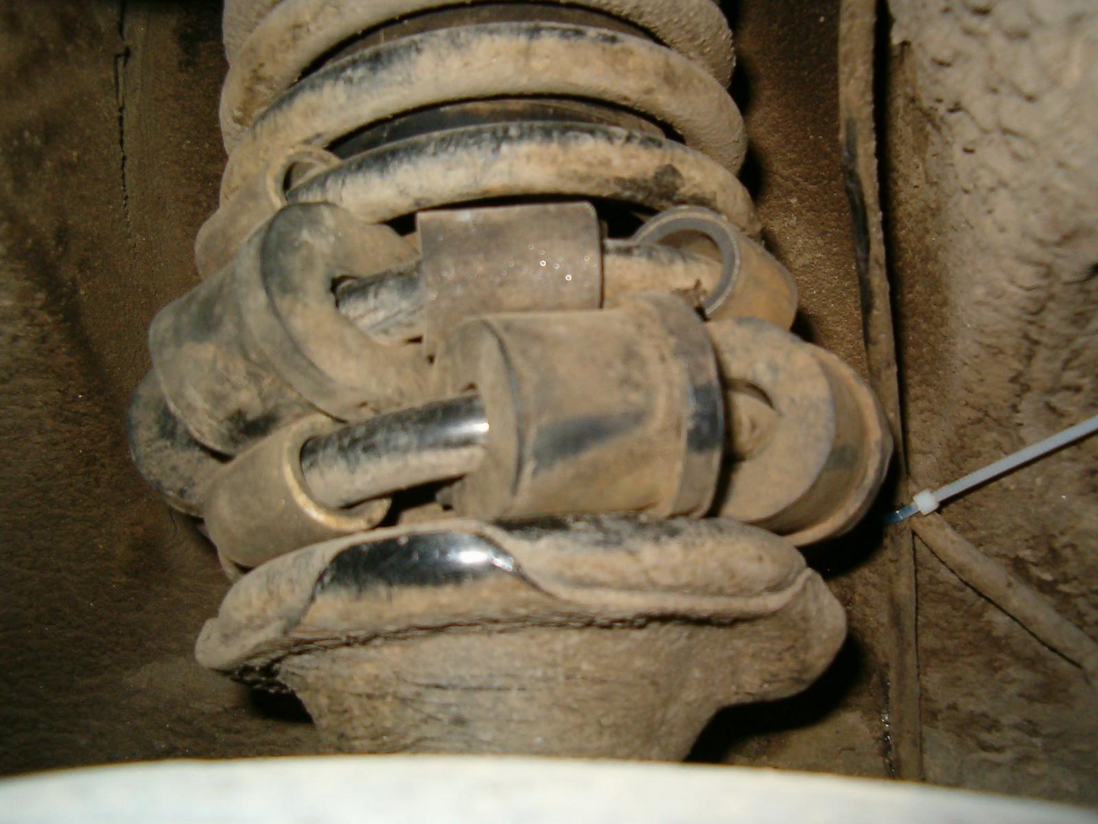

Вложение:
Комментарий к файлу: То что было под рукой то и поставил,может не эстетично но для эксперимента подходит.
