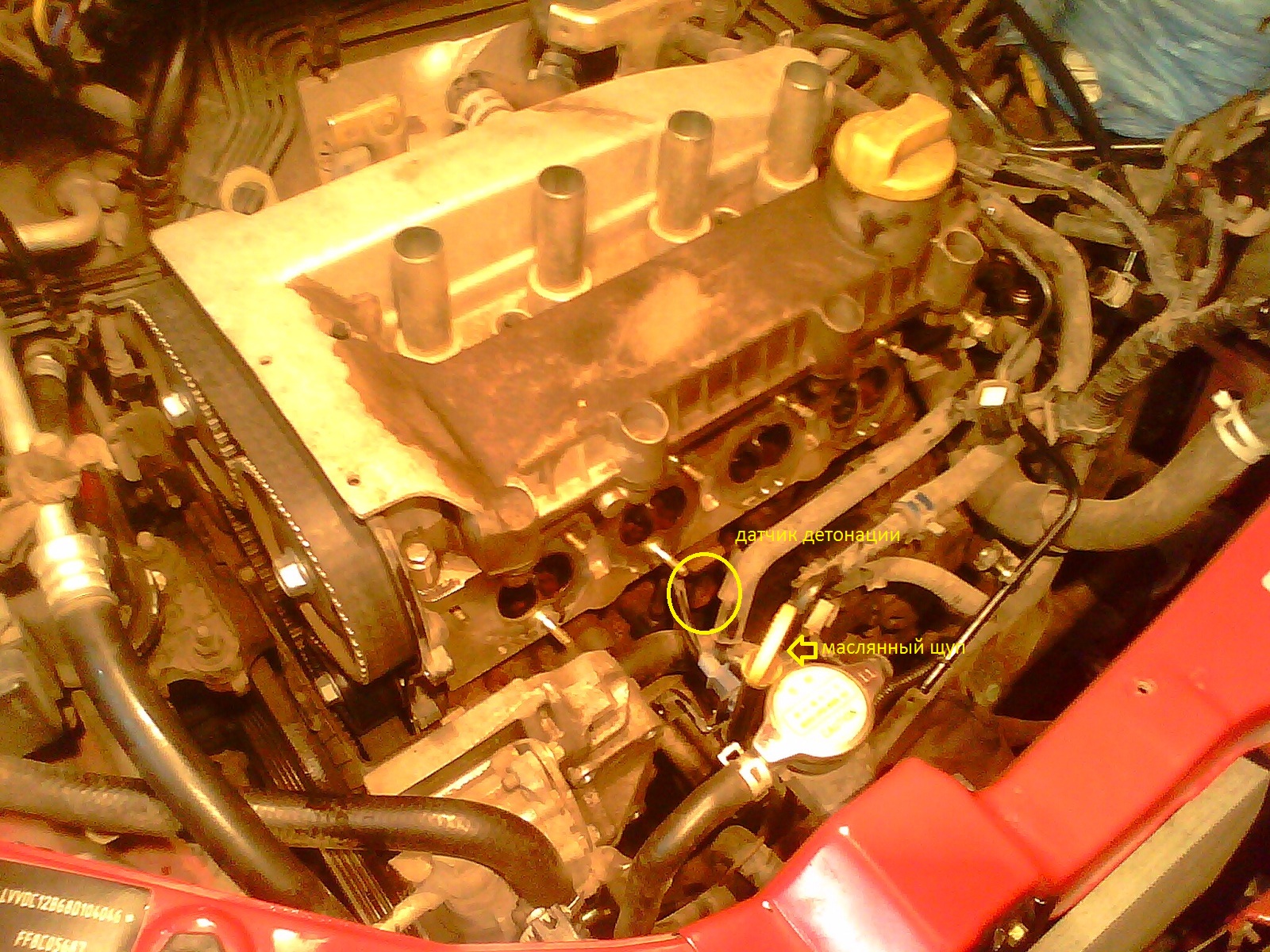

Там возле щупа много чего есть, но ближе всех датчик детонации(смещает зажигание устраняя детонацию, стоИт между 2 и 3 цилиндрами.

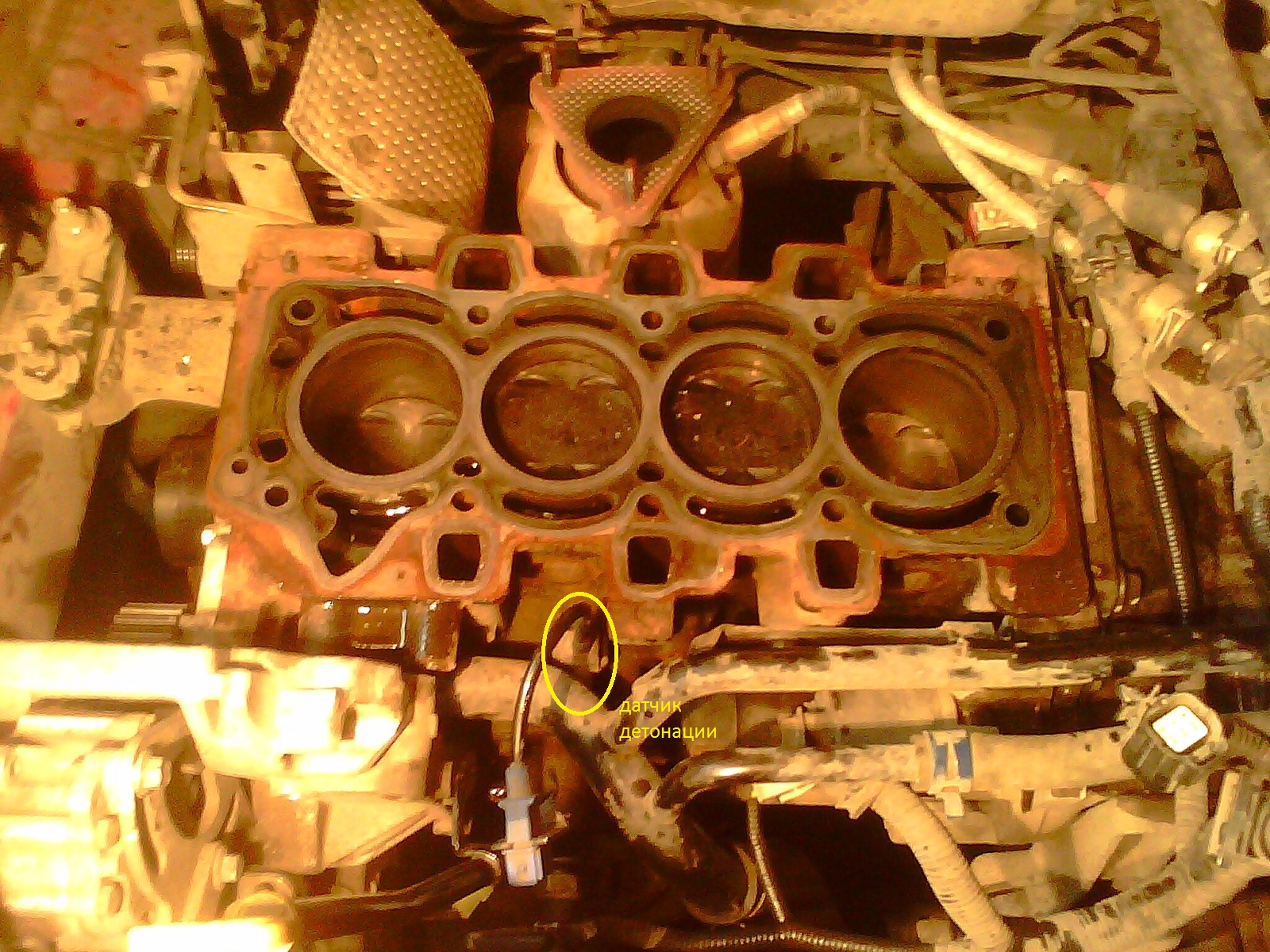

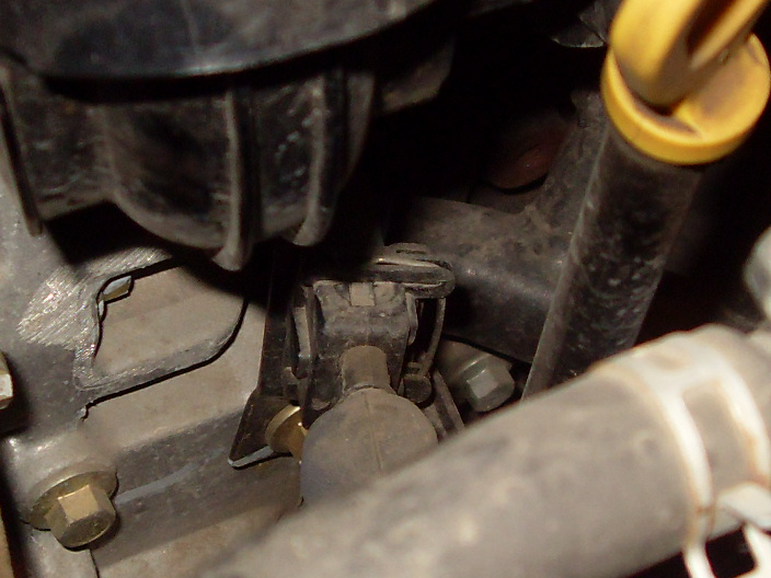

При всём уважении _usl_ , ты разницу между "за" и "возле" улавливаешь ?? Посмотри, вот это ЗА щупом (снимок сделан само собой сбоку), а что ЭТО за хрень я и хотел бы выяснить. :D
П'ят липня 26, 2013 22:16
Повідомлень: 439
Звідки: Клин, МО.
Повідомлення Re: ДИАГНОСТИКА JAGGI
Понятие "возле" включает такие определения как: перед, за, ниже, выше, правее, левее и т.п. На вашей фотографии не очень понятно что конкретно вы имеете в виду. Посмотрите ниже фото, возможно этот?

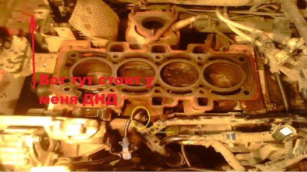

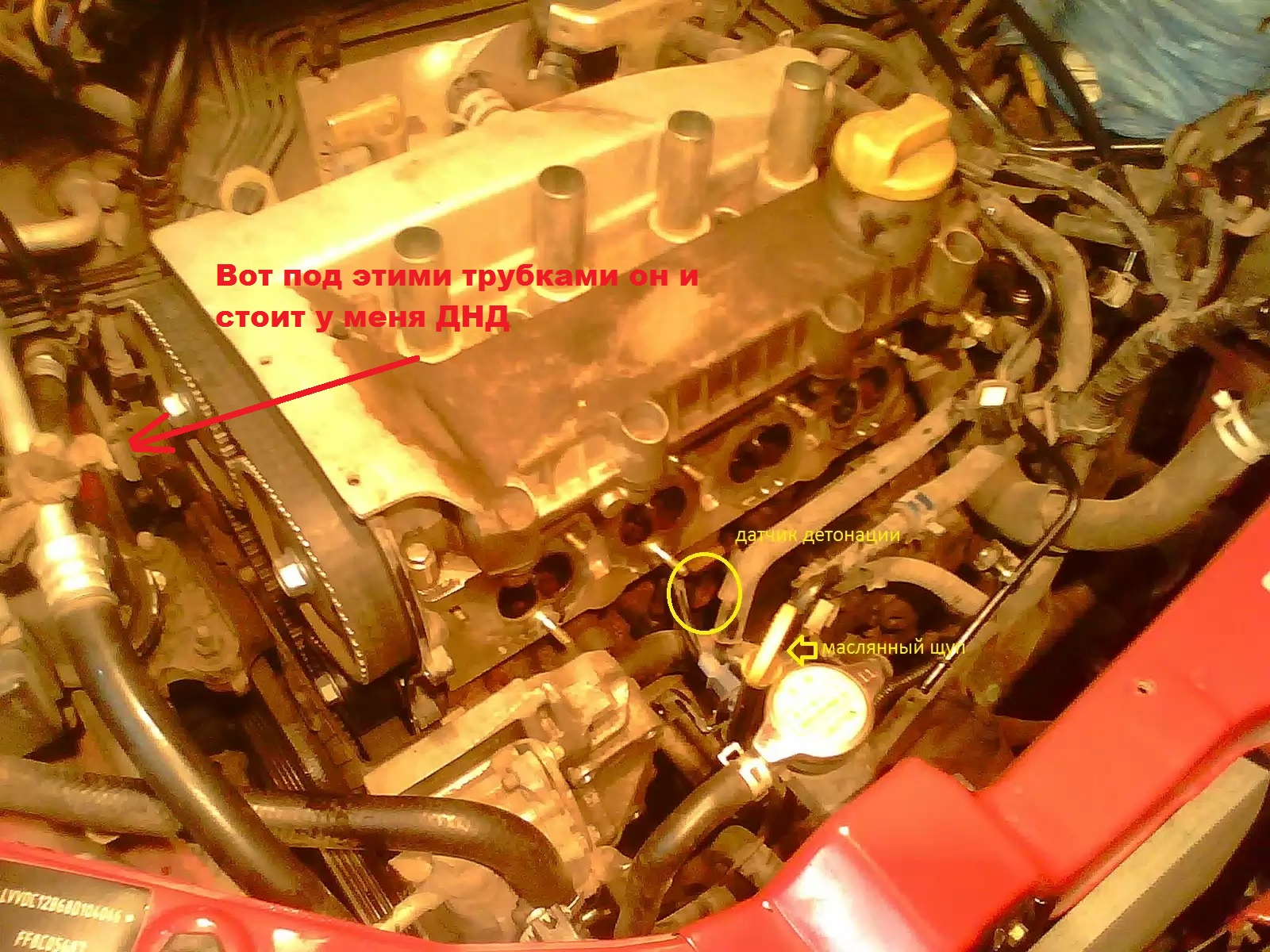

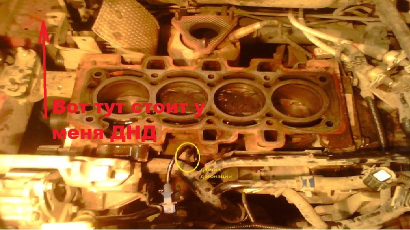

Я конечно наидичяйше извиняюсь, что воспользовался твоими фотографиями USL? Но у меня как раз в этом месте стоит этот гребанный датчик. Вы просто счастливчики если по пути с Китая вам забыли поставить его. :D У нас получается все что могли насовали и в Россию матушку она все стерпит. У меня вопрос чем или как проверить датчик детонации в домашних условиях? :moil:
