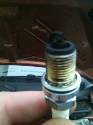

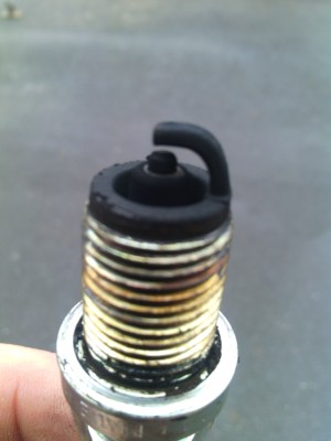

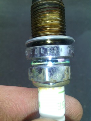

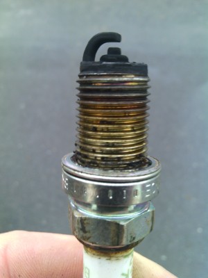

Повідомлення Заливает свечи...
ПОМОГИТЕ!!!
На холодную машина работает хорошо, когда нагреется — начинает дёргаться. Выкрутил свечи — а они чёрные. Я так понимаю идёт обогащённая смесь. Но почему? Датчик?
Был на диагностике — сказали забитые форсунки. Как бы всему виной бензин. По рекомендовали залить присадку для очистителя форсунок.
Фото свечей прилаживаю. Помогите советом.
Чет січня 29, 2015 13:50
З нами з: П'ят травня 28, 2010 18:25
Повідомлень: 151
Звідки: РО г.Азов
Автомобиль: QQ6 S21 1,3
Повідомлення Re: Свечи зажигания
Для того, что бы очистить форсунки быстро, надо промывать на прямую не заливая в бак. Это после того как почистят в целях профилактики можно заливать в бак очиститель топливной системы.
Чет січня 29, 2015 14:58
З нами з: Вів лютого 14, 2012 22:25
Повідомлень: 162
Звідки: Боровая
Автомобиль: Chery Jaggi\QQ6(S21)
Повідомлення Re: Заливает свечи...
по такой погоде -5 - +5 у меня такое всё время, дай ей под хвост, и попробуй сменить заправку, хотя бы на раз. И да свечи когда менял? :D
