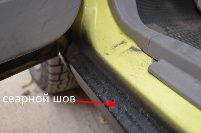

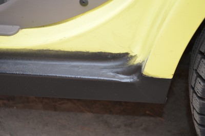

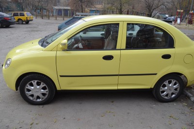

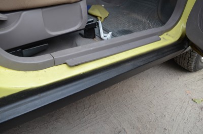

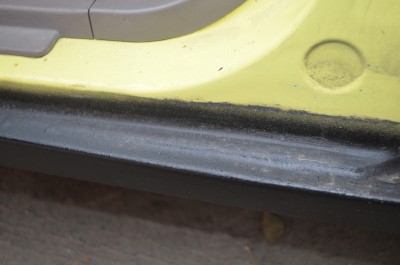

Вот и фото

Если пороги ржавеют изнутри, зачем мазать их снаружи и портить вид машины?

смотрю , мастера не заморачивались достоверным повторением профиля родного порога и выставлением зазора дверей ( .
но конечно лучше , чем сквозная коррозия .

Судя по всему китайцы не заморачивались выставлением зазоров не только дверей( Ну по краней мере в той машине что досталась мне..
А профиль был повторен достаточно хорошо, держал в своих руках оба экземпляра

По времени мне сделали за 5 дней, но я заранее договаривался что буду оставлять на неделю, возможно можно и быстрее.
По деньгам: один порог 300 грн, вырезать старый и вварить новый 1000 грн за сторону, антикор и покраска одной стороны 700 грн. Итого за все я отдал 4000 грн.
Это в Киеве.
Не знаю дорого это или нет, но в разы дешевле тех решений что мне предлагали на оффициальных СТО, а на не оффициальных, просто никто не брался за такую работу.
Поэтому доволен тем что сейчас имею

Я считаю что это не дорого. На фото смотрится нормально
