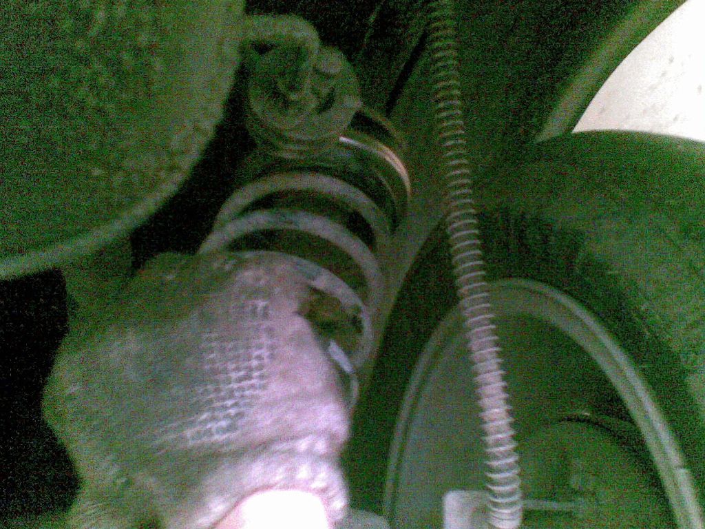

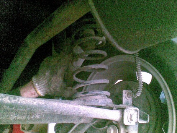

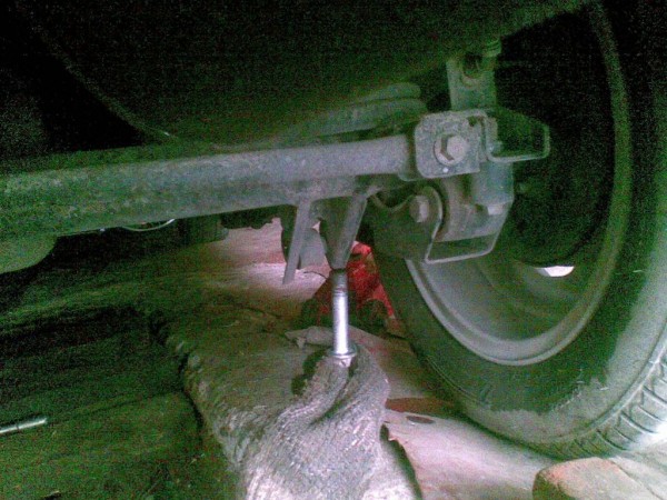

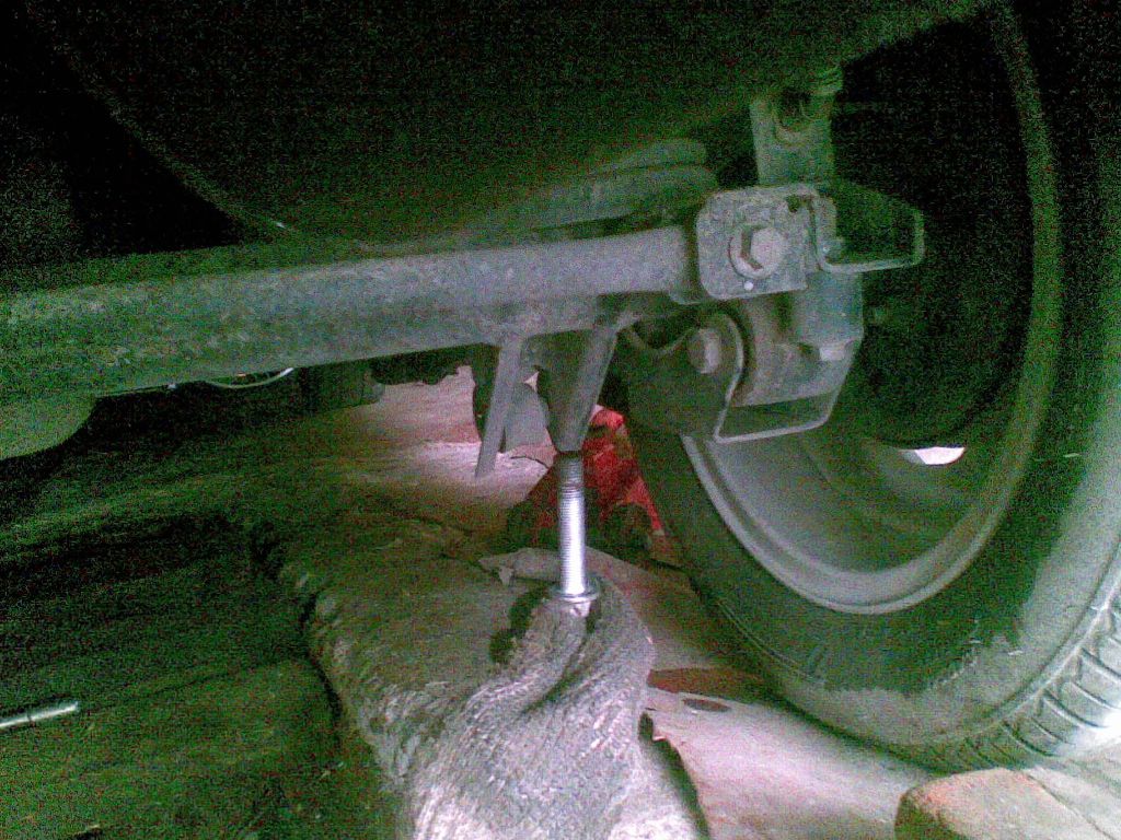

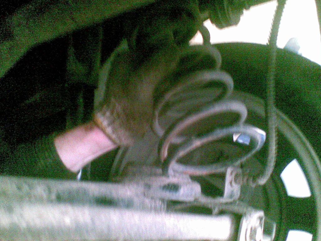

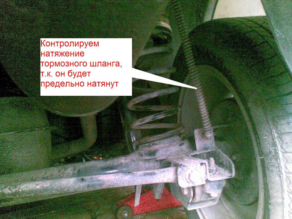

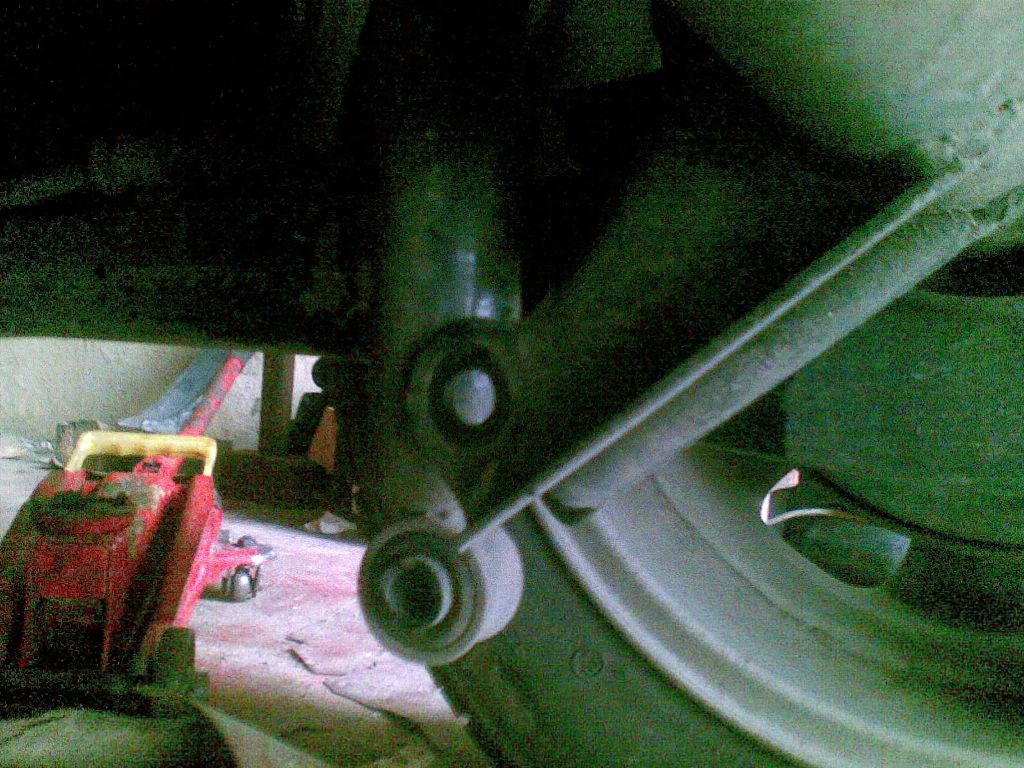

Вчера поставил проставки от ВАЗ вместо штатных, ход машины (и мое настроение) изменился неожиданно и очень позитивно. Еще одно спасибо пионеру, который изобрел этот способ улучшения работы подвески.
Самое интересное, что замена прошла без всяких там съемников, сильных рук и даже без снятия колеса.
Если кто-то уже описывал этот способ на форуме, то не бейте, плиз.
Итак, описание.
1. заезжаем на яму.
2. откручиваем нижнее крепление аммортизатора.
3. отводим аммортизатор в сторону.
4. домкратим ту сторону, где отсоединили аммортизатор.
5. спокойно снимаем пружину.
!!! контролируем домкратом натяжение тормозного шланга, т.к. он будет почти на пределе.
6. снимаем старую проставку, ставим ВАЗовскую.
!!! пришлось немного пристукнуть молоточком, подправить монтировочкой, покрутить пружину, чтобы она встала на свое место на нижней точке и на проставке.
7. опускаем машину с домкрата.
8. обратно прикручиваем нижнее крепление аммортизатора.
далее пункты 1-8 для второй проставки.
после этого: пиво, бильярд, к жене - по выбору.
и маленький фотоотчет с комментариями к снимкам:

[quote="Method"]Вчера поставил проставки от ВАЗ вместо штатных, ход машины (и мое настроение) изменился неожиданно и очень позитивно.quote]
Ну в принципе да, только со съемниками (если есть в наличии) все намного проще, хотя аморт снизу откручиать все равно пришлось, зато шланг тормозной не натягивался!
