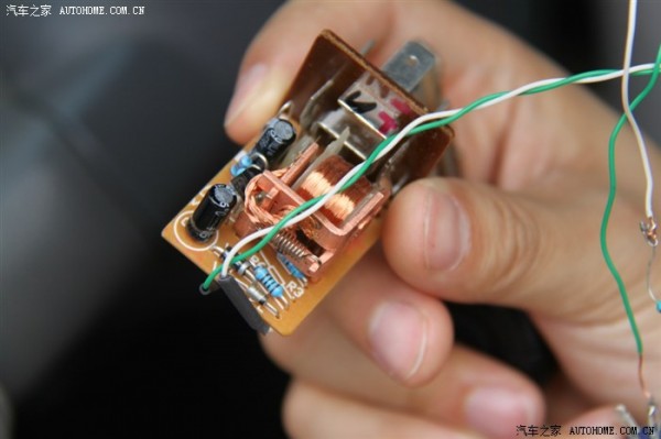

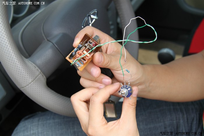

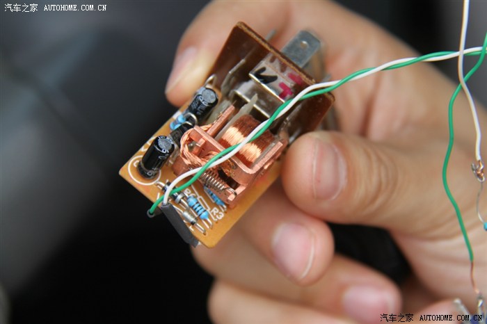

Повідомлення Re: Посоветуйте как отключить дворники в режиме омываетль??
dovhunvt написав:
Нам всем нужно учится не отключать что-либо, а усовершенствовать, если работа не нравится.
Мой стеклоочиститель работает так:
Понравилось предложеное решение. В ходе экспериментов выяснил для себя, что при R4=68кОм много воды проливаеться бесполезно (заливаю только дистилированную, поэтому хлопотно доливать) и вместо 3 движений дворников может получиться 1 (конденсатор недозаряжаеться). Методом подбора вышел на оптимальную, для меня, величину R4=25-30кОм (похоже китаец прав по поводу 39 кОм). Вся возня заняла час времени, а удовольствия будет на долго. :idea:
Большое спасибо Sergg и dovhunvt. ;)
П'ят вересня 14, 2012 18:37

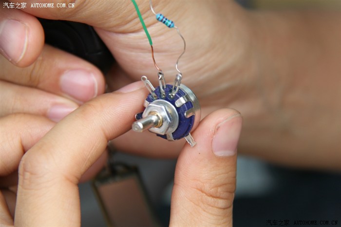

Повідомлення Re: Крейзи переделки
Паузу работы дворников можно регулировать вот такой схемой.Номенал постоянного резистора виден.А вот переменный надо бы уточнить :D На китай форуме высмотрел.

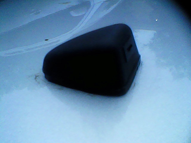

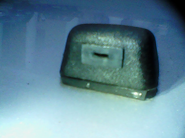

Повідомлення Re: Омыватель лобового стекла

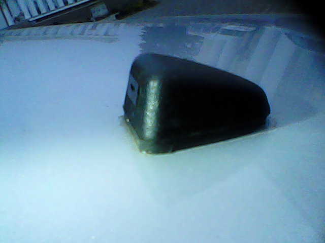

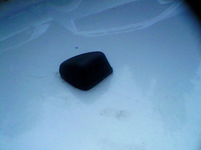

Установил веерные форсунки как на вольво. :-P
Только цена вопроса 20гр. за штуку :idea: ,а не как вольвовские!!! :roulette:
Брал на Успехе ,в магазинчиках продаются,где всякие пластиковые заглушки и пистоны!!!
Устанавливаются как вольвовские,с проворотом. :moil:
Только ножка была чуток длинее,но я подложил прокладку из листовой резины.
Лепота!!! :idea:

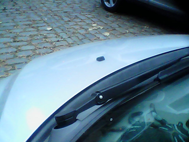

каждый день дожди, форсунки родные не менял, со стороны штурмана не лила воду, поставил от ланоса,подошла один в один.
Теперь как с ведра, главное, что бы стекло было чистое.

Повідомлення Re: Реле дворников
сегодня перепоял один резистор(R-4 на 39 ком),так теперь срабатывают форсунки омывателя а затем только дворники.цена вопроса 10 копеек.и еще дворники побольше купил(60 и 55 см.).результат бомба.

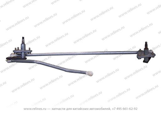

Продаются ли отдельно эти пластмассовые шарниры?
П'ят серпня 30, 2013 19:01
Повідомлення Re: Стеклоочистители - дворники
Трапеция стеклоочистителя S21-5205113
