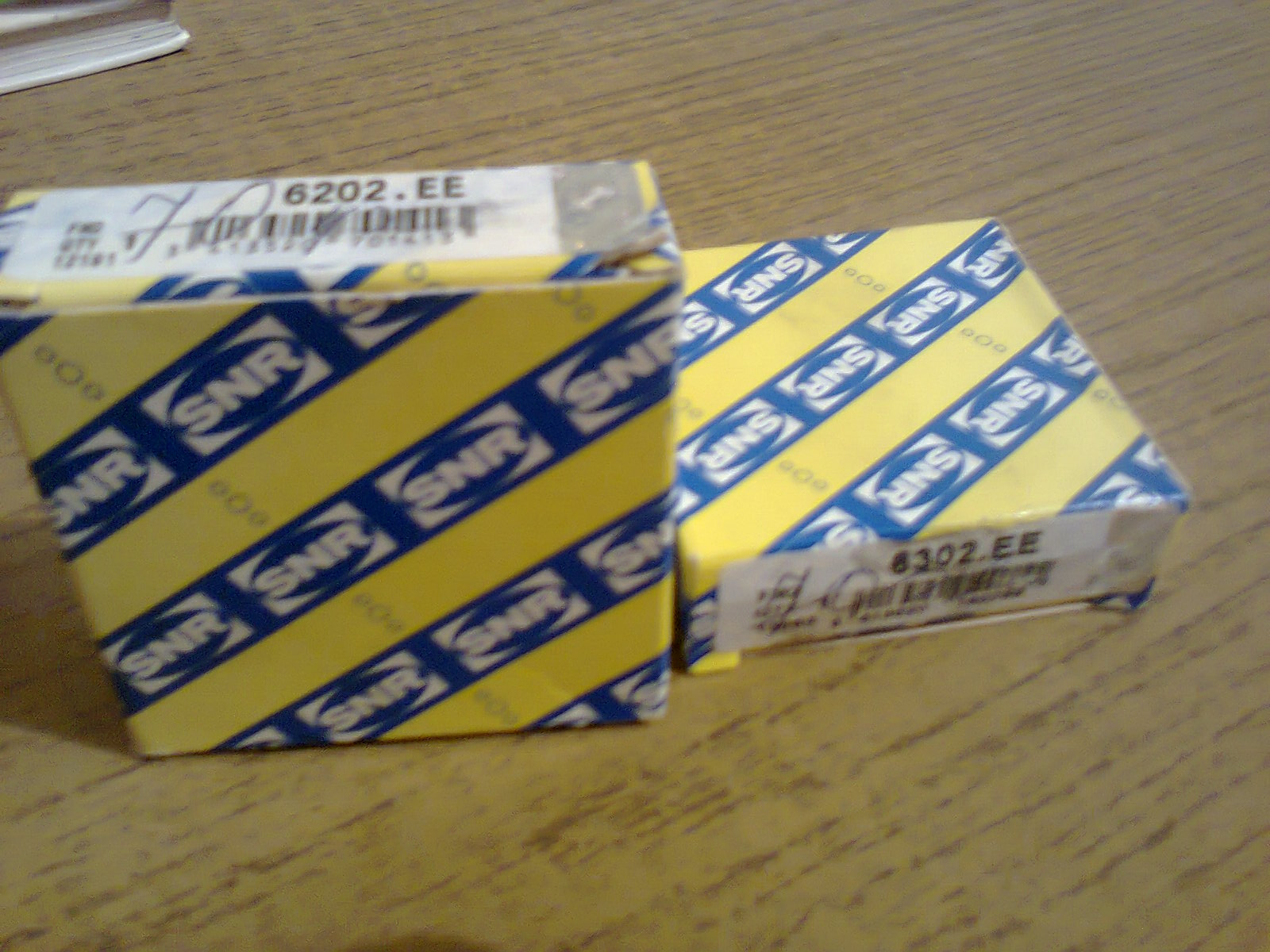

Вчера и у меня подшипник генератора заклинил (Дедушка Юра в курсе) .Предистория такая...в генераторе появился шум,вой,свист.Зимой шум был сильный, а когда тепло то неочень. Я всё тянул время ,но собирался через недельку снимать генератор и менять подшипники. Еду я вчера на Киев,везу студента сына, генератор стал так рычать что мне казалось что весь этот шум в районе ремня ГРМ. И вот проехал пять км., от Житомира как машина заглохла. при попытке завести ,свистела и сразу глохла. Недалеко была придорожная автомастерская ,перехожу я значит дорогу ,иду к ним,захожу и тут ВНИМАНИЕ на подьёмнике у них висит такая же джага.Правда вся убитая,местного какогото парня, меняли сцепление. Меня это немного развеселило. мастерская мне понравилась тем что парни сразу нашли буса меня перетянули,быстро нашли причину,сняли генератор и разобрали, шеф ихний сразу поехал в Житомир за по подшипники.Правда приехал аж через два часа,сказал что еле нашол их, а то там пол милимметра разница, но я ему неверю так как понимаю своё положение и ихнее желание заработать на мне.Мастер очень хороший попался, за час с небольшим (несчитая доставки подшипников) он снял ,разобрал, вставил новые подшипники,собрал и поставил на машину.Подшипник разсыпался полностью,задний был нормальный,но заменили и его. За всё заплатил 360 грн., может и дорого, но мне было уже всёравно.В начале написал о Дедушке Юре, так как имея его номер телефона я ему позвонил за консультацией, и он мне всячески хотел помочь советами, мало того сам мне перезванивал и интересовался моими проблемами и продвижением ремонта. За что ему большое спасибо за человечность !!!
П'ят серпня 30, 2013 20:49 ICQ
Повідомлень: 1469
Звідки: Russia, Kursk
Повідомлення Re: Генератор
Мысль не закончена, нет вывода.
Вывод -
Появился посторонний шум, прими меры - не тяни!
Суб серпня 31, 2013 9:32
Повідомлень: 290
Звідки: Красилов
Автомобиль: Chery Jaggi+ГБО
Что я и несделал...согласен на все 100 %
Суб серпня 31, 2013 9:39 ICQ

я тоже свой менял когда зарядка начала пропадать а старый решил востановить , там надо подшипники поменять , поменял а гена подклинивает в одном месте . Подшипники брал не родные , может быть в етом проблема ?
Суб серпня 31, 2013 13:18
Повідомлень: 719
Звідки: Одесса - центр.
Клубная карта №: 147
Может подклинивать ротор об обмотку статора,проверь этот момент,есть разновидность статоров с обмоткой без пластиковой упаковки и от окисления алюминиевого корпуса,обмотку подталкивает к ротору,наченается подклинивание ,а вконце концов пробой и полный отбой.
Сделать новую обмотку хорошего качества,будет стоить дорого и по времени долго!
Суб серпня 31, 2013 14:27 YIM
