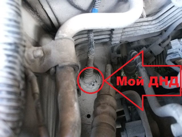

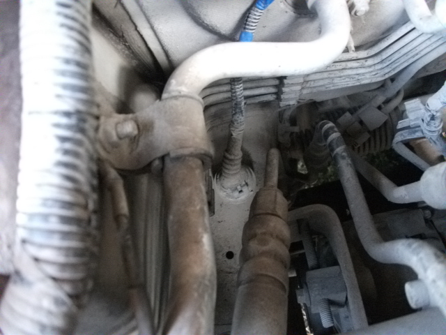

Специально для spider_n и для остальных как обещал выкладываю где на моёй черепашке находится энтот проклятущий ДНД. :wizard: слава богу получилось а то с утра не хотелись фотки прекриплятся

Ни хрена у меня в этом месте нет :o ,окромя двух отверстий, одно по меньше а другое по больше! :drag:
Судя по фото,в том отверстии что по больше,и должен был стоять данный датчик :kezb:

А моя джагги тоже одесситка. И тоже нет никакого ДНД. 8-) Да и хрен ему. Ездим же как-то и без него. :cars: :mra:
