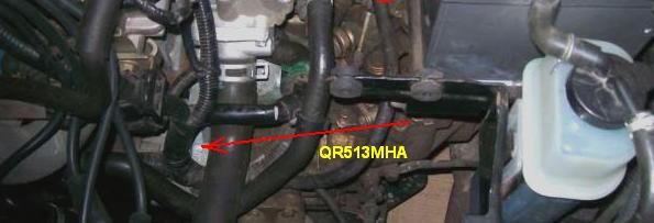

Александр C писал(а):
Я просто не пойму где именно написано.
100_7600.JPG [ 19.93 КБ | Просмотров: 2917 ]

ACTECO, это кимовская маркировка на фото?
Вс фев 12, 2012 12:22
Зарегистрирован: Ср авг 05, 2009 21:22
Сообщения: 1137
Откуда: ХАРЬКОВ
Сообщение Re: Коробка передач Chery Jaggi
на моей коробке выбит такой номер
Опыт растет прямо пропорционально выведенному из строя оборудования.Изображение
Вс фев 12, 2012 13:56
Сообщения: 3749
Откуда: Харьков, Пантикапей.
Значит одинаковые с Джаггой!
