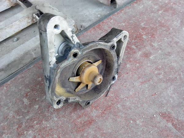

Помпу менять надо либо ,когда потекла,либо когда загудела.
В данном случае ни одно ,ни другое не подходит.
На всякий случай даю фото новой помпы.

Дедушка Юра,зачем менял помпу?Извини не увидел логотип внизу на фото,врятли помпа,скорей всего что-то гдето закоксовало,может купить промывку системы охл или поменять радиатор и не париться?

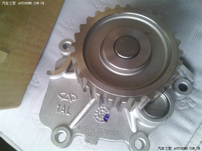

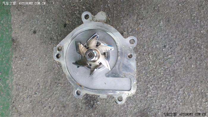

Дедушка юра, а от какой машины эта помпа? А то джаговский еще не видел, но вроди как ни джаговский. Но это похоже на проблему, хотя при таких повреждениях грется будет постоянно.
