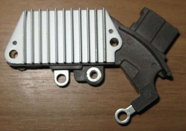

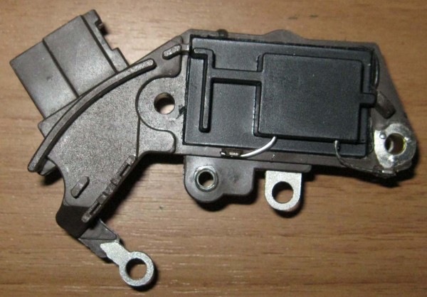

Повідомлення Re: Генератор
Накрылось реле генератора. Приобрел в магазине реле производителя "SASS" REGFZ1504-2 - один в один, цена вопроса 240 грн
