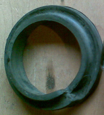

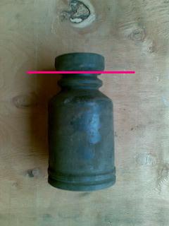

Дошли руки до передних стоек!
После разборки оказалось, что амортизаторы довольно мягкие, и не могут давать такую жесткость хода. Дальнейшее изучение вопроса показало, что на незагруженной машине, амортизатор сжат на 70мм (ход амортизатора 140мм), вычитаем еще высоту отбойника (50мм) и получаем:
140-70-50=20мм – это свободный ход стойки (на сжатие)!!!
Т.е. на небольшом бугорке или ямке, амортизатор упирается в отбойник, отсюда и жесткость!
Пробовал задние пружины от «Каризмы»(L=390mm) и переделанные ВАЗ 2108(L=400mm), передок поднялся на 1см, стало мягче но, на глубоких ямах, амортизаторы «отбивают» при растяжении.
Теоретически, надо увеличить жесткость пружины, не увеличивая ее длину, но в Харькове это нормально не сделают!
Временно вышел из положения добавив с двух сторон штатной пружины резиновые прокладки (по 7мм) от задних стоек Ауди-80 и обрезал 20 мм отбойника (см. фото). Теперь стало значительно мягче.
Предлагайте свои варианты решения, коллегиально решить проблему легче!

Сообщение Re: Решаем проблему передних стоек Джагги!
Я так понял, что всех устраивает подвеска?
Замена стоек решает проблему только временно, пока новый (и обязательно газовый) амортизатор! Выталкивающая сила газа не дает, до конца, сжаться пружине. Далее амортизаторы "прикатаются", станут мягче и все станет как было!
Проблема не в амортизаторе а в пружинах! Расстояние до отбойника всего 2см!
А форум я читал, проблему обговорили но не решили, это дорого и временно.
совершенно согласен с llib. я ставил резаные пружины жоще стандартных и подвеска была намного мягче
