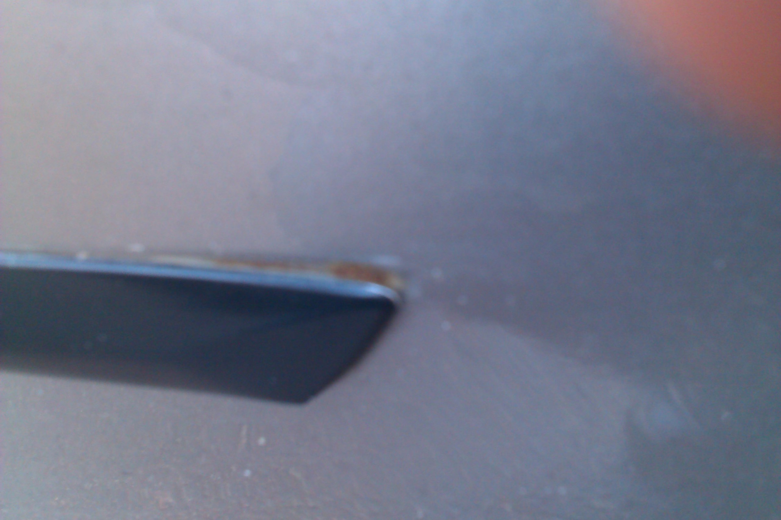

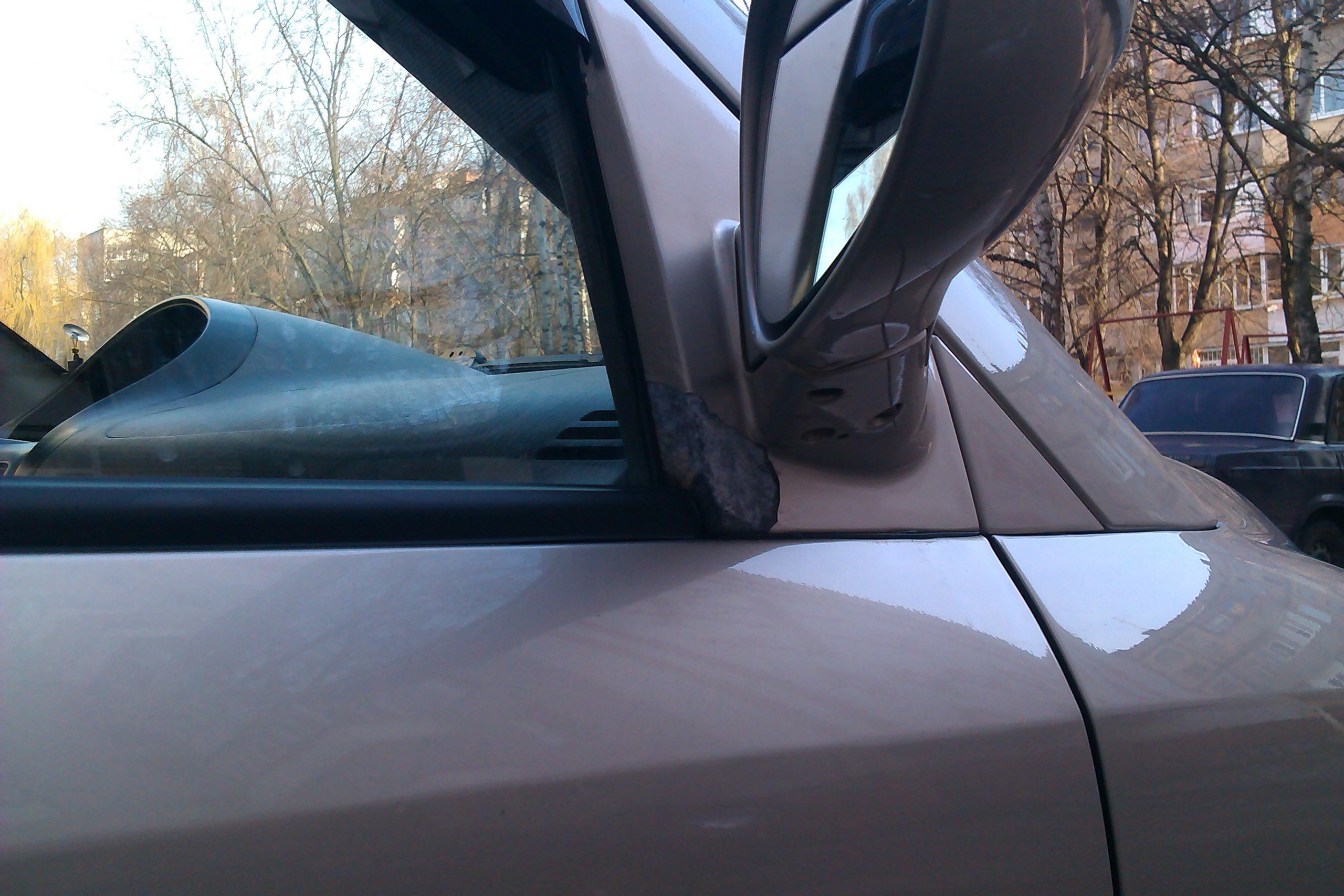

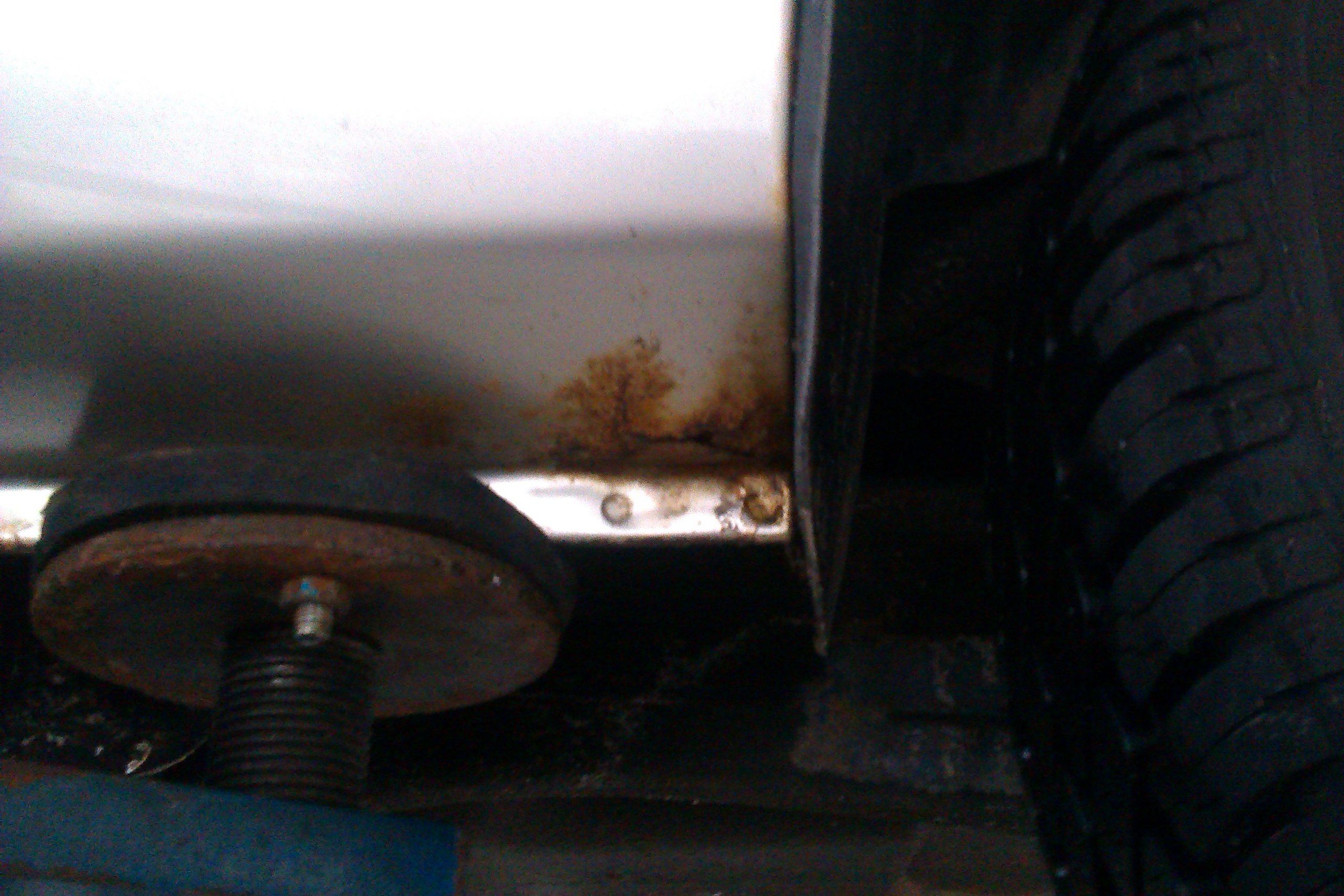

Вот что случилось с машиной после зимы: коррозия заднего левого порога и рыжики с обеих сторон, выступает ржавчина с под молдингов и правое зеркало отошло лакокрасочное покрытие. Есть еще мелкие очаги на багажнике, в районе номерной рамки. Зимой выезжал раз 5-7, наверное этого хватило, хранение - кирпичный гараж с вентиляцией и перед тем как ставить авто весь снег счищал. Пробег 30 тыс. Кто что подскажет, все зачищать и красить или ждать когда все вылезет? Если красить, то подскажите номер краски, будьте добры.

По порогам бог его знает, что там внутри, если при нажатии чувствуется упругость металла, то лучше зачистить хорошо, может где и шпатленуть надо, так же и с рыжиками и в пороги позадувать не мешало бы антикорозийку, тогда еще походит. Я, на прошлой машине, не заморочился во время, за три зимы пороги сожрало полностью и на крылья пошло. Краску надо подбирать, лучше компьютерный подбор, т.к. на рынке я не смог подобрать, отличается немного. У меня цвет такой же.

Так на последнем фото уже проржавел насквозь , здесь только замена , там метал как газета

Согласен с предыдущим оратором - это внешние (сквозные) проявления внутренней тотальной коррозии порогов!
