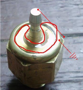

читал много, но мне на глаза не попалось то что меня интересует.
ГУР, под ним стоит датчик как бы давления масла, но когда отсоединяешь от него провод нет ни каких изменений.
Спрашивается зачем он там нужен, у меня он протек, я его снял и заглушил простым болтом, новый купить не смог в магазинах не знают ни его номера а также зачем он там стоит.
П'ят листопада 04, 2011 8:45
Повідомлення Re: ГУР и все что с ним связано
Естественно что никаких изменений не будет :D ,в нормальном состоянии он разомкнут.Ты попробуй закоротить контакты датчика.вот тогда и увидешь что будет :-D Его номер кстати B11-3611061 не дешовое удовольствие однако.
яков12 написав:
Для начала давай определимся, провод подходит к датчику он (+ или -) и что я должен увидеть на корпус провод замыкал и ничего не увидел, ты наверное что то перепутал, а то меня хочешь удивить а сам какойто датчик неровности дорог нам подсовываешь.
Суб листопада 05, 2011 18:42
Это не я подсовываю,это Экзист подсовывает.Провод идёт от мозгов,он + если так больше нравится.Корпус датчика -.Замыкал на заведённой машине?
Суб листопада 05, 2011 20:03
на датчик идет минус
при соединении провода с массой хх возрастает от 780об\мин до 800об\мин
При вывороте колес на двигатель возрастает нагрузка от насоса гур, и он уменьшает хх двигателя.
датчик выравнивает обороты хх
Суб листопада 05, 2011 21:28
Минус идёт?Так и хочется спросить,откуда?Корпус датчика посажан на корпус,откуда там возьмётся минус?Ну собственно.возьми прибор и проверь.Я так и сделал.Нет там минуса и быть его там не может.
датчик управляет минусом
Нед листопада 06, 2011 20:41
Относительно корпуса минусом?А откуда он его берёт? :o Возми тестер и померь,нет там никакого минуса.
