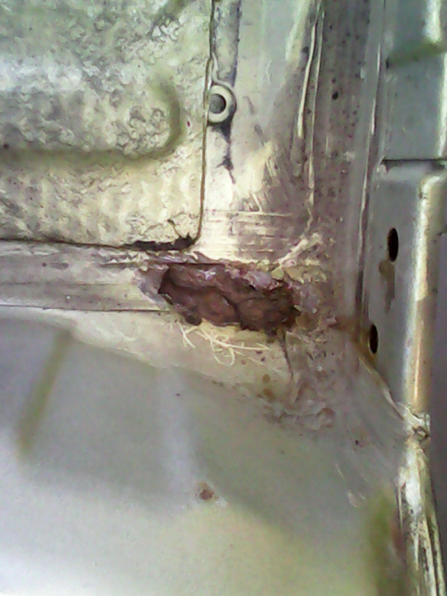

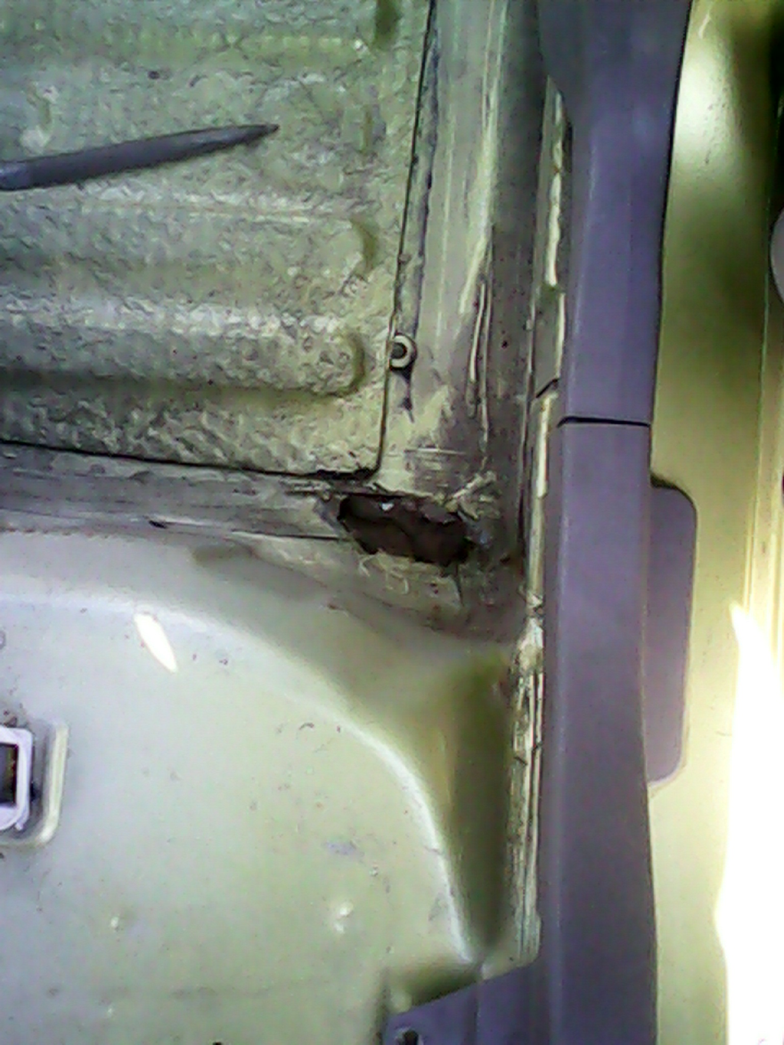

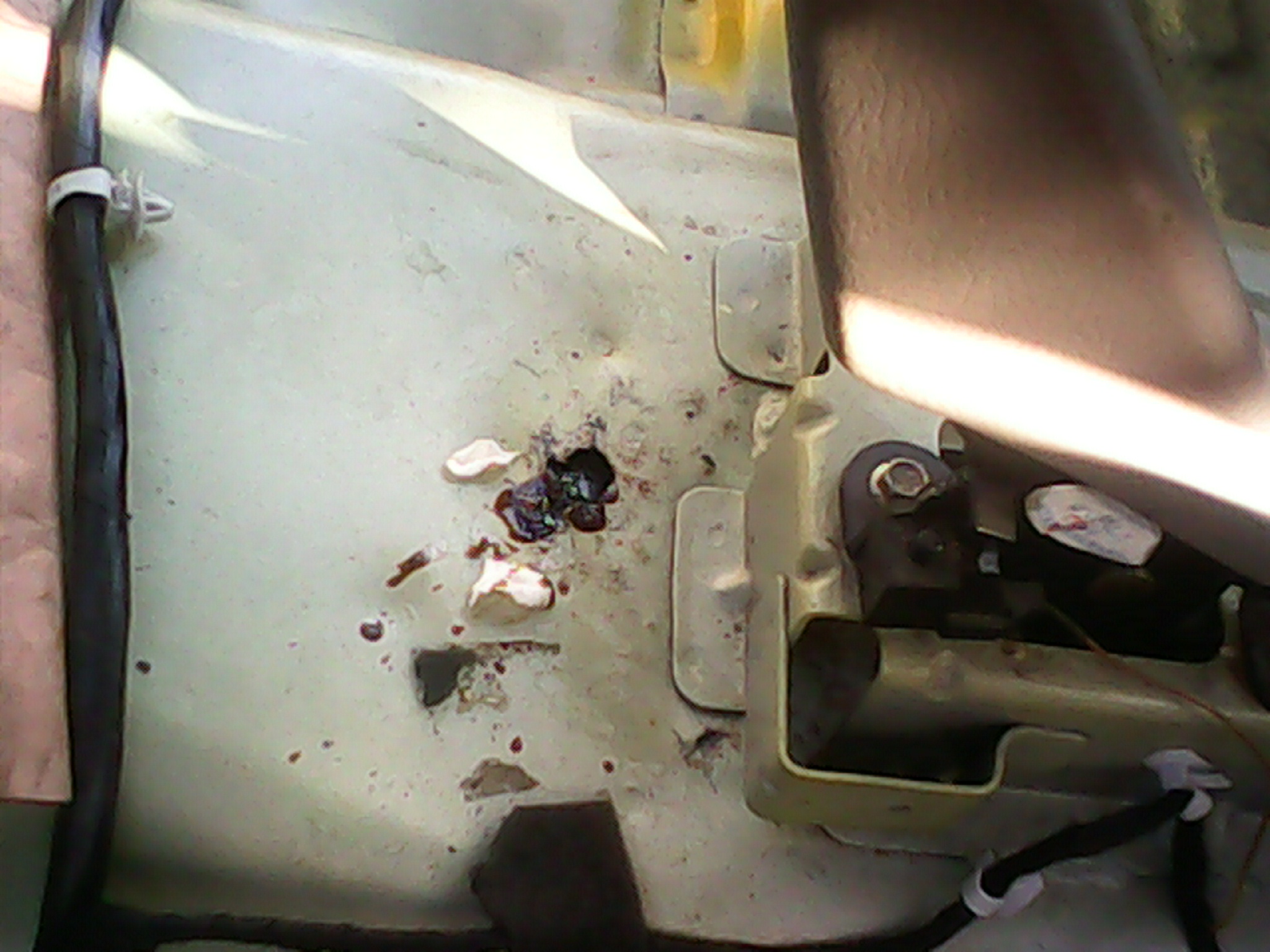

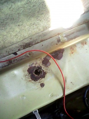

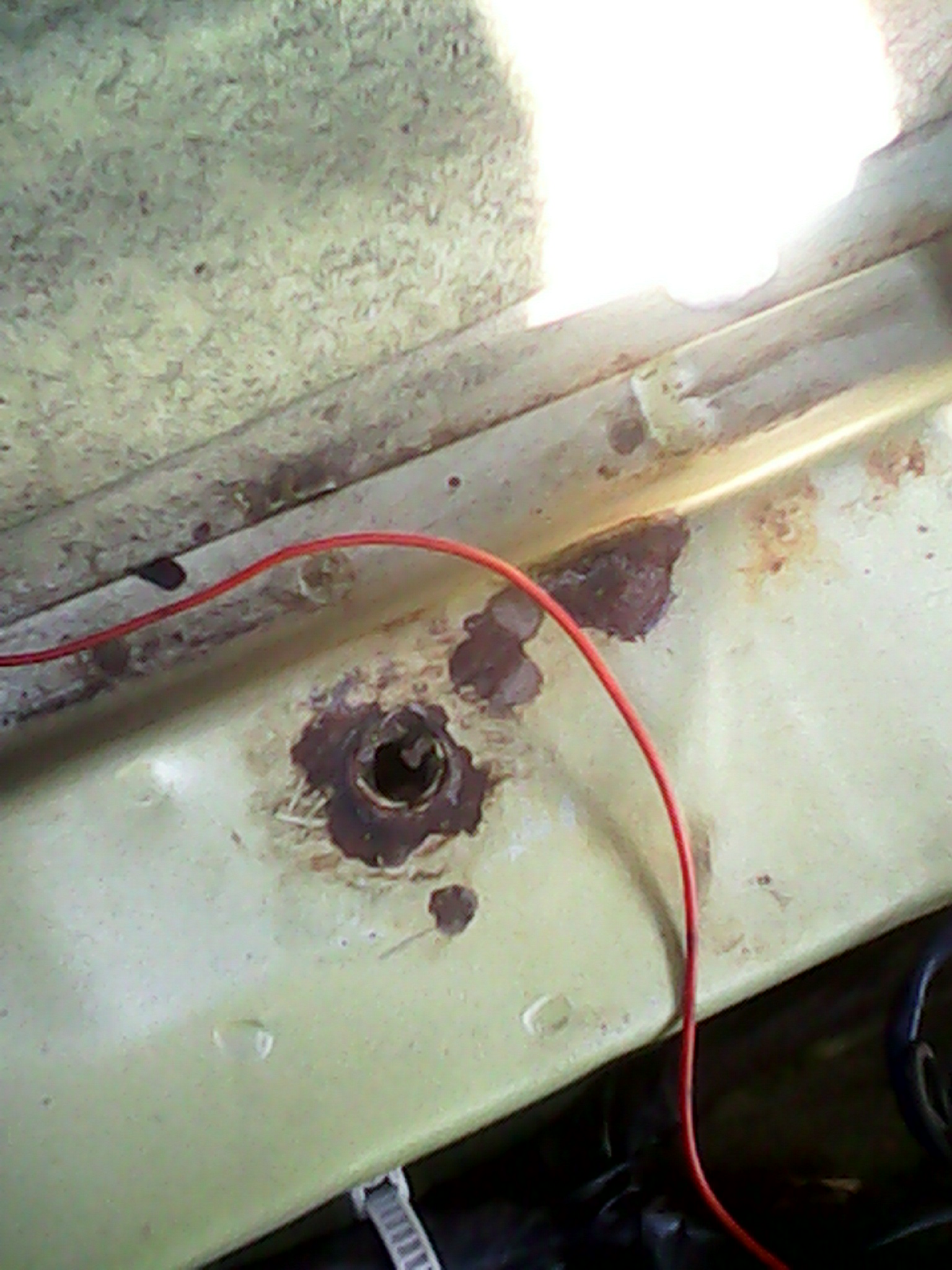

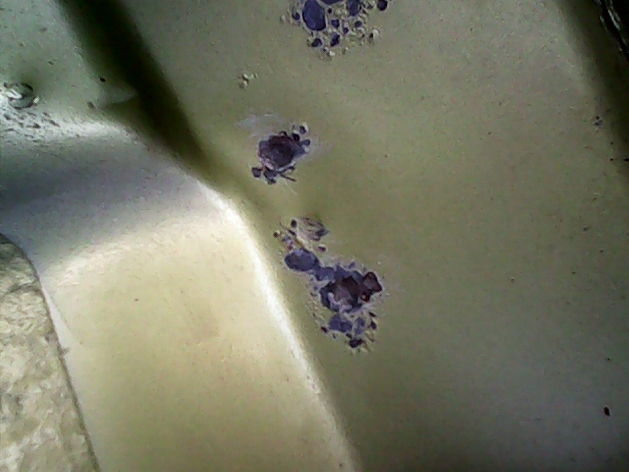

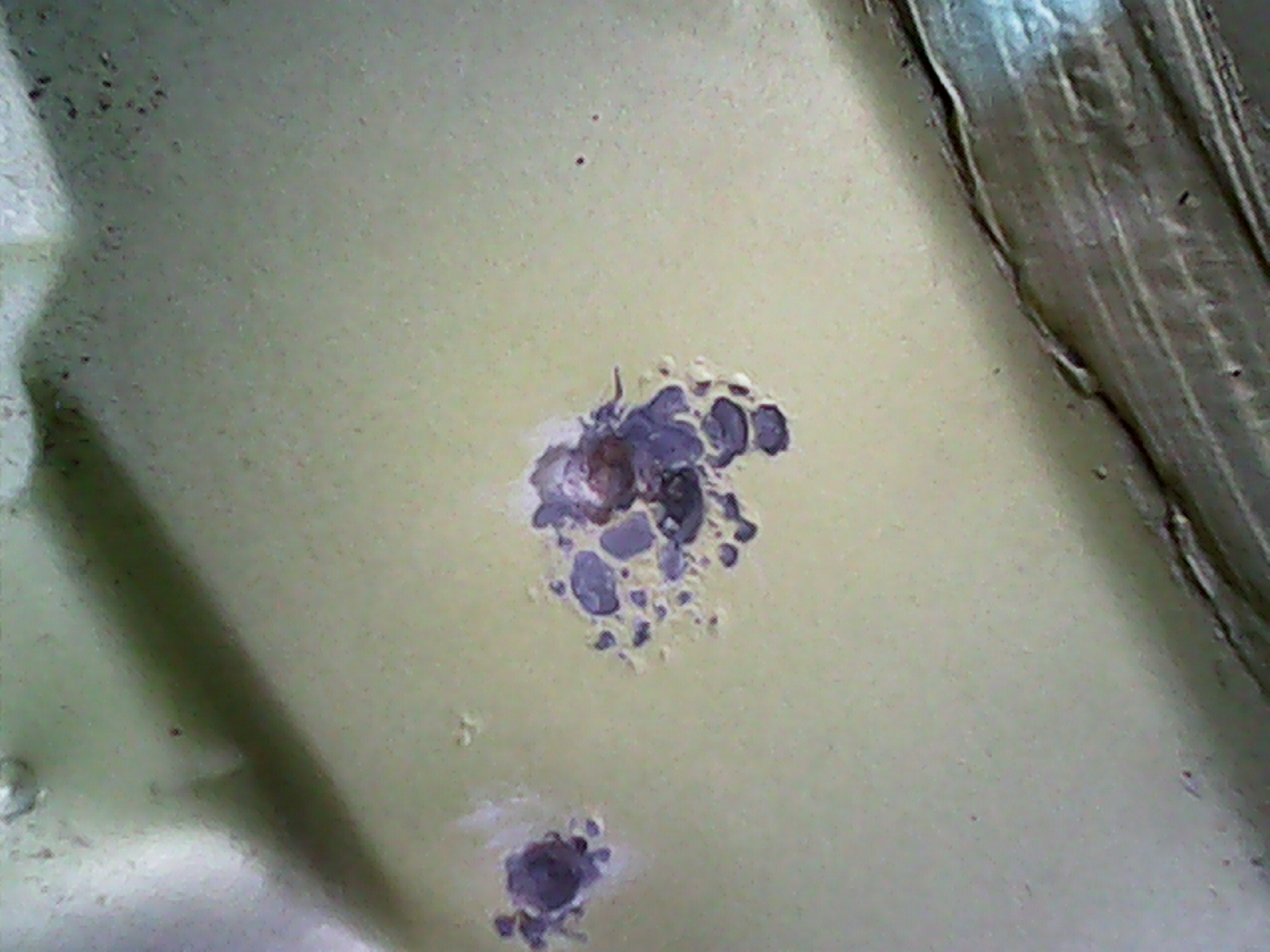

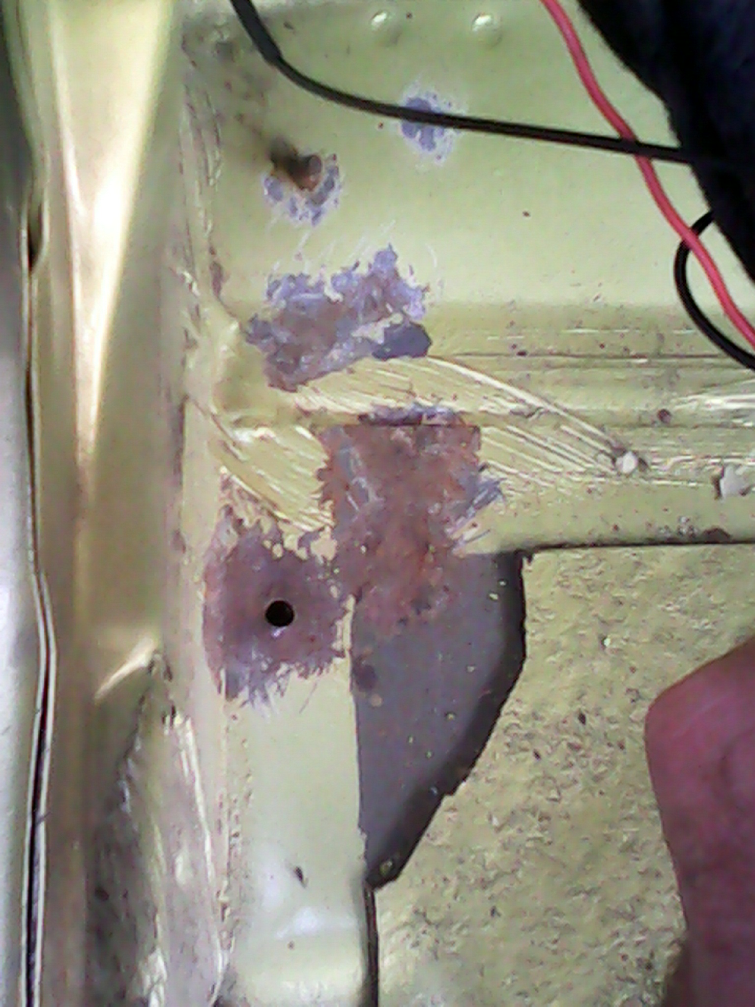

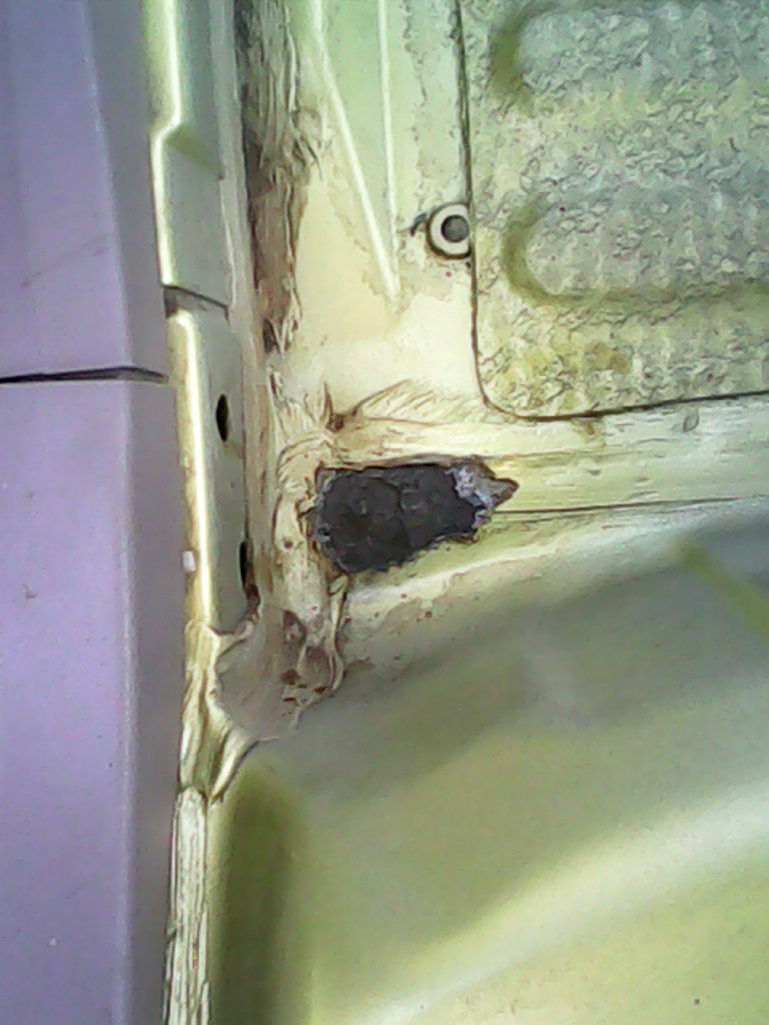

после ремонта радиатора печки решил посмотреть что под матами. проблемы в углах возле задних сидений. отверстия крепления провода по порогу. точки сварки под педалями. и под ручником!!
