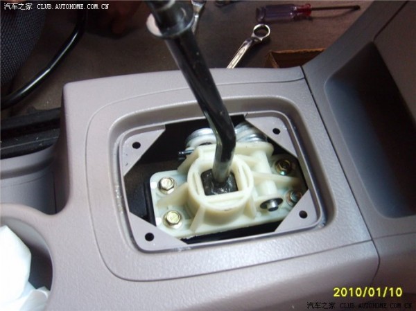

Изогнутый рычаг КПП на Джаги - тоже не мало интересная тема :D
Суб червня 02, 2012 21:30
Повідомлень: 788
Автомобиль: QQ613 + ГБО
Повідомлення Re: Коробка передач Chery Jaggi
А в чем суть?
Он у всех так изогнут.
Суб червня 02, 2012 21:55
ИЗОГНУТ то он изогнут,однако очень хочется его обрезать гдето сантиметров на 6(ШЕСТЬ).Не ВОЗРАЖАЕТЕ?Кто против ?
Да, обрезать так и просится.
Вот если при этом весь механизм вверх на столько же поднять, тогда да.
Иначе будет неудобно.
Нед червня 03, 2012 20:42
Если даже механизм не поднимать ,будет удобно.Еще как удобно.Вот представь себе рычаг на шесть сантиметров короче.А?
Нед червня 03, 2012 20:46
Повідомлень: 788
Не согласен.
Даже сейчас длины рычага немного не хватает, если переключать рукой, лежащей на подлокотнике.
Если еще обрезать, то подлокотник вообще прийдется убирать, а с ним удобно.
Нед червня 03, 2012 20:56
У меня пАдлокотника пока нет.Поэтому и поднимаю вопрос об укорачивании рычага. :)
Нед червня 03, 2012 21:04
Родная длина - оптимум, очень удобно клёцать мафон, когда рука лежит на рычаге )
Пон червня 04, 2012 0:16
vvv15 написав:
Да, обрезать так и просится..
Интересно .Кто нибудь его уже пилил ?Трудно или нет.Болгаркой или ножовкой.Загорелся я его отпилить :)
Пили ДЕД! ПИЛИ !!! Ты ведь пробовал у меня с короткой ездить, понравилось ведь?!!! :D
дедушка юра написав:
Да, пилили его. И без негативных последствий. Ножовкой по металлу вроде. В прошлом году в бортовике у кого-то читал. Тоже подумываю об укорачивании, а то к пепельнице и прикуривателю доступ совсем плохой (хоть у меня машинка и не для не курящих, но с прикуривателем иметь дело приходится - зарядное, fm modulator и т.д.),а еще при включении пятой передачи иногда коленка пассажира мешает. В общем, так и просится укорачивание.
Нашел! Llex укорачивал рычаг на своей машинке.
Вів червня 05, 2012 1:32
От, СПАСИБО за ответ :) Буду пробовать.
DAJ написав:
Так точно понравилось .Теперь и себе хочу так-же.
DAJ ? А ты резьбу нарезал или нет?
Я не только укоротил, но и подогнул к себе поближе. Удобней стало
От так ото.А кто-то говорил,что это лишнее.Нет братцы.Наш рычаг надо укорачивать .И чем быстрей тем лучше. :)
дедушка юра, не забудь пожалуйста, запечатлеть процесс!
Вів червня 05, 2012 21:04
конэчно.Ребята.Чттобы я не делал,все на виду :)
Вів червня 05, 2012 21:11
З нами з: Нед жовтня 03, 2010 0:21
Повідомлень: 299
дедушка юра, как поживает себе рычаг КПП?. Сегодня подобрал "лерку" для нарезки резьбы. На рычаг без помех навинчивается "лерка" на 12мм с шагом 1.25мм. Однако ниже заводской резьбы на рычаге имеется утолщение, примерно на 1-1,5мм в диаметре. Возьмет ли "лерка" на 12мм такое утолщение, как думаете?

Потихоньку, не спеша...вперёд-назад. Нашёл бы лерку №1 и №2 (первый проход и второй) - не знал бы печали.
Не забудь смазать место нарезки резьбы главным национальным продуктом.
