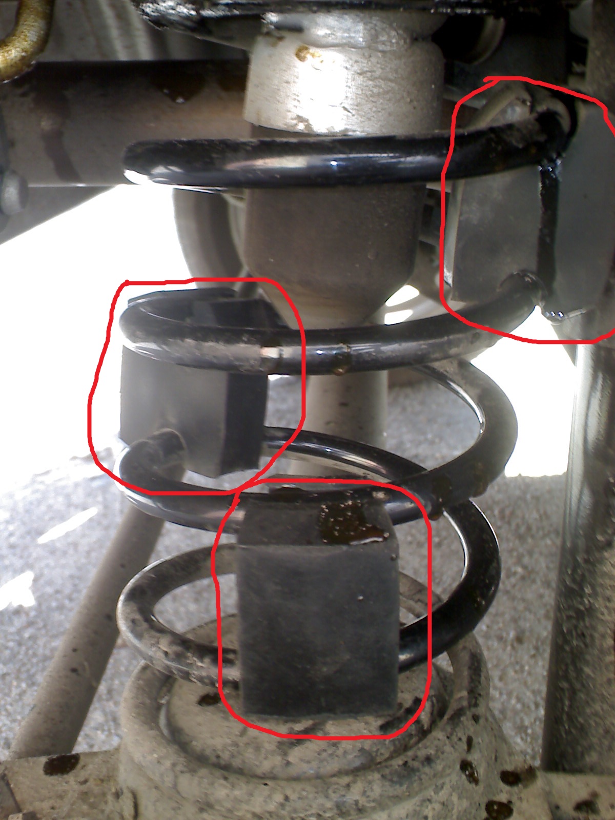

в магазине автозапчастей :buba: купил комплект усилителей пружын задней подвески автомобиля ВАЗ ;) (фото прилагаются). После установки проблема исчезла :bye:

проблема скорее всего появится со временем после поездки с загруженным задком: эти вставки (от указанного на этикетке ЧП и еще с красной этикеткой есть такие же) режутся пружиной, и всегда именно та, которая стоит ниже всех....
я уже три раза эти вставки обновлял на своей - режет их наша пружина, т.к. она уже по прутку чем ВАЗовская, для которой они собственно и предназначены.
у отца на ВАЗе 06-ке эти вставки стояли лет 10 и были целыми, несмотря на цемент и кирпич для стройки дачи в багаже и салоне, сейчас он первым делом поставил их в свою Джагу, но он ездит с практически пустым задком (без пассажиров), только с дачным грузом (кг30-40 максимум), и вставки у него целые уже второй дачный сезон, а у меня рвутся от прутка к центру вставки, причем это может иметь место и в отношении средней вставки на пружине - она рвется снизу. Это не зависит от места их установки на пружине (но друг к другу под 120град.) и нагрузки на задок (максимум один взрослый кг50 и один ребенок кг30, в багаже два ведра помидоров) - рвутся и всё... Уверен, дело в толщине прутка.
Последний раз, когда уже надоело делать регулярный пит-стоп по снятию колес, я снял все эти вставки и надел на пружину кусочки рез.толстого на дюйм шланга садового- нижний виток у меня был уже с самого начала одет в резинку (лежит на балке в шланге), а уже от него по витку до почти середины пружины нацепил кусочками рез.шланг. При опускании машины пружина прижала несколько кусков и получилось вроде как подушка между 1 и 2 витками , а не как ранее - на пружине есть потертости от собственного верхнего витка. т.е. она сжималась полностью в этих витках. Если есть съемник пружин и возможность снять пружину, то идеально одеть пружину сверху-снизу в цельный такой шланг, но у меня такого нет, поэтому просто прорезал каждый кусочек вдоль и нацепил жестко на витки пружины.
Пружина не будет до конца сжиматься и тем самым заставлять работать отбойник, но при этом пружина будет работать равномерно в отличие от варианта с проставками.
Вверху обсуждали проблему с передними пружинами - так там я тоже на низ пружины (до верха не достать, да и пыльник будет тереть) такие же куски шланга нацепил тем же способом, только в нижней чашке стойки виток не одевал - там пружина вплотную сидит в ограничителях и судя по застывшей пыли/грязи не двигается там, но также при опускании машины часть резинок сжалась пружиной и так же получилась подушка между витками. Заметил что передок перестал постоянно брякать как пустой, хоть чуть-чуть но "мягкость" появилась, сзади - то же самое, тише стало. А грузить в Джагу и так немного по весу можно, так что думаю этим ограничиться пока, на будущее может быть появятся маслоАмики или газ-масло на нашу машинку, вот тогда уже поставлю на задок проставку под пружину сверху от ВАЗа (сейчас ход там маленький - рано или поздно вырвет Амик если без постоянной нагрузки ездить и прыгать по волнам на асфальте...), а с передком вопрос тем и решится - амиками такими....
