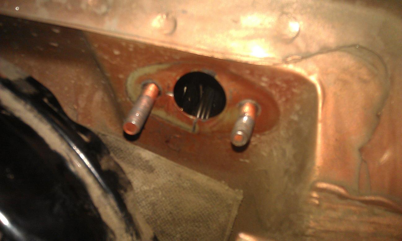

Дело в том, что трос, равно как и само сцепление (диск, подшипник, корзина) - изнашивается у всех по-разному. И трос начинает перетираться именно после того, как переборка погнется. Вот вы, Яков, мне скажите: что значит "вовремя менять трос"? Я последние 3 троса менял раз в год после 10 тыс км. Это мало?
Кстати - у Самоделкина трос хоть и не оригинальный, но с боковым хомутом, чего нет у теперешних оригинальных. И у него лопнуло крепление самого тросика, а у меня - кузов.

Родной трос у меня отходил 70 тыс - порвался пыльник и крепление. Но трос сам был цел. После этого поставил оригинальный тросик (еще с хомутом) - он прошел год и вырвал трос из самой "серьги". После этого поставил новый оригинальный уже без хомута - тоже через год вырвало из серьги - там их слабое место - плохо завальцованны. После этого сейчас в апреле опять вырвало из серьги (хватает ровно на год - около 20 тыс км). На нем прошел месяц - перетерся из-за изгиба. Дальше - уже знаете. Тросы типа модернизированные, берутся у официального дилера Укравто, других нет. Цена - раза в 2 дороже, чем не оригинальный.

У Вас какой пробег? А тросик поставить "криво" относительно отверстия нельзя , так как там он ставится на шпильки и на втулки, на фото видно. Проблема в том, что тросик сильно наклоняется вниз.

Ну, как есть. И толковых мастеров у нас нет. Машину обслуживаю у официалов (точнее, уже вроде-как бывших), так самые дорогие цены - у них. Цены, по сравнению, например, с официалами других марок - в 2-3 раза дороже. И вот мне за "втридорога" никто не может толком обьяснить, почему тросы рвутся. Еле-еле, после замены 3-х тросов, нашли трещину и деформацию переборки.

Почему-же тогда она у меня лопнула и деформировалась? Резиновые втулки все на месте, прокладка между фланцем и переборкой - тоже. Идут в комплекте к каждому новому тросику.

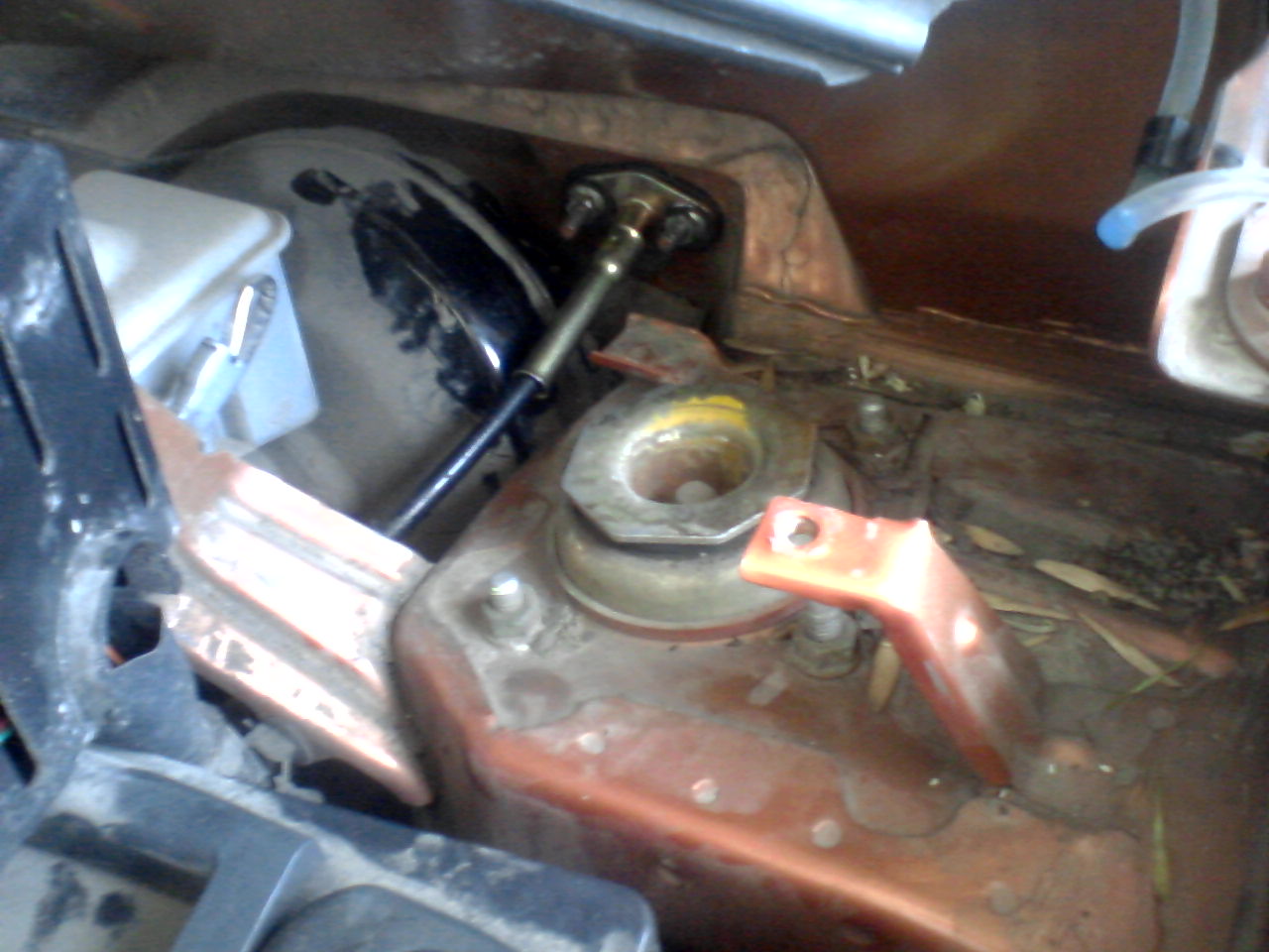

Между прочим даже на твоих фотках видно,что трос стоит не так как надо.Да на нём нет хомута,но почему он уходит вниз?От того кронштейна где раньше стоял хомут,до входа в салон трос должен быть на одном уровне.А у тея он ниже кронштейна.

Естественно. Он направлен вниз. Так это мне его вверх подогнули, он был еще более вниз наклонен. При том что тросик - новый. Получается - из-за деформированной переборки. И шпилька у меня одна - кривая.

Кронштейн (в той части где он входит в салон) имеет некий изгиб.Этот изгиб должен смотреть вверх.У тебя так стоит?И что мешает самому поставить некое подобие старого кронштейна,который будет удерживать тросик?

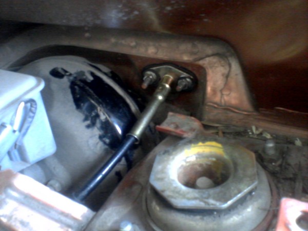

А теперь для сравнения.
Вот моя фота и фото Artem_Gun.
Вопрос :
Какой из этих тросиков поставлен неправильно?(искривление перегородки исключается) :)

Так оно ж видно из фотогафий.Извини Брат,но дело ,только лиш в устаноке тросика. :bye:

Артем? ты понял в чем дело -вопрос ? :)
