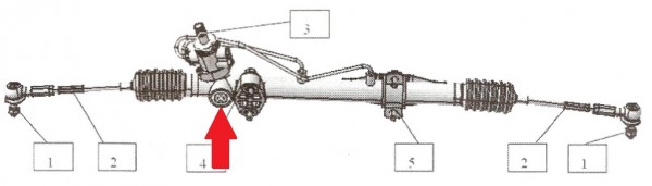

Ткните, пжл, носом в картинку - какую гайку крутить для регулировки?

Сообщение Re: Рулевая рейка
Стрелка.

Эта регулировка дает лишь временный эффект.
Самое смешное,что в руководстве по ремонту коротко написано про эту гайку.ПОДТЯНУТЬ,ПОЕЗДИТЬ ,ЕСЛИ БУДЕТ ТУГО ВОЗВРАЩАТЬСЯ РУЛЬ,ОТПУСТИТЬ. :-D
Llex писал(а):
Стрелка.
Спасибо!

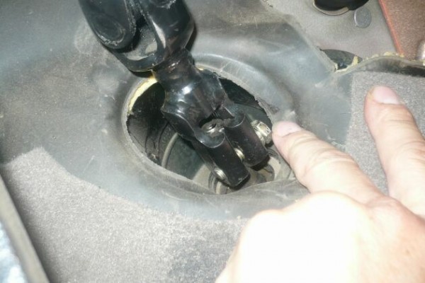

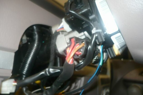

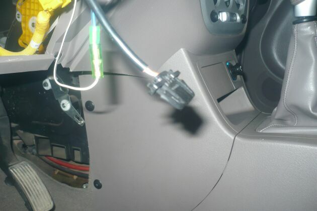

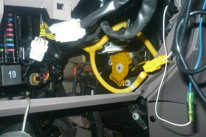

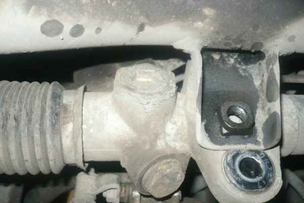

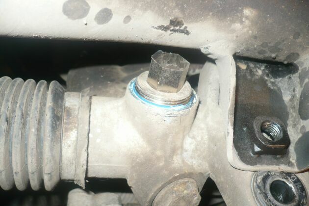

Ну вот сегодня разбирался с рулевой.Всё разобрал по опыту Sergg.В принципе ни чего не нашёл :o всё исправно,ни каких следов износа.Вынимал сухарь,что прижимает рейку и там всё в порядке.Засунул туда смазки Шрус-4,дотянул на пол обарота от того что было и закрыл.Всё собрал-стуков нет :o .В принципе ничего сложного в разборке нет.
Комментарий к файлу: Все висячие провода закрепил пластиковыми стяжками.
P1040222.JPG [ 57.84 КБ | Просмотров: 9106 ]
Комментарий к файлу: Разьём идёт от замка зажигания в никуда!!!

Комментарий к файлу: Этот болт надо открутить и снять его с вала.
P1040215.JPG [ 48.52 КБ | Просмотров: 9106 ]
Комментарий к файлу: Сама регулировочная гайка.Хрен подлезешь.
P1040034.JPG [ 47.87 КБ | Просмотров: 9106 ]

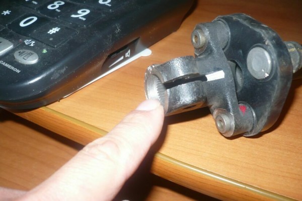

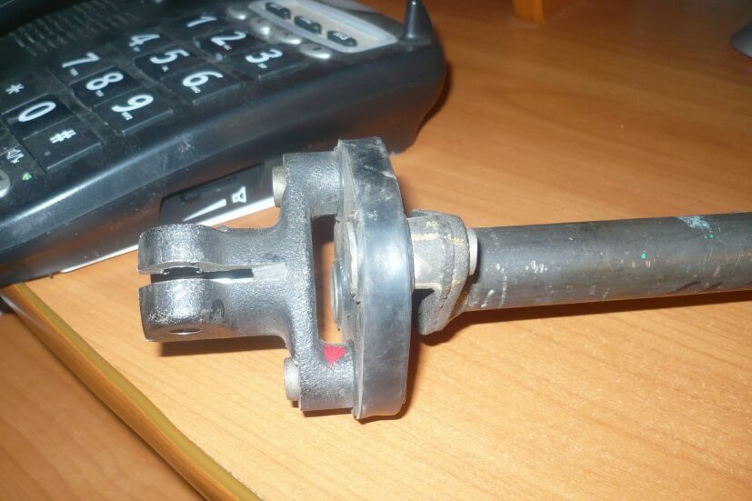

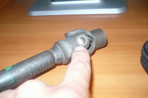

Прикупил сегодня кусок рулевого вала от 2115.Думаю вкорячить его кусок с эластичной муфтой к себе на вал.Почему-то узкоглазые не додумались поставить сею нужную штуку :sad: Как сами понимаете,там резинка и именно она отсекает все вибрации от руля.А у нас голый вассер.Любой мало-мальский стук или вибрация,передаётся на руль.Без резки и сварки не обойтись.
Комментарий к файлу: Карданчики тоже подходят.может кому на будущие пригодиться.
P1040227.JPG [ 52.67 КБ | Просмотров: 9073 ]
Комментарий к файлу: Диаметр один к одному с нашим.
P1040226.JPG [ 69.74 КБ | Просмотров: 9073 ]
Комментарий к файлу: Собственно сама эластичная муфта.
P1040225.JPG [ 69.13 КБ | Просмотров: 9073 ]

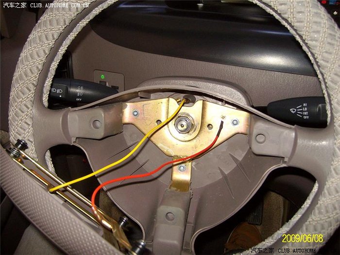

Руль на ДЖАГЕ я снимал.Легко-если есть съемник.А съемник представляет собой две лапки и планка ,посредине болт.
Если руль без подушки,то бибикалку просто поддень пальцами ,она на защелках.
