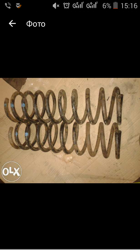

Шо цікаво,в багажнику кілограм 80 ваги,в в авто 2-3 пасажира,йде як чайка,мяко,не пробиває зовсім,навіть на підтікших амортах,виходить таки пружини слабенькі.В плані.що коли загружений задок.передок стає набагато мякшим.та і взагалі машина мяко йде
Від мерса такі,чи то передні? Але більше схиляюсь до варінту,що писав вище,дякую)

Автомобиль: chery jaggi
Повідомлення Re: Проверенная переделка передней подвески и доделка задней
На вигляд такі, поміряй діаметр, вони единтичні джаговським, тільки пруток товще. Відрізаєш два повних витка і збираєш як рідну. Вкороти відбійник, або постав вазовський. Якщо вазовський то пильник на стойку від таврії

пружины сзади слабые, однозначно, у меня стояли копеечные проставки, самые большие и межвитковые сплошные, то если сзади 250 кг, то уже доставало до отбойников.
Мерсовские пружины задние :
внешний диаметр 100мм,
длина 330мм
толщина прутка 14 мм
Мерс 124 ( Е200, 220, 320 и т.д.)
Нед лютого 07, 2016 17:03
