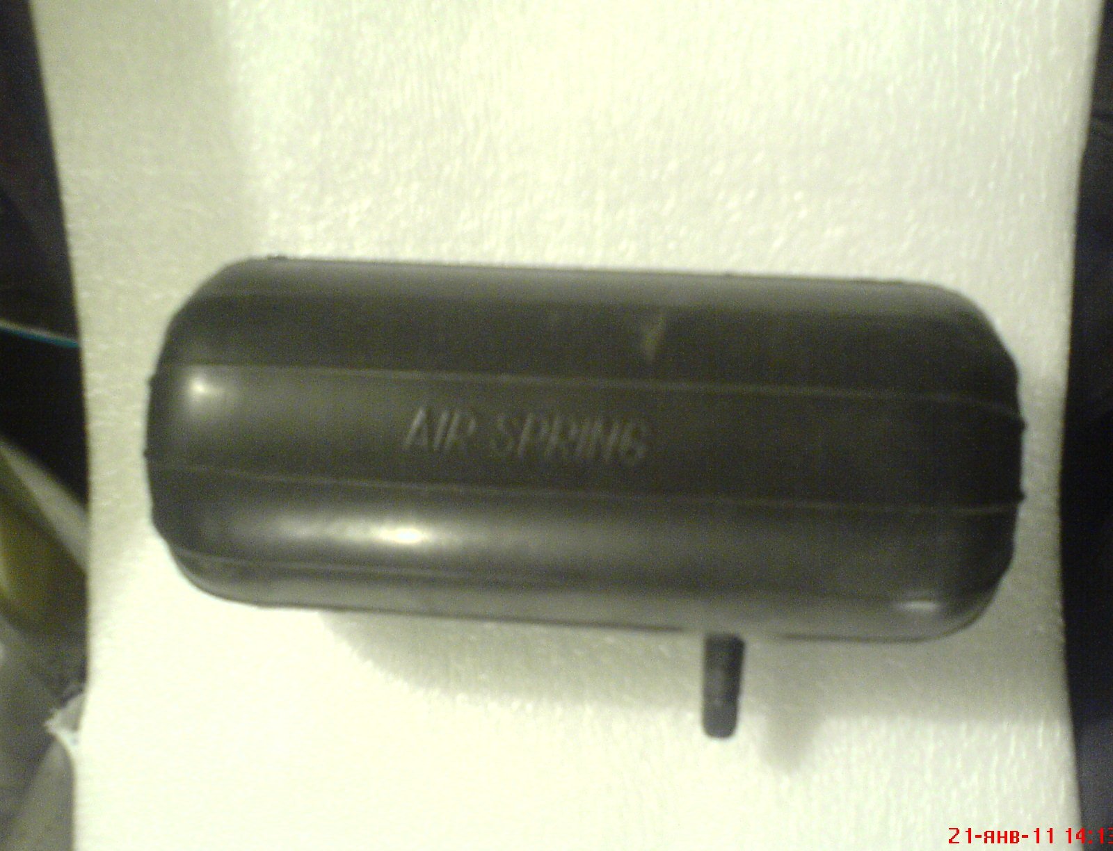

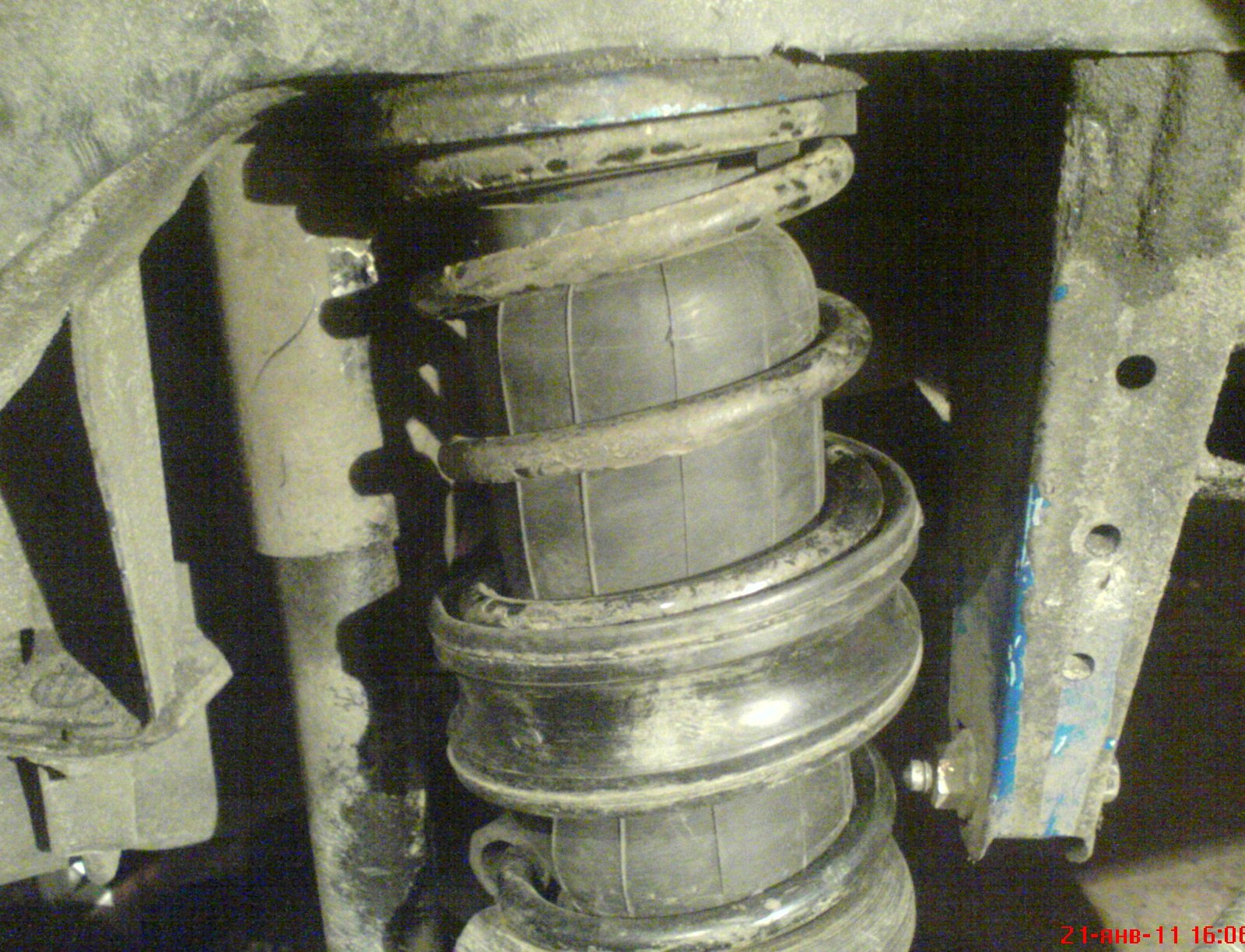

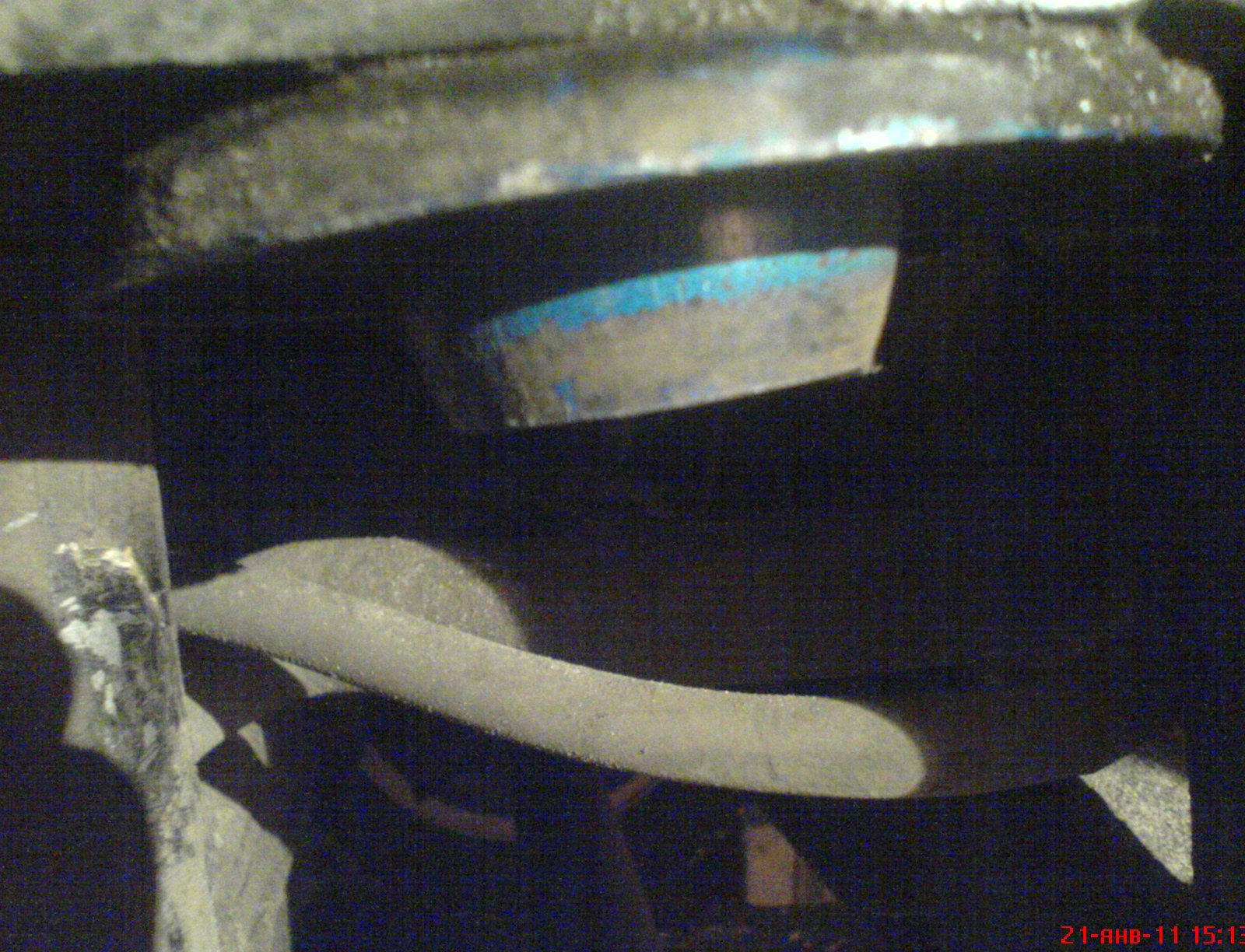

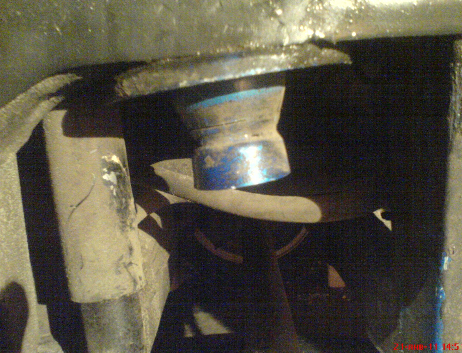

Незнаю кому как,но мне на обрезанных пружинах от классики жестковато,езжу в основном один или с женой,но летом с дачи иногда грузимся.Я так понял никто не пробовал пневмо-пружину?Фото на 16 стр.сообщение spider_n.Я решил попробывать,но пневмо-пружина по высоте не влазит.Рескнул убрать отбойник,т.к.в пружине межвитковая вставка,думаю отбойник непонадобится.Ваши мнения по этой переделке?На передней стойке под пржины поставил резиновые кольца и межвитковые вставки.При таких доработках работа ходовой устраивает почти полностью.

У меня такое же чудо стоит! Только на гольфовских пружинах. Скажите как на лежачих полицейских машина себя ведет? Амортизатор не идет на разрыв?

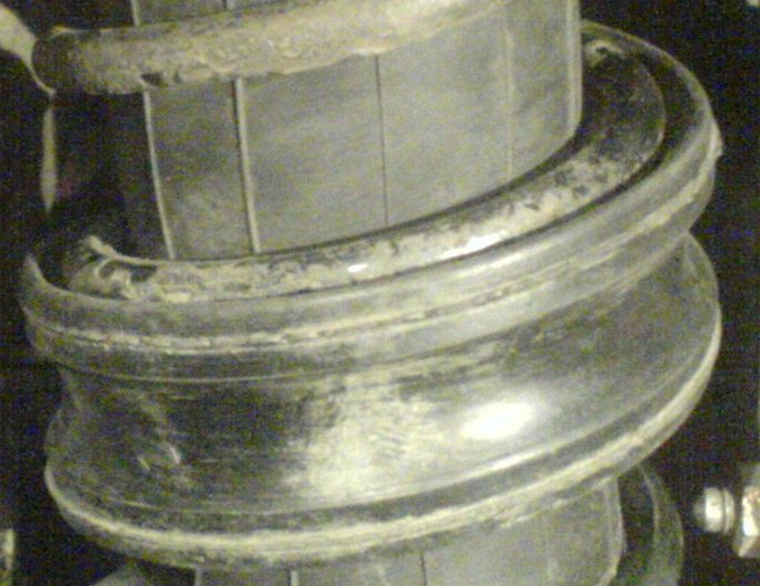

Торчащий сбоку "писюн" для накачивания не мешает работе пружины?
Не рассматривался вариант подключения к air spring воздушного накопителя (как в гидро системах)? По идее тогда эта система будет выполнять роль амортизатора (хотя бы частично).

Писюн мешает! У вас усилитель стоит а у меня просто балоны. У вас четко балон стоит, а у меня залазит в ветки!

Для vvv15.Это межвитковая вставка,как я уже писал,обрезаны отбойники,поэтому заменяет(частично)их и в разрезе вставки стоит писюнчик для подкачки(он с обратной стороны).Вставка и пневмо-пружина самоустраняют(имхо)отбойники и пружина при больших нагрузках за счёт пневмо-пружины становится жёстще.Давление в пневмо-пружине не большое,поэтому и не вылазит за витки пружины(как я писал ране езжу в основном поражняком).Может это и не правильно,но меня пока устраивает.Время покажет.Лежачих полицейских в нашей местности 2шт,проезжаю не часто,поэтому ни чего не могу сказать.
