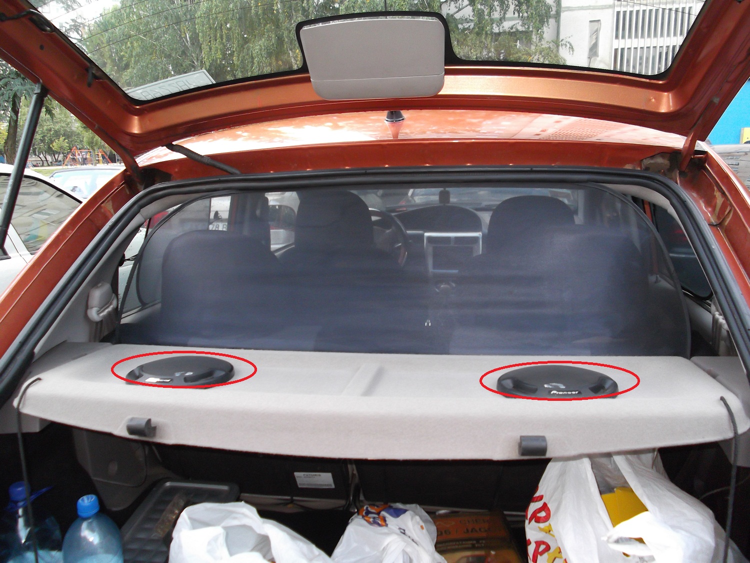

прочёл все 10 страниц, но так и не нашёл информации о том, какими динамиками большего размера можно заменить штатные без разрезания обшивки двери... Кто-то пытался 112 поставить, но так и не отписался. Может, кто-нибудь подскажет либо конкретную модель либо нюансы, которые нужно учесть при выборе других колонок?

Поставь на полку овалы.А двери не трогай. :-)

--- Неплохой хоть и не ньюанс, а альтернативу можно слизать у Михаила34. :drag:
--- По-любому, динамик побольше наших будет. :D
а овалы через откуда подключить: с задними запараллелить или вместо задних? или в магнитоле есть ещё свободные выходы?
И всё-таки хотелось бы поменять эти бумажные пукалки хотя бы в передних дверях...
Вс сен 15, 2013 16:57
Сообщения: 5709
Откуда: Харьков
Сообщение Re: Китайская магнитола в китайском автомобиле
В передних нормальные пукалки - незаморачивайся.
А на полку поставь овалы.Я себе поставил круглые 114.Уже лучше.
А овалы будут куда лучше.Тем более ,что они туда становятся на раз-два.
Хочеш отключи в задних дверях,а хочеш не отключай.Паралельно подсоедини к задним .
Эфект тот же.

чего это двери не трогать? я тронул, нормально! только если трогать - шумка и вибра обязательно!
овалы в полку бесполезно! полка узкая - КЗ железно будет. даже корпуса литров по 10 с теми ж овалами эхвективней будут.

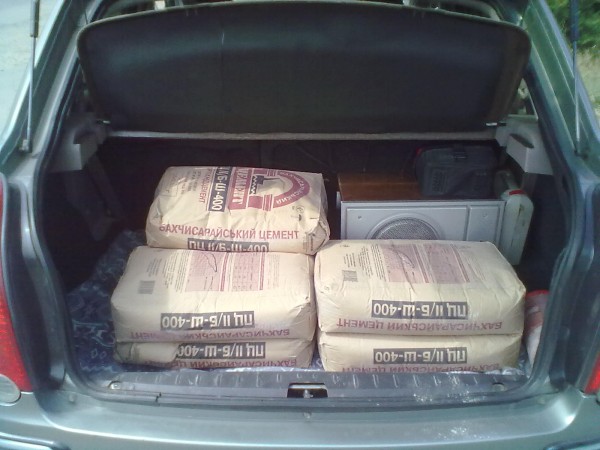

Овалы развалят полку нахрен... и они и близко не играют низы как саб. Я поставил в штатные места китайские динамики с хорошим подвесом и средней мощьностью ват 20-30,у них функция пищать твитерами и играть средние, а низкие давит сабик, хоть и самодельный но играет как хороший добротный саб, какашный не хотелось покупать за 800грив, а дороже нет смысла так как размеры большие... а пространство в богажнике всегда внезапно может пригодиться...

--- А я, Миша, понял,что в багажнике у тебя обычная широкополосная колонка. 8-)
--- Раньше в класиках такие на заднем стекле ложили и довольные все былии... :idea:
--- Теперь у тебя наверное при полном звуке акустика не давится. :D

От обычной колонки там разве что осталась передняя панель и корпус, там стоит динамик 35 ват от 50ватной радиотехники, усилитель 70 ват и фильтр который срезаетвсе кроме низов, а но остальные не мало важные детали я умолчу:-) так как я на этом иногда и деньги зарабатываю:-)
