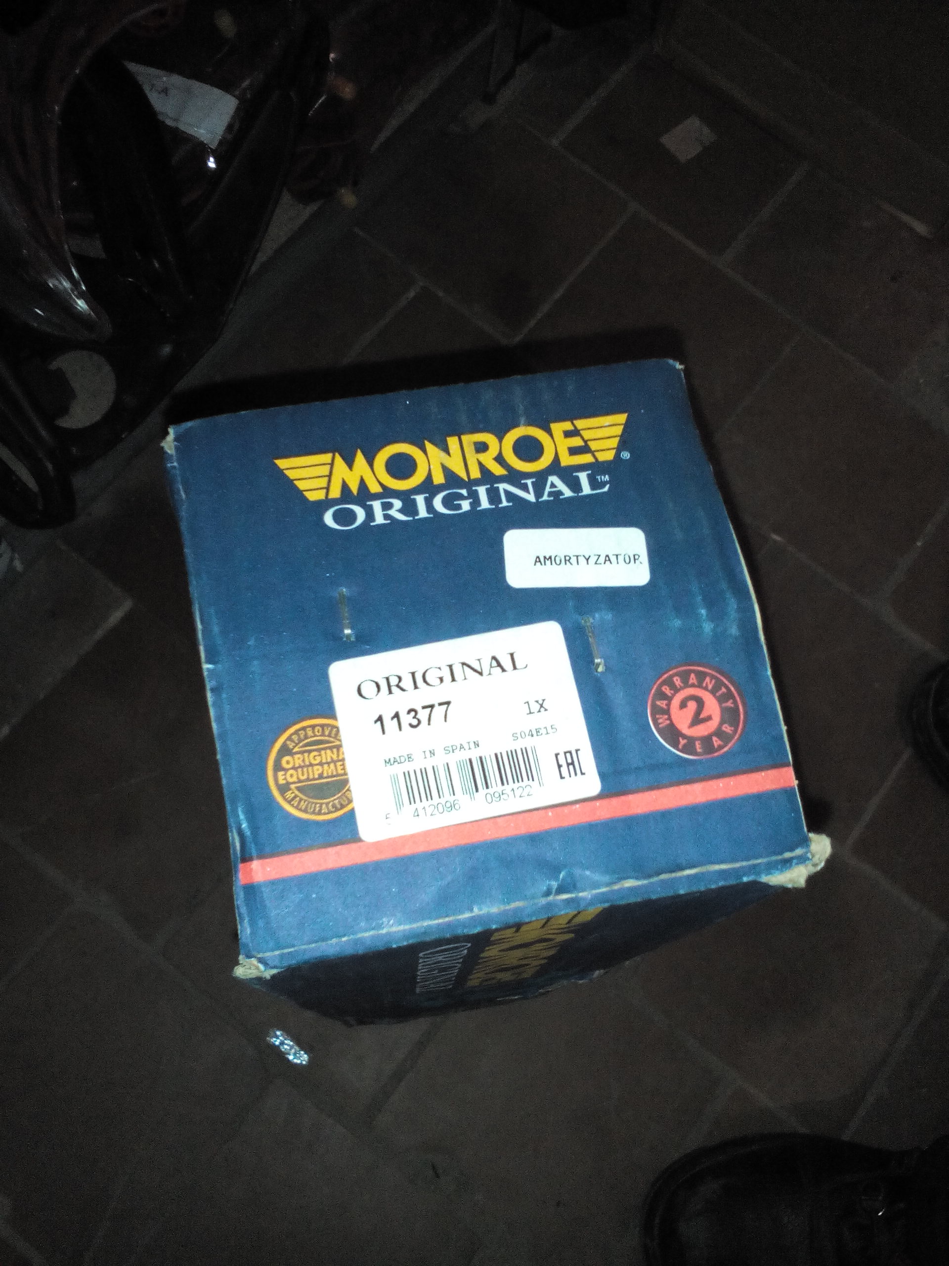

Доброго дня,значить місяць назад я замінив передні амортизатори поставив фірми tashiko g88-130,сьогодні на сто міняли стійки стабілізатора на рульові тяги,пробіг амортів 1700 км. лівий підтікший, я в шоці,брав у знайомої,по грантії щоб замінити такого аморта в них немає,але є якісь CDN ))))хтось чув,стикався??? Треба терміново дати відповідь,дякую,хоча я схиляюсь до версії-гівно,але кажуть ніби недавно на ринку,ще немає підробок

Значить на затра пообіцяли аморти монро,на наше авто,сказали китайські монро на китайське авто))) будуть в себе на сто міняти одразу,завтра закину фото упаковки

але є якісь CDN
На джильки такие ставят, по отзывам не очень, кому как повезет. На наши машинки они стоят от 800 грн.
интересно глянуть, на мули и форзы знаю есть, на джаги еще не видел. Серега, а не проще и дешевле было бы, переделать под картриджи? Или ты решил проэкспериментироваться по полной?

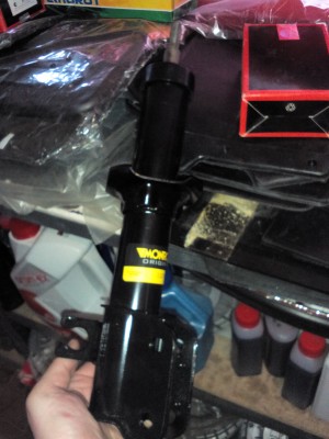

Не знаю звідки вони взяли,що ці підійдуть,ану подивіться

по инету глянул, это матиза амортизатор

ну да, это матизовские и что говорят, втулят?

Амортизаторы от Матиза не подходят.

Прямо как дети малые))))Бренды не делают аморты на китайцев.Нет и не может быть амортизаторов на нашу машину от Каябы,Боже,Монро и всех остальных.Господи,да даже на прародителя ни кто кроме Мицубиси их не делает,а вы питаете иллюзию,что де где-то кто-то вам продаст вещь))))

Це їх проблеми,людина яка їх передавала,сказала що вже не на одні куку такі стоять,я теж не вірю,завтра побачимо,дякую що відгукнулись,доречі,тяги теж від матіза і стійки стаба,я хз як вони все те будуть ставити,це скорішь усього когось переклинило і він замість куку все на матіз дав,провисить моя тачка два дні на підйомнику відчуваю,чого я такий щасливий......
