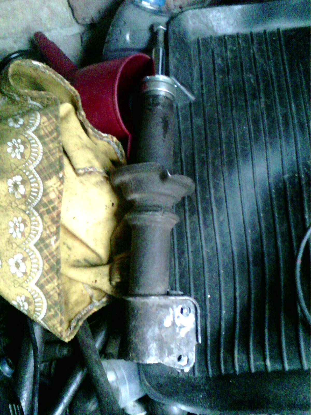

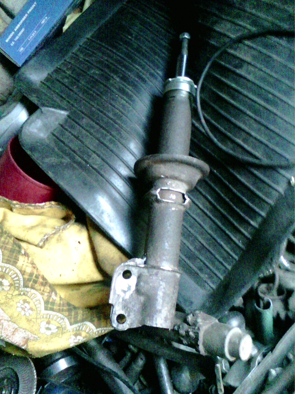

Вот переделываю стойки от таврии , посмотрим что получится

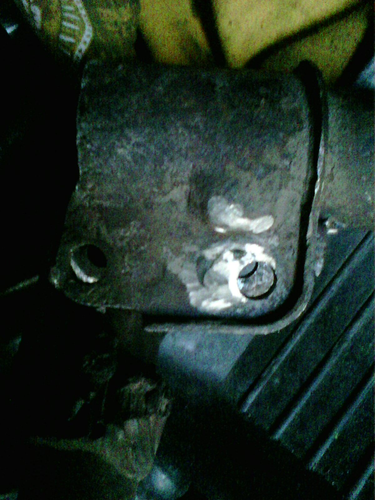

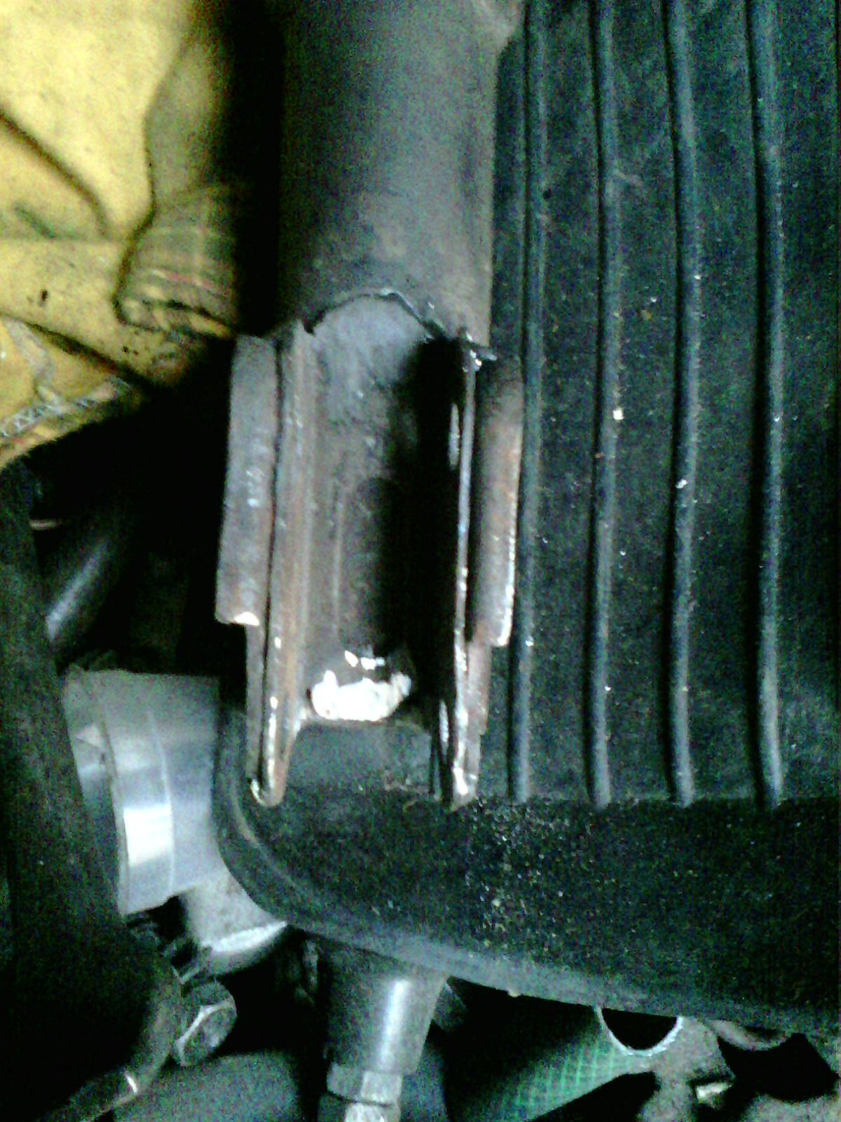

Повідомлення Re: Проверенная переделка передней подвески и доделка задней
stas.m написав:
Валер, ты все таки решился таврийские стойки переделать? Под развал тоже будешь делать?
Я тоже думал замутить, но меня отговорили, подгонки много, а вообще реально.
Под развал нет не буду , я вырезал с наших стоек вставку и в варил в таврийские , потом напильником расточил отверстие и готово

Автомобиль: QQ6
Обезательно , на выходных думаю поставлю . Да и пружины поставлю те что подобрали на рынке , по параметрам как наши

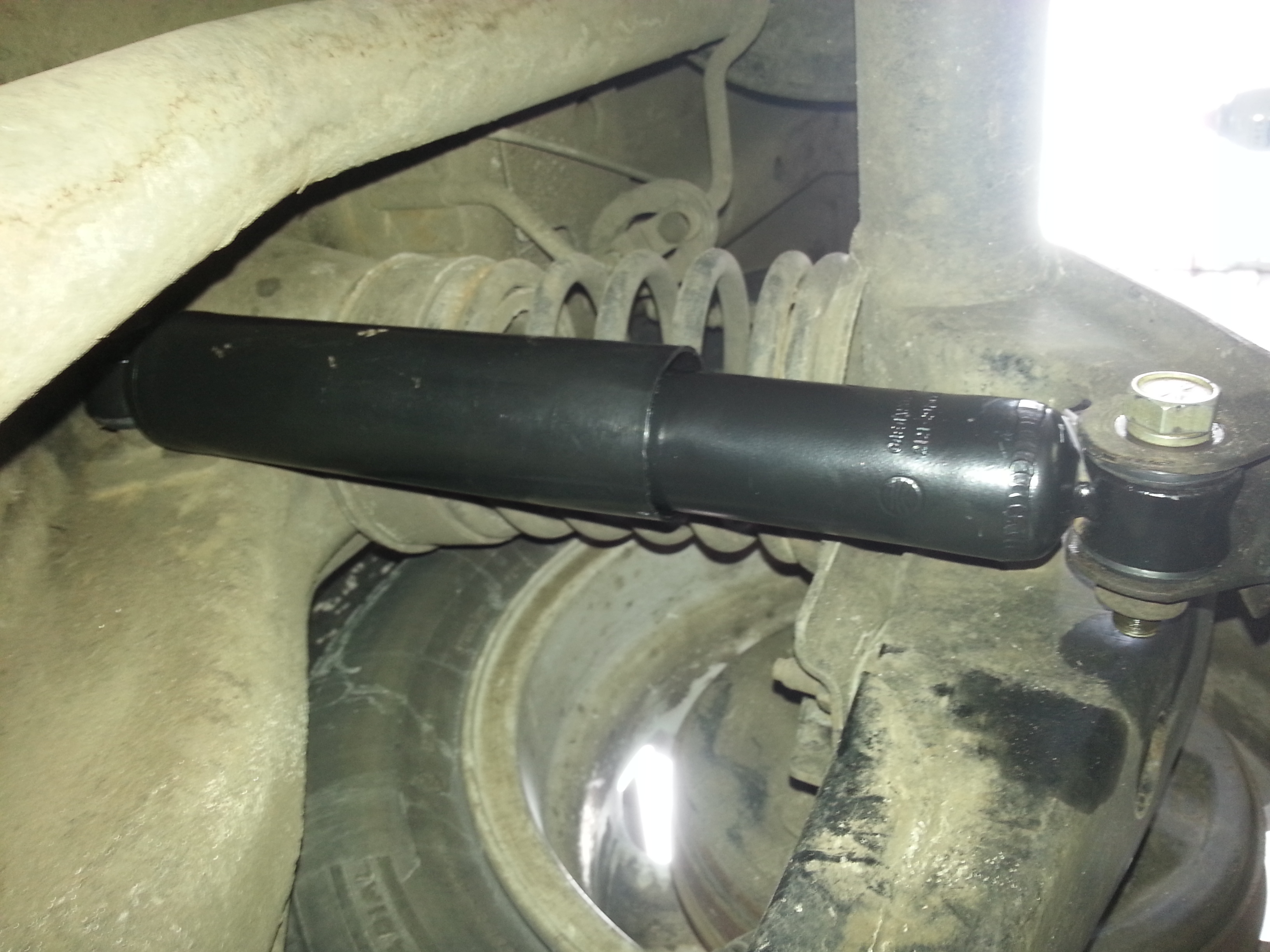

Попытка №1 - поставить задние амортизаторы от Нивы не удалось:( Даже с жигулёвскими проставками, они почти в сложенном состоянии, первая кочка и пробой на сжатие. Преследовал цель - поставить аморты с более длинным ходом штока, так как родные газмяс ASR работают в верхней точке из-за проставок.
Попытка №2 - установил масляные KYB 443301 от Матиза, пришлось подгонять верхнюю втулку крепления, на аморте 12 мм - на кузове палец +-12,5. Сверло на 12,5 под рукой не было - помог круглый рашпиль :) "Домики" от Ланоса (на фото) пока не ставил - надо подгонять, рассверливать отверстия на 13 и т.д.. Купил их чтоб компенсировать высоту проставки (чтоб аморт работал как положено, а не в верхней части). Но как оказалось, с масляными наверное будут лишние - авто опустилось на 1-2 см., а вот для газмяс думаю нужны они.
На рынке Перова на наше авто предлагают только BAGSTAR, перед масло двухсторонние 1700-1900 пара, задние 1200-1350 пара. Чуть не купил... У продавца по Китайцам очередь была, подошёл к павильону Daewoo и спросил аморты на Матиз - цена приятно удивила 900 за пару Каябы.
Ещё толком не ездил, но по ухабам на стоянке мне понравилось - не скачет ;)
