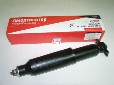

фото у меня переделаных нету.
я жду человека с комоандировки 25 числа приедет, и должен продать мне аморты с волги я как переделаю фото скину!
Комментарий к файлу: ето волговские.
